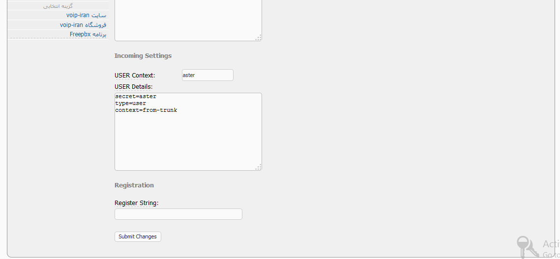

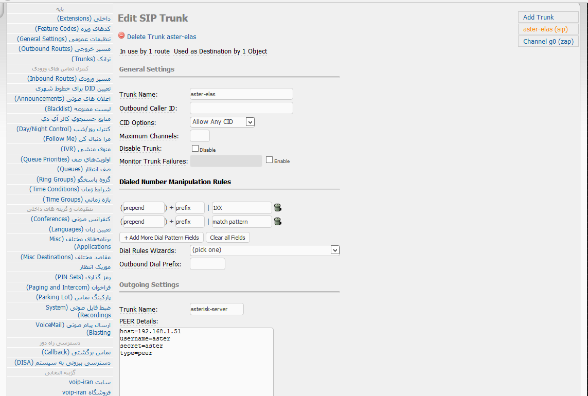

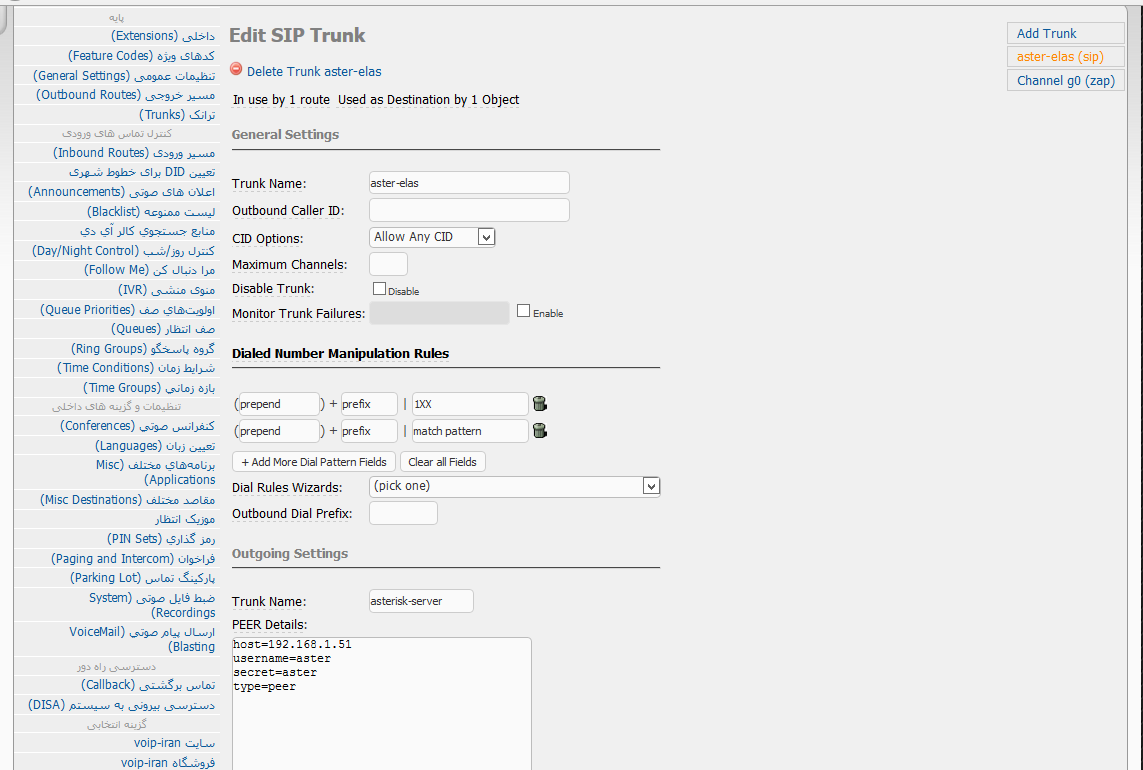

            ترانک تعریف شده در السیتکس به صورت زیره:
نام:	1.PNG
اندازه:	67.0 KB
شناسه:	17132
نام:	2.PNG
اندازه:	15.1 KB
شناسه:	17133

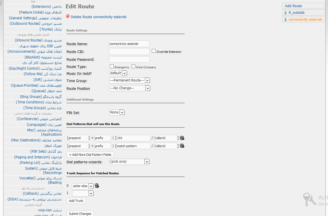

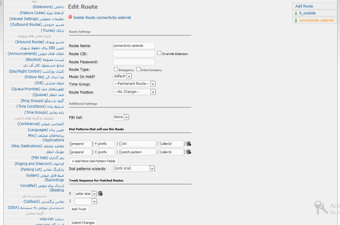

            تنظیمات مربوط به روت خروجی الستیکس به صورت زیر:
نام:	3.PNG
اندازه:	64.9 KB
شناسه:	17134

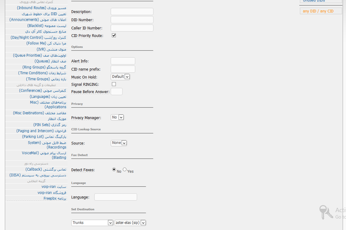

            تنظیمات مربوط به روت ورودی الستیکس به صورت زیره:
نام:	4.PNG
اندازه:	47.9 KB
شناسه:	17135

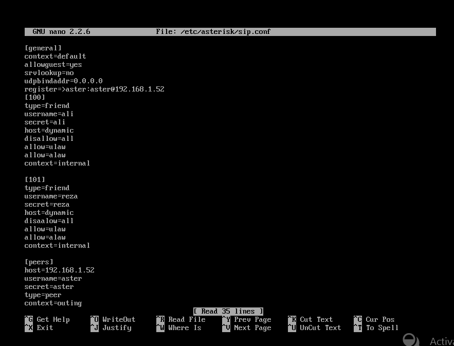

            تنظیمات فایل sip.conf در استریسک:
نام:	5.PNG
اندازه:	17.7 KB
شناسه:	17136

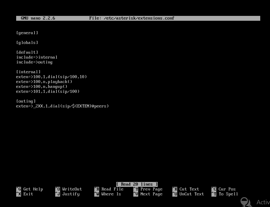

            تنظیمات مربوط به فایل extensions.conf در استریسک:
نام:	6.PNG
اندازه:	14.9 KB
شناسه:	17137

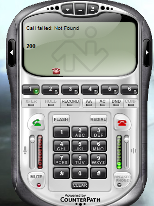

            با وجود این تنظیمات امکان برقراری تماس بین داخلی های این دو سرور وجود ندارد
نام:	7.PNG
اندازه:	169.9 KB
شناسه:	17138

              ببینید برای برقراری ارتباط بین این دو سرور نیاز به تعریف روت ورودی نیست
              فقط در هر سرور یک ترانک و یک روت خروجی تعریف کنید
              سعی میکنم آموزشش رو براتون درست کنم.
