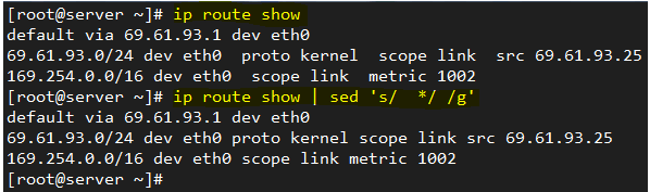

    برای جابه جا کردن چندین space خالی با تنها یک space ما از دستور ip route show و یک pipline به دستور sed همانند زیر استفاده میکنیم.
    کد HTML:
    # ip route show | sed 's/  */ /g'
    خروجی دستور ip route show را با دستور بالا مقایسه کنید.

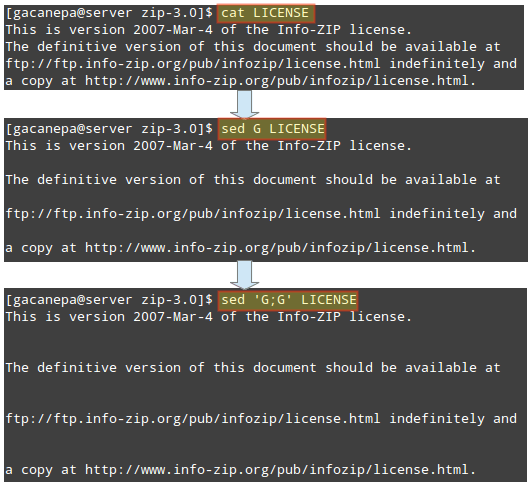

    9 - وارد کردن فاصله (space) در فایل ها
    با دستور sed همچنین میتوانیم خط های خالی و یا space در یک فایل ایجاد کنیم. برای وارد کردن یک خط خالی ما بین تمامی خطوط (یک خط در میان یک خط خالی بندازیم) از دستور زیر به همراه نام فایل استفاده میکنیم.
    کد HTML:
    # sed -i G myfile.txt
    برای وارد کردن 2 خط در بین تمامی خطوط همانند زیر عمل میکنیم.
    کد HTML:
    # sed -i 'G;G' myfile.txt
    اگر شما میخواهید که خط های خالی بیشتری را بین خطوط اضافه کنید، از یک G بزرگ که به واسطه یک simicolon جدا شده استفاده کنید. مثال زیر دستورات بالا را درباره فایلی به نام LICENCE به شما نمایش خواهد داد.
    برای دیدن سایز بزرگ روی عکس کلیک کنید  نام: Insert-Blank-Spaces-in-File-linux-zone-org-forums.png مشاهده: 1 حجم: 14.1 کیلو بایت
    اگر شما بخواهید یک فایل کانفیگ خیلی بزرگ را بررسی کنید این ترفند به شما بسیار کمک خواهد کرد. وارد کردن یک خط خالی مابین خطوط و pip کردن خروجی به دستور less به شما در خواندن بهتر خروجی کمک بسزایی خواهد کرد.

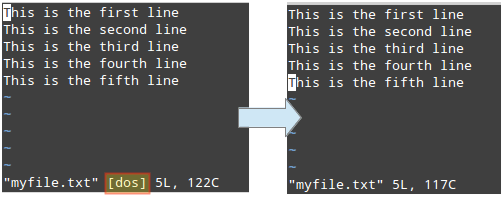

    10 - شبیه سازی دستور dos2unix با استفاده از ادیتور sed
    برنامه dos2unix فایل های plain text را از فرمت windows/mac به unix/unix تبدیل میکند. همچنین کاراکترهای new line مخفی را که توسط بعضی از ویرایشگرهای متنی و در آن پلتفرم خاص اضافه شده اند را حذف میکند. اگر روی سیستم تان نصب نبود شما میتوانید برای آن کاربرد و به جای نصب dos2unix از دستور sed استفاده کنید.
    در تصویر سمت چپ شما میتوانید کاراکتر های DOS newline را (^M) مشاهده کنید که در تصویر بعد حذف شده اند.
    کد HTML:
    # sed -i 's/\r//' myfile.txt
    برای دیدن سایز بزرگ روی عکس کلیک کنید  نام: Covert-Text-Files-from-Windows-to-Linux-linux-zone-org-forums.png مشاهده: 1 حجم: 4.4 کیلو بایت
    لطفا توجه کنید که آپشن -i موجب اعمال تغییرات به هنگام ویرایش میشود و چیزی در screen نمایش داده نمیشود. و تنها درون فایل ذخیره میشود.
    دقت کنید که شما میتوانید کاراکترهای dos newline را به هنگام ویرایش کردن یک فایل با ادیتور vi با استفاده از ctrl+V و ctrl+M وارد کنید.

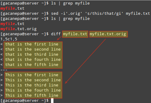

    11 - ویرایش درجا و گرفتن backup از فایل اصلی
    در قسمت قبلی ما از دستور sed برای تغییرات در محتوای فایل استفاده کردیم و تغییری در فایل اصلی ذخیره نکردیم. گاهی اوقات ذخیره یک backup از فایل اصلی در همان لحظه ایده ی بسیار خوبی است. برای این هدف از آپشن -i و یک پسوند (درون single quotes) برای تغییر نام فایل اصلی استفاده میکنیم.
    در مثال زیر ما در فایل myfile.txt همه کلمات this یا This (بدون در نظر گرفتن حروف بزرگ یا کوچک) را با کلمه that جایگزین خواهیم کرد و همچنین فایل اصلی را با نام myfile.txt.orig ذخیره میکنیم و در نهایت از دستور diff برای بررسی تفاوتهای بین دو فایل استفاده می کنیم.
    کد HTML:
    # sed -i'.orig' 's/this/that/gi' myfile.txt
    برای دیدن سایز بزرگ روی عکس کلیک کنید  نام: Sed-Edit-and-Backup-Original-File-linux-zone-org-forums.png مشاهده: 1 حجم: 7.7 کیلو بایت

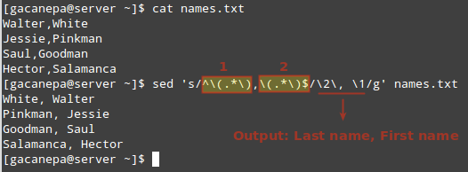

    12 - فرض کنید شما فایلی شامل نام های کامل (با فرمت نام و نام خانوادگی) دارید
    ممکن است شما برای بررسی بهتر فایل بخواهید که جای این فیلدها را با هم جابجا کنید. یعنی اول نام خانوادگی و بعد نام قرار گیرند.
    با دستور sed به راحتی می توان این کار را انجام داد:
    کد HTML:
    # sed 's/^\(.*\),\(.*\)$/\2\, \1/g' names.txt
    برای دیدن سایز بزرگ روی عکس کلیک کنید  نام: Switch-Words-in-File-linux-zone-org-forums.png مشاهده: 1 حجم: 7.7 کیلو بایت
    در تصویر بالا پرانتز اول نشان دهنده کاراکتر 1 و پرانتز دوم نشان دهنده کاراکتر 2 می باشد.
    همچنین در دستور بالا :
    1: نشان دهنده شروع هر خط تا علامت کاما (،) می باشد.
    2: نشان دهنده هر چیزی بعد از کاما تا پایان خط می باشد.
    خروجی مطلوب که در فرمت نمایش داده شده به این صورت است :
    کد HTML:
    SecondColumn (Last name) + comma + space + FirstColumn (First name)
    که شما میتوانید آنرا به دلخواه خود تغییر دهید.

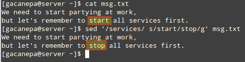

    13- جایگزینی کلمات تنها در صورت یافتن یک الگوی خاص
    گاهی اوقات شما نمیخواهید که تمام موارد موجود از یک کلمه را با کلمه ای دیگر جایگزین کنید و میخواهید تنها زمانی جایگزین شود که در آن خط یک کلمه ی خاص دیگر هم باشد.
    برای مثال ممکن است بخواهید کلمه start را با stop تنها درخطی که کلمه ی service در آن است جایگزین کنید. در این سناریو ما فایل زیر را داریم:
    کد HTML:
    We need to start partying at work,
    but let’s remember to start all services first.
    از آنجایی که در خط اول کلمه ی service وجود ندارد کلمه start با stop جایگزین نمیشود و تنها در خط دوم جایگزینی انجام میشود:
    کد HTML:
    # sed -i '/services/ s/start/stop/g' msg.txt
    برای دیدن سایز بزرگ روی عکس کلیک کنید  نام: Replace-Words-in-File-linux-zone-org-forums.png مشاهده: 1 حجم: 4.5 کیلو بایت

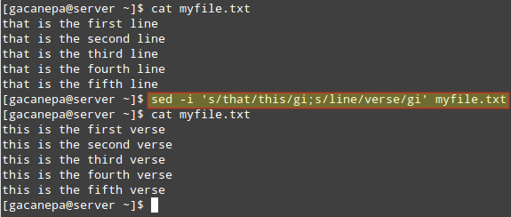

    14 - اجرای همزمان دو مورد جایگزینی یا بیشتر
    شما میتوانید چند مورد جایگزینی را تنها با یک خط کامند sed انجام دهید. در اینجا کلمات taht و line را با کلمات this و verse به ترتیب جایگزین میکنیم.
    برای این منظور از دستور زیر استفاده میکنیم:
    کد HTML:
    # sed -i 's/that/this/gi;s/line/verse/gi' myfile.txt
    همانند تصویر زیر :
    برای دیدن سایز بزرگ روی عکس کلیک کنید  نام: Replace-Each-Word-with-New-Word-linux-zone-org-forums.png مشاهده: 1 حجم: 6.8 کیلو بایت

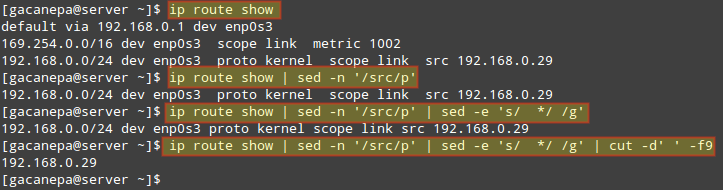

    15 - ترکیب دستور sed و دستورات دیگر
    البته که میتوانیم دستور sed را با دیگر دستورات ترکیب کنیم و کامندهای قدرتمندی ایجاد کنیم. برای مثال از مثال مورد 4 استفاده میکنیم و ip address را از خروجی دستور ip route جدا می کنیم.
    ما ابتدا با نمایش خطی که کلمه src در آن است شروع می کنیم. سپس چندین space را به یک space تبدیل میکنیم. در نهایت فیلد نهم (یک space را بعنوان جدا کننده ی (separator) فیلدها در نظر میگیریم) که مکان ip address هست را جدا میکنیم.
    کد HTML:
    # ip route show | sed -n '/src/p' | sed -e 's/  */ /g' | cut -d' ' -f9
    تصویر زیر مراحل دستور بالا را نمایش میدهد:
    برای دیدن سایز بزرگ روی عکس کلیک کنید  نام: Combine-sed-with-Other-Commands-linux-zone-org-forums.png مشاهده: 1 حجم: 6.9 کیلو بایت
