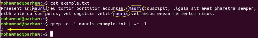

    شما میتوانید از دستور grep و پایپ کردن آن به دستور wc برای شمارش تعداد دفعاتی که عبارت "mauris" در خروجی نمایش داده میشود استفاده کنید.
    کد HTML:

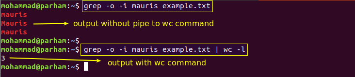

    $ grep -o -i mauris example.txt | wc -l
    برای بزرگتر شدن عکس روی آن کلیک کنید  نام:	grep and wc commands.png نمایش ها:	0 اندازه:	27.9 KB شناسه:	26623
    از grep -c تنها هم میتوانید برای شمارش تعداد خطوط عبارت/کلمه که در دستور برای جستجو ذکر شده استفاده کنید. آپشن -o به grep میگوید که خروجی هر یک از عبارات مطابقت یافته با دستور را در یک خط نمایش دهد و سپس دستور wc -l به wc میگوید که تعداد خطوطی که در خروجی وارد میشود را شمارش کند. این نحوه جمع کل عبارات مطابقت یافته با دستورمان میباشد که من به دست آوردم.

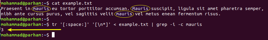

    یک روش دیگر این است که محتوای فایل ورودی را با دستور tar تغییر دهید تا همه کلمات در یک خط قرار بگیرند و سپس با استفاده از دستور grep -c برای شمارش کلمه یا عبارت مورد نظر استفاده کنید.
    کد HTML:
    $ tr '[:space:]' '[\n*]' < example.txt | grep -i -c mauris
    برای بزرگتر شدن عکس روی آن کلیک کنید  نام:	tar command.png نمایش ها:	0 اندازه:	28.9 KB شناسه:	26624
