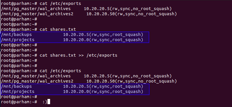

در مثال زیر، فایل سیستم های اشتراکی اضافه شده (مانت شده) برای اینکه به فایل تنظیمات /etc/exports اضافه شوند در یک فایل متنی به نام shares.txt اضافه شده اند.
# cat /etc/exports
# cat shares.txt
# cat shares.txt >> /etc/exports
# cat /etc/exports

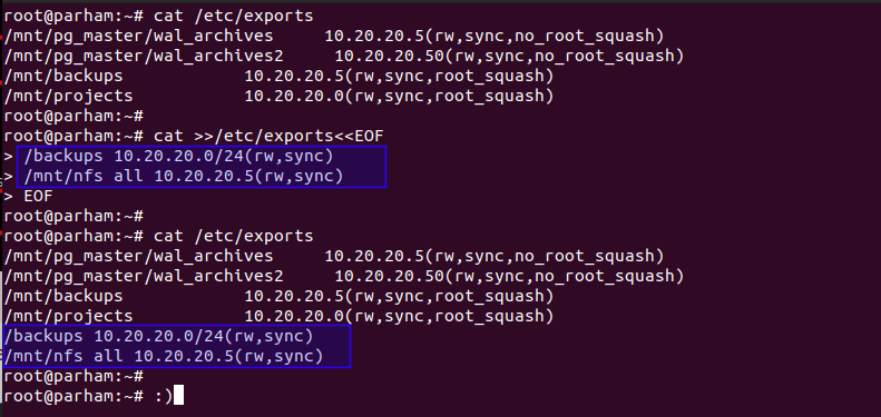

علاوه براین، شما میتوانید همچنین از دستورات زیر برای اضافه کردن متن مربوط به تنظیمات به پایان یک فایل همانند زیر استفاده کنیم.
# cat /etc/exports
# cat >>/etc/exports<s<EOF
> /backups 10.20.20.0/24(rw,sync)
> /mnt/nfs_all 10.20.20.5(rw,sync)
> EOF
# cat /etc/exports

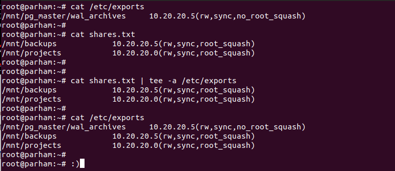

اضافه کردن متن با استفاده از دستور tee
دستور tee متن را از ورودی استاندارد (standard input) کپی کرده و آن را روی خروجی استاندارد (standard output) و فایل ها paste/write میکند. شما میتوانید از آپشن -a آن برای اضافه کردن متن به پایان یک فایل همانند زیر استفاده کنید.
# echo "/mnt/pg_master/wal_archives 10.20.20.5(rw,sync,no_root_squash)" | tee -a /etc/exports
OR
# cat shares.txt | tee -a /etc/exports

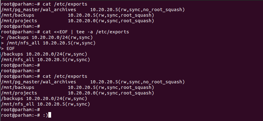

شما همچنین میتوانید از دستورات زیر برای استفاده از دستور tee بهره ببرید.
# cat <<EOF | tee -a /etc/exports
EOF
