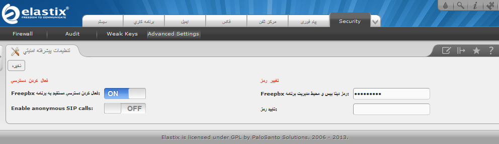

                      Security > Advanced Setting

                        شما توی اولین پست فرمودید که صفحه PBX واک تون سفید شده و صفحه رو خالی نشون میده و الان میگید اون گزینه فعال کردن دسترسی مستقیم به Free PBX رو که فعال کردین صفحه PBX واک تون هم ok شد ؟؟

                          بله در پست اول ذکر کردم به خود سیستم من آپدیت شده
                          به خاطر همین تنظیمان pbx بهم خورده بود که از اون قسمت pbx خاموش شده بود
                          چون وقتی اون خاموش بشه دیگه دسترسی نداریم
                          یک اسکرین شات میزارم از این قسمت ببینین که با آپدیت شدن کلاً قیافه عوض شده است :)
                          [ATTACH=CONFIG]345[/ATTACH]
