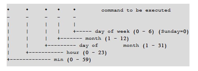

      این برنامه cron job رو من کجای لینوکس باید بزارم ؟ این ۵ تا ستاره ای که گذاشتید و دوتاش رو پر کردید معنی خاصی داره و اون صفر آخری ؟؟
        برای این کار هم میتوان به آدرس tmp/crontab………. و یا دراین آدرس /var/spool/cron رفته و فایل را ویرایش کرده
نام:	crontab.JPG
اندازه:	25.5 KB
شناسه:	16922
