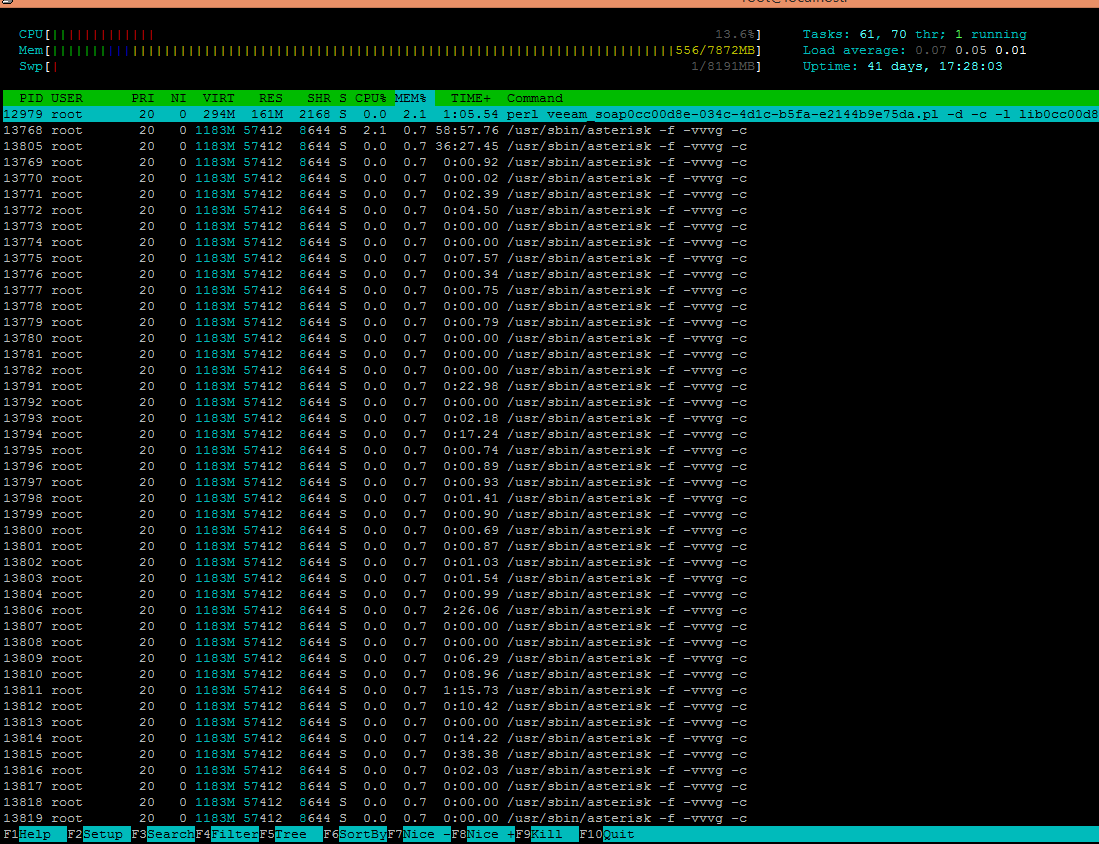

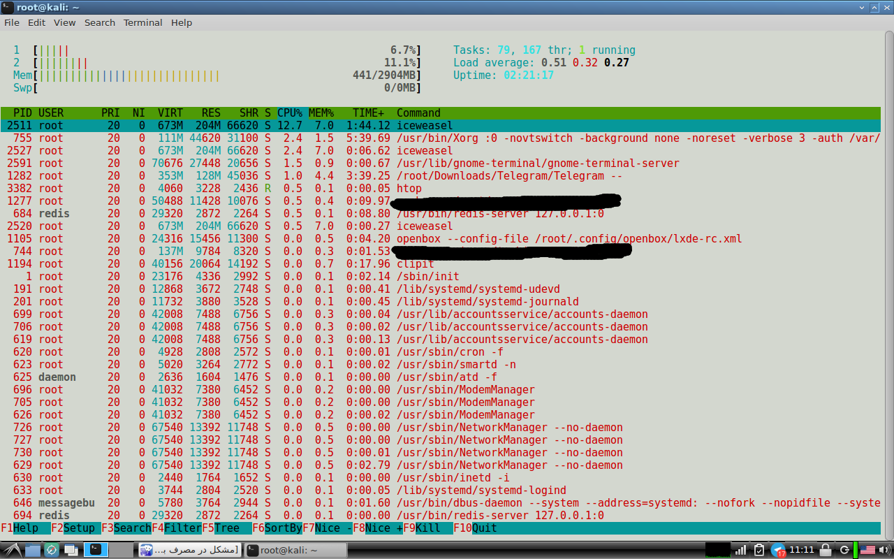

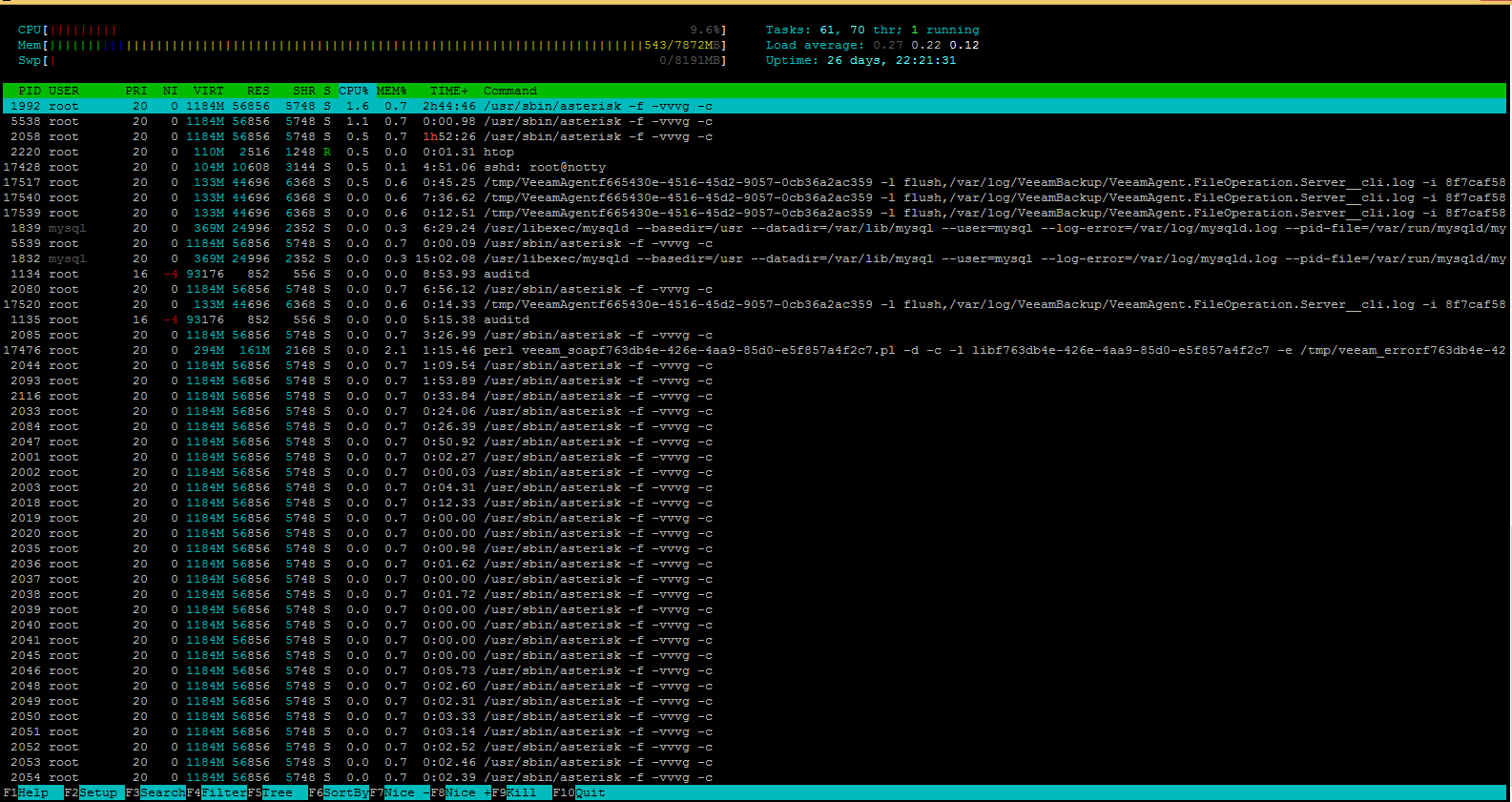

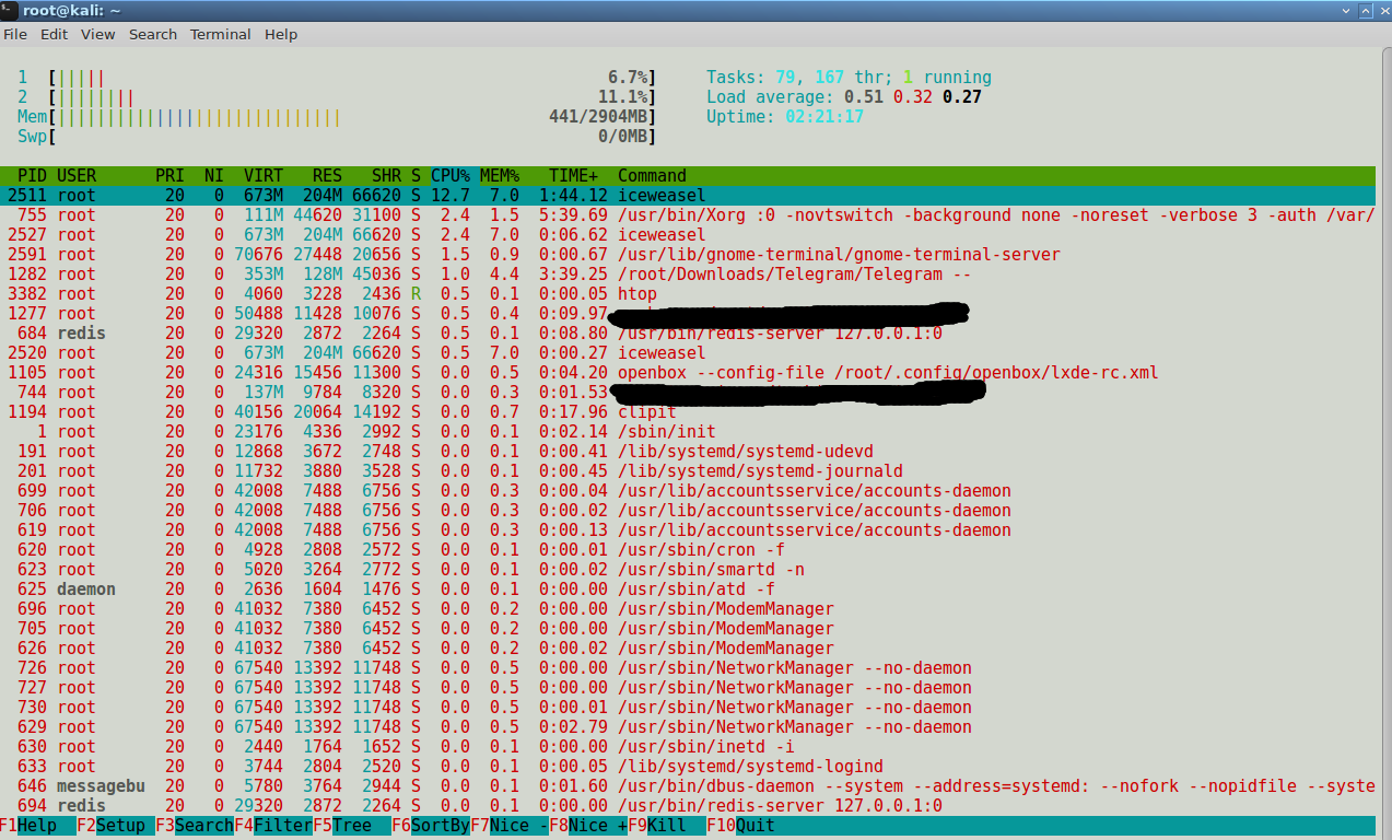

سرور ویپ دارم حجم تماس ها بالاست باید اینقدر رم داشته باشه. htop میخوام نصب کنم ولی نمیشه.آخرین ویرایش توسط Habili; در تاریخ/ساعت 01-30-2021, 05:00 PM.اینستاگرام انجمن لینوکس ایران : https://www.instagram.com/iranlinuxforum
آخرین ویرایش توسط Habili; در تاریخ/ساعت 01-11-2016, 04:09 PM.اینستاگرام انجمن لینوکس ایران : https://www.instagram.com/iranlinuxforum
آخرین ویرایش توسط Habili; در تاریخ/ساعت 01-26-2016, 03:06 PM.اینستاگرام انجمن لینوکس ایران : https://www.instagram.com/iranlinuxforum
سرور رو ریبوت کنین ببینین این پروسس ها باز هم هستنInstagram : https://www.instagram.com/iranlinuxforum
