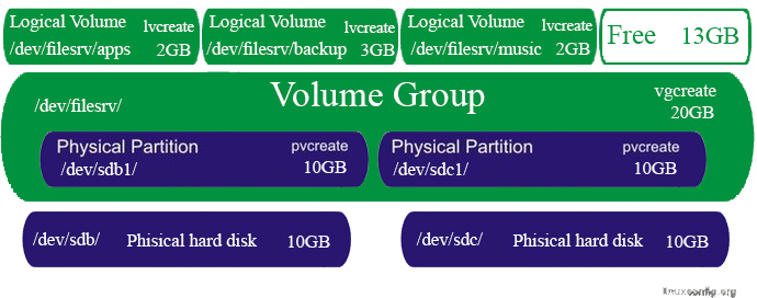

    - اول باید هارد را به pv تقسیم کرد:pv --> phisical volume
    - که بعد از ساختن این pv ها آنها را باهم گروه کنیم: VG --> Volume Group
    - و سپس در این vg ها میتوان LV درست کرد یعنی بعد از ساخت vg آنرا به lv تبدیل میکنیم . LV --> Logical Volume
    که LV در واقع همان چیزی است که ما بعدا آنرا مانت میکنیم.

    - پارتیشن dev /sdb1/ را یک pv میکنیم
    - و پارتیشن dev /sdc1/ را هم یک pv دیگر میکنیم
    خوبی این مکانیزم این است که اگر یک هارد جدید اضافه کردیم میتوانیم به راحتی پارتیشن اصلی مان را extend کنیم (سایز آنرا افزایش دهیم).

    و سپس ایجاد vg :
    vgcreate filesrv /dev/sdb1 /dev/sdc1
    نکته: filesrv در حقیقت یک نام برای این گروه است که شما میتوانید هر نام دیگری که میخواهید استفاده کنید که باید این نام منحصربفرد باشد.

    در آموزش بالا ما از دو هارد (که جمعا ۲۰ گیگ فضا داشتند) یک گروه کل lvm ساختیم به نام filesrv که 20 گیگ حجم دارد:
    - ۳گیگ برای پارتیشن backup
    - ۲گیگ پارتیشن موزیک
    - ۲گیگ پارتیشن apps
    پس در حال حاضر ۱۳ گیگ فضای آزاد داریم.فرض کنید میخواهیم فضای پارتیشن backup را 5گیگ افزایش دهیم:

      lvremove /dev/mapper/filesrv-apps
      دقت کنید که با حذف این پارتیشن ، فضای آن به فضای آزاد lvm اضافه میشود.
