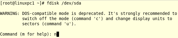

نخست می بایست دستور زیر را اجرا کنید :

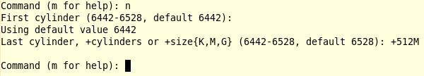

با توجه به شکل بالا، برای ایجاد یک پارتیشن جدید باید کلید (دستور) n را اجرا کنید. اگر هارد دیسک فضای خالی داشته باشد، fdisk بصورت نرمال پارتیشن جدید را از نخستین سکتور یا سیلند در دسترس ایجاد می کند. مطابق با شکل زیر نخستین سیلند در دسترس (default یا پیشفرض)، سیلندر 6442 است. برای انتخاب آن Enter را بزنید (یا عدد معادل آن یعنی 6442 را وارد کنید). در شکل زیر پارتیشنی به اندازه 512 مگابایت ایجاد کردیم. (M یعنی مگابایت، و گزینه های دیگر K یعنی کلیلو بایت و Gیعنی گیگابات).

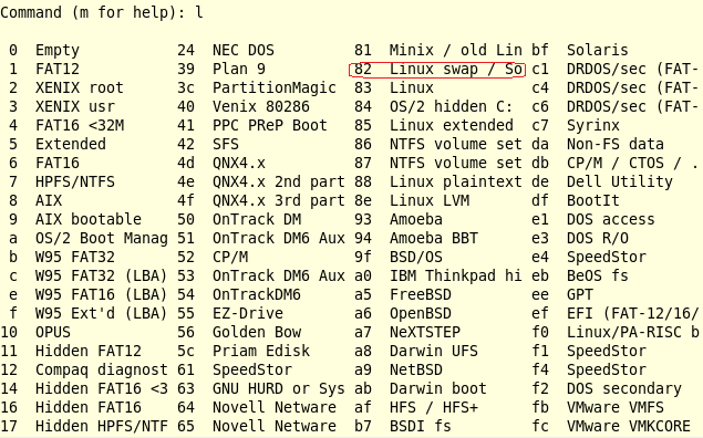

پس از ایجاد یک پارتشین، برای استفاده آن بعنوان Additional swap partition باید آنرا نوع آنرا به سیستم فایل از نوع swap تغییر دهیم. برای این کار باید Partition ID معادل با سیستم فایل از نوع swap را داشته باشیم. برای انکه ID معادل با پارتیشن swap را بدانیم (یا هر نوع سیستم فایل دیگر)، از دستور (کلید) l در دستور fdisk استفاده کنید. همانطور که در شکل زیر می بینید شناسه سیستم فایل swap مقدار 82 است.

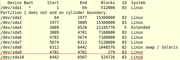

برای تغییر شناسه پارتیشن باید از دستور (کلید) t در دستور fdisk استفاده کنید. پس از اجرای دستور (کلید) t، نخست باید شماره پارتیشن را وارد کنید. برای نمایش لیستی از پارتیشن ها، از دستور (کلید) p در دستور fdisk استفاده کنید. مطابق با شکل زیر، پارتیشن جدیدی که ایجاد کرده بودیم، دهمین پارتیشن است.
مطابق با شکل بالا، نوع سیستم فایل بر روی دهمین پارتیشن از نوع ext4 و با شناسه 83 است که می بایست آنرا توسط دستور (کلید) t به 82 تغییر دهیم. مانند شکل زیر انجام دهید.

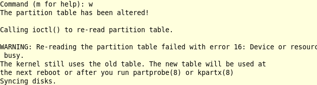

پس از انجام تمامی گام های بالا، با دستور (کلید) w تمامی تغییرات اعمال شده بر روی دیسک را تثبیت کنید. در صورتی که مطابق با شکل زیر خطای 16 (error 16) نشان داده شد، از دستور reboot -f سیستم را، راه اندازی مجدد کنید. علت این خطا به این خاطر است که کرنل نتوانسته پارتیشن را به جدول پارتیشن( partition table) اضافه کند.

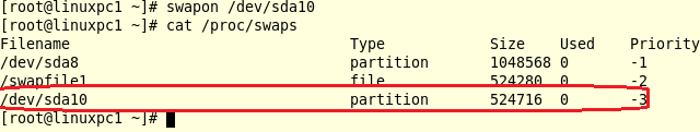

سپس با دستور swapon پارتیشن ایجاد شده از نوع swap را به لیست فضا های swap موجود در سیستم اضافه کنید.
برای مشاهده فهرستی از فضا های swap موجود بر روی سیستم، دستور زیر را اجرا کنید.

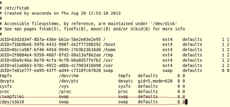

برای اعمال دائمی فضای جدید، ایجاد شده در سیستم، باید خطی معادل زیر در فایل etc/fstab/ اضافه کنید.
fdisk /dev/sda
swapon /dev/sda10
cat /proc/swaps
dev/sda10 swap swap defaults 0 0/
