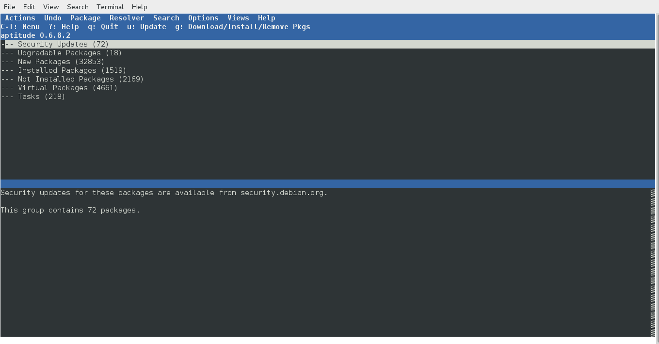

    سلام اگر از دید کلی به دو دستور apt-get و aptitude نگاه کنیم در حقیقت هر دوی آنها یک کار را انجام میدهند همونطور که میدانید برای نصب و حذف و کلا مدیریت پکیج های لینوکسی مورد استفاده قرار میگیرد البته یکسری تفاوت های ریزی با هم دارند که استفاده انها را از هم مجازا ساخته مثلا در apt-get اگر نیاز باشه که پکیجی حذف بشه و پکیج جدید جایگزین بشه این کار طی یک کامند و به صورت اتوماتیک انجام نمیشود و نیازمند اجرا کردن دستور دومی هم هست در صورتی که در aptitude پکیج قدیمی حذف و جدید جایگزین خواهد شد تفاوت کامل مشهود این دو کامند در این است که دستور آپتیتود یک کنسول منحصر به فرد برای مدیریت کامل پکیج ها دارد که در آن گزینه های search , install , remove و غیره برای پکیج ها موجود میباشد
نام:	Selection_001.png
اندازه:	46.2 KB
شناسه:	17109
    تفاوتی که به مشکل شما هم مربوط میشود اینست که وقتی پکیجی را میخواهیم نصب کنیم و این پکیج نیاز به یک dependency دارد که این دیپندنسی در سیستم شما نصب هست منتها با ورژن قدیمی و برای این نصب شما نیاز به ورژن جدید این dependency دارید وقتی با apt-get میخواهید نصب کنید به شما پیغام خطای unmet dependency میدهد و به شما راه حل هم نمیدهد و شما خودتان باید برین دستی پکیج های ورژن قدیمی را حذف و ورژن های جدید را نصب کنید تا مشکل apt-get حل شود و یا میتوانید با دستور apt-get upgrade تمامی پکیج های ورژن قدیمی را به آخرین ورژن موجود آپگرید کنید و سپس پکیج مورد نظرتون را نصب کنید. در حالی که اگر از دستور aptitude استفاده کنید این دستور به صورت هوشمندانه پکیج ورژن قدیم را پیدا کرده و ورژن جدید مورد نیاز را به شما اعلام میکند و برای شما راه حل را نیز ارایه میدهد و از شما میپرسد که ایا با این راه حل موافق هستید و در صورتی که شما yes را انتخاب کنید :
