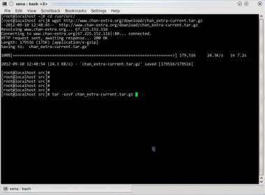

ابتدا فایل زیر را دانلود کرده و آن را در مسیر usr/src/ بریزید.

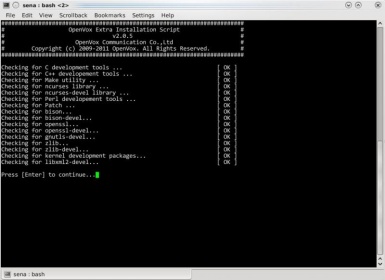

وارد دایر کتوری chan_extra-2.0.5 شوید و دستور install.sh/. را اجرا کنید.
دستور install.sh/. ابتدا تمام بسته های مورد نیاز را در سیستم شما چک می کند، قبل از ادامه نصب مطمئن شوید تمامی بسته ها بر روی سیستم شما نصب هستند.

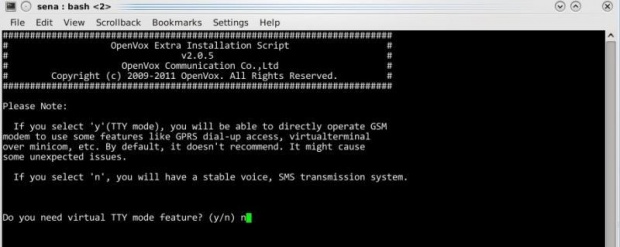

اگر احتیاجی به نصب virtual TTY ندارید پاسخ زیر را 'n' بدهید (اگر مطمئن نیستید همان پاسخ 'n' را بدهید.)

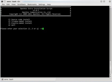

در این مرحله گزینه ۱ را انتخاب کنید.

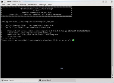

در این مرحله اگر شما قبلا dahdi را خودتان کامپایل نکرده باشید و همان dahdi پیش فرض بر روی سیستم شما نصب باشد گزینه 'n' را انتخاب کنید تا خود اسکریپت dahdi را دانلود کرده و آن را نصب کند، اگر سورس dahdi را نیز در سیستم خود دارید و آن را قبلا نصب کرده اید می توانید آن را انتخاب کنید تا با همان ورژن فعلی شما نصب شود (اگر بر روی سیستم خود کارتهای دیگری دارید که فقط با ورژن خاصی از dahdi کار می کنند ار این گزینه استفاده کنید.)

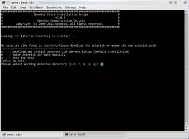

در این مرحله اگر chan_extra قبلا بر روی سیستم شما نصب بوده نیازی به ادامه کار نیست و گزینه 'q' را برای پایان کار بزنید.
اگر chan_extra برای سیستم شما نصب نبود می توانید گزینه 'n' را وارد کنید تا asterisk به همراه chan_extra بر روی سیستم شما نصب شود.

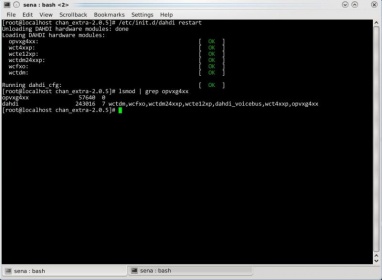

بعد از اتمام نصب سرویس dahdi را ریستارت کنید.
اگر خروجی دستور lsmod | grep opvxg4xx همانند شکل زیر بود، یعنی درایور دستگاه شما نصب است.
![برای بزرگتر شدن عکس روی آن کلیک کنید نام: snapshot7.jpg نمایش ها: 1 اندازه: 20.3 KB شناسه: 18174](filedata/fetch?id=18174&d=1696396941)
و اگر دستور خروجی نداشت دستور زیر را در کنسول لینوکس خود اجرا کنید و سپس سرویس dahdi را ریستارت کنید.
# cd chan_extra-2.0.5/
# ./install.sh
echo opvxg4xx >> /etc/dahdi/modules
