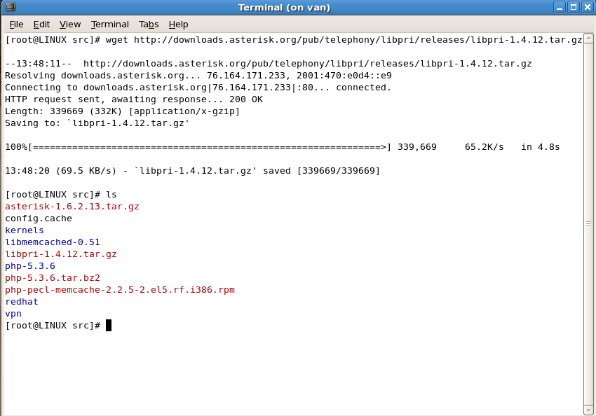

۱- نصب libpri :
ابتدا آخرین نسخه libpri را از آدرس زیر دریافت کرده و آن را در مسیر /usr/src/ قرار دهید و سپس آن را از حالت فشرده خارج کنید.
![برای بزرگتر شدن عکس روی آن کلیک کنید نام: e1_openvox_wget-libpri.png نمایش ها: 2 اندازه: 57.7 KB شناسه: 18142](filedata/fetch?id=18142&d=1667861286)
سپس دستورات زیر را به ترتیب وارد کنید.
