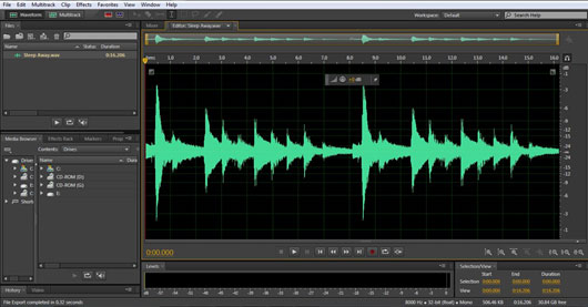

    در این مقاله قصد داریم تا نحوه ساختن Ringtone تلفن های تحت شبکه Escene را بررسی کنیم.برای این امر، در ابتدا لازم است، توسط یکی از نرم افزار های ادیتور صدا، همانند Adobe Audition فایل مورد نظر را بسازید.
    گفتنی است که این فایل باید ویژگی های زیر را داشته باشد :
    حجم فایل : کمتر از 150kb
    Encoding : a-Low
    فرمت فایل صوتی : wav
    برای بزرگتر شدن عکس روی آن کلیک کنید  نام:	Adobeaudition.jpg نمایش ها:	1 اندازه:	34.9 KB شناسه:	18486

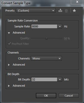

    1. برای ذخیره Ringtone با توجه به موارد گفته شده، به مسیر File => Save as رفته و یا با استفاده از کلیدهای ctrl+shift+s وارد منوی زیر شوید. سپس می بایست Sample Type را بدین صورت تغییر دهید.
    برای بزرگتر شدن عکس روی آن کلیک کنید  نام:	format.jpg نمایش ها:	1 اندازه:	52.7 KB شناسه:	18487
    حال پارامترهای Sample Rate ، Channels و Bit Depth رو مطابق شکل زیر انجام دهید.
    برای بزرگتر شدن عکس روی آن کلیک کنید  نام:	samplebitrate.jpg نمایش ها:	1 اندازه:	61.1 KB شناسه:	18488

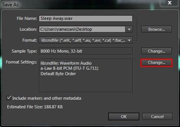

    2. در گام بعدی، برای تغییر فرمت با توجه به شکل نشان داده شده در قسمت Format Setting تنظیمات لازم را اعمال کنید.
    برای بزرگتر شدن عکس روی آن کلیک کنید  نام:	formatsetting.jpg نمایش ها:	1 اندازه:	70.9 KB شناسه:	18489

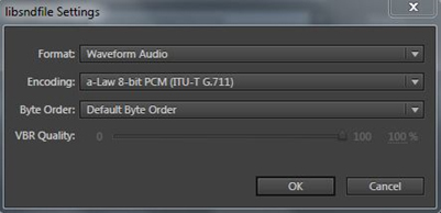

    در این قسمت پارامترهای Format ، Encoding و Byte Order را مطابق شکل تغییر داده و نهایتاً فایل را ذخیره کنید.
    برای بزرگتر شدن عکس روی آن کلیک کنید  نام:	encoding.jpg نمایش ها:	1 اندازه:	48.5 KB شناسه:	18490

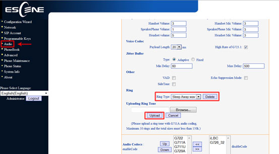

    3. حال وارد صفحه تنظیمات تلفن تحت شبکه شده و از بخش Audio، فایل مورد نظر را آپلود کرده و انتخاب کنید؛ در نهایت بر روی Submit کلیک کنید.
    برای بزرگتر شدن عکس روی آن کلیک کنید  نام:	EsceneIpphone.jpg نمایش ها:	1 اندازه:	31.2 KB شناسه:	18491
