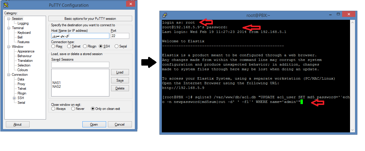

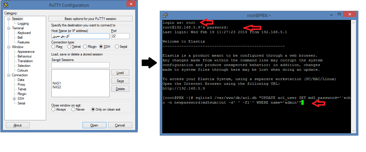

            باید وارد محیط شل بشی و از اونجا لاگین کنی و این دستورات رو وارد کنی
              از طریق نرم افزار Putty بهش وصل شو
              یا روی کنسولش اینو بزن
              البته قبلش باید با کاربر root و پسوردی که انتخاب کردی وارد شی
