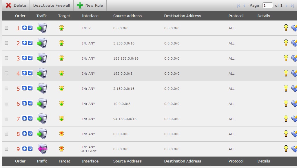

                من فایروال رو تنظیم کردم و مشکل حل شد قسمتی که مربوط به ssh بود رو edit کردم بازم تشکر
                  3 تا از اون رول ها حتما باید باشه
                  اولی مه اجازه دسترسی به اینترفیس لوپ بک رو میده و دو تا آخری که شما میگین در عیر اینصورت دراپ یا ریجکت بشن
                  شما باید قبل از ریجکت شدن یا دراپ شدن به رنج ای پی های مورد نظر خودتون
                  accept
                  بدین
                  به فایل ضمیمه شده نیگا کنید منتوجه میشین
                  من مثلا به رنج مخابرات که 2.180 است اجازه دادم
