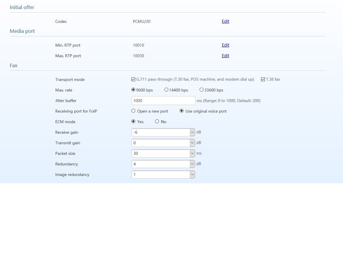

                  SEND: Failure to train remote modem at 2400 bps or minimum speed;
                  Giving up after 3 attempts to send same page "docq/doc18.pdf;c1", dirnum 0
                  اون ور صفحه خالی تحویل میگیرن
نام:	foip.jpg
اندازه:	79.0 KB
شناسه:	17276
                  آخرین ویرایش توسط Habili; در تاریخ/ساعت 01-20-2016, 11:08 AM.
