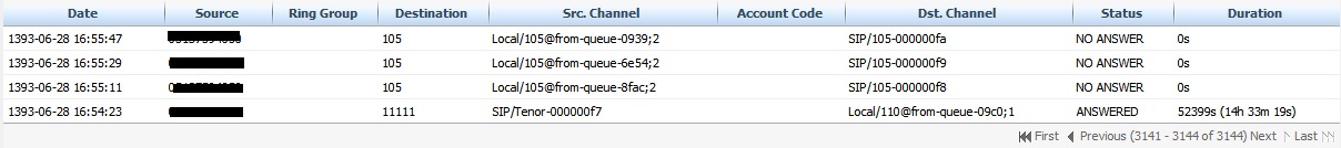

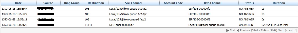

        تماس هایی که میرسن به الستیکس وقتی از طرف تماس گیرنده قطع میشه الستیکس تماس رو قطع نمیکنه و ivr رو پخش میکنه و میفرسته داخل صف و تا زمانی که کسی پاسخ نده از صف خارج نمیشن با اینکه تماس گیرنده قطع کرده!
        تماسها از طریق ترانک تنور به الستیکس وارد میشوند. لطفا راهنمایی کنید.
        حدودا 2000 تا تماس تا زمانی که تماس رو پاسخ ندادم ثبت شده.

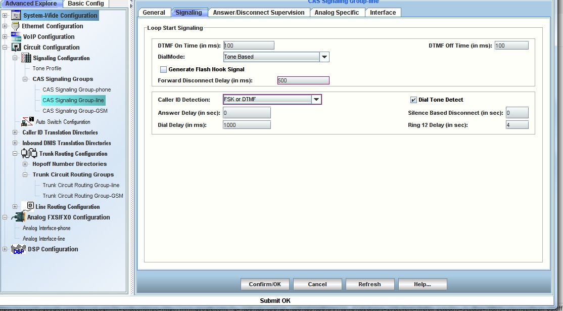

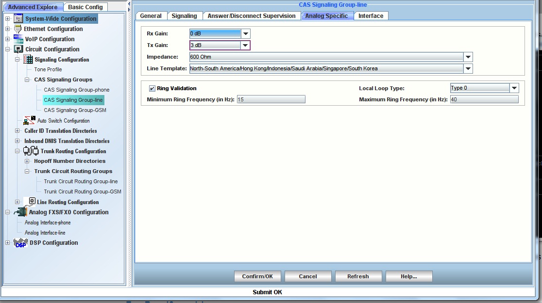

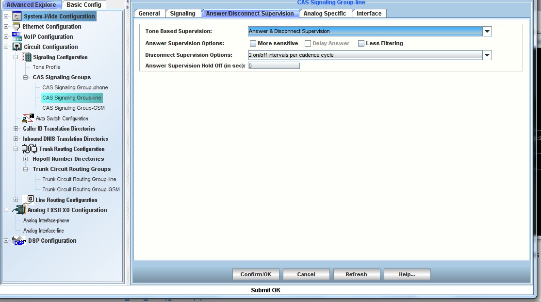

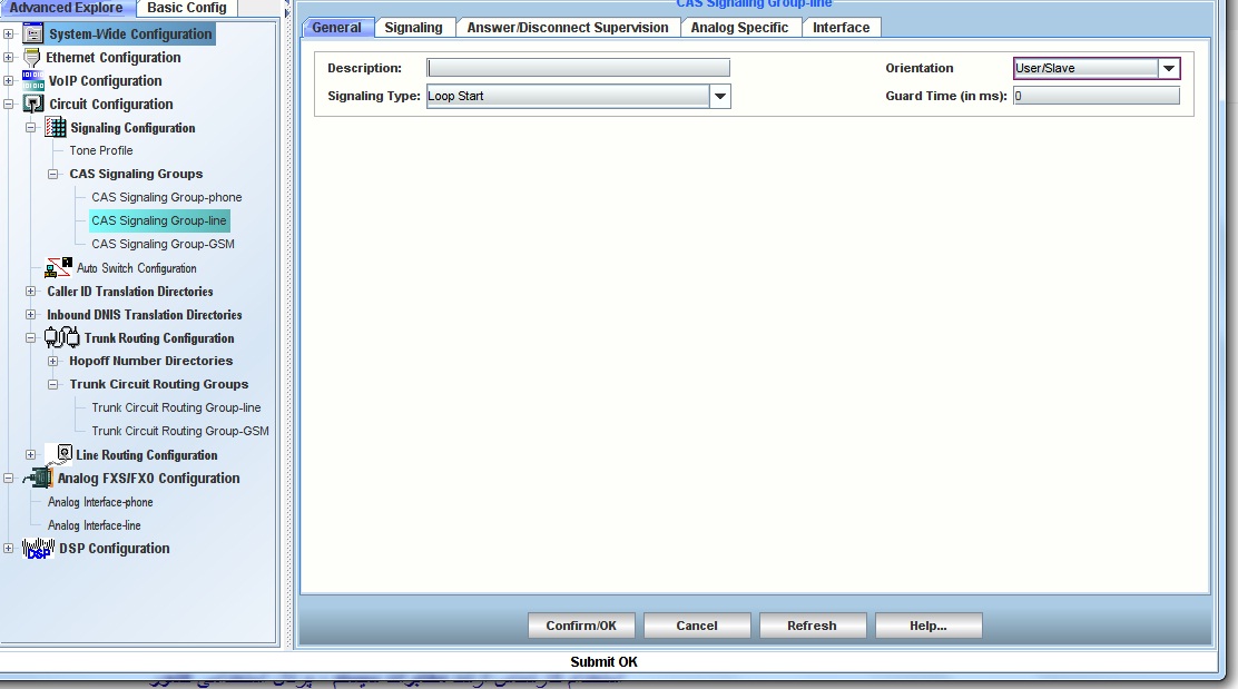

                  مشکل از سمت ترانک نیست و اگه مشکلی داشت که کلا تماس سمت الستیکس نمی آمد. همانطور که گفتم تنظیمات تنور باید بررسی بشه که مربوط به tone ها میباشد. در حقیقت تنور نمیفهمه که تماس هنگ آپ شده. مدل تنور تون چی هست ؟
                  آخرین ویرایش توسط Habili; در تاریخ/ساعت 07-18-2021, 08:00 PM.
                    Tenor AXT2400
                    تنظیمات مختلف رو توی قسمت CAS Signaling Group انجام دادم. مشکل هنوز از طرف بیرون باقی است.
                    اگه تنظیمات خاصی مد نظر هست بفرمایید.
                      میشه بفرمایید چه تنظیماتی برای busy tone انجام دادین ؟
                        این تنطیمات قسمت سیگنالینگ تنور:

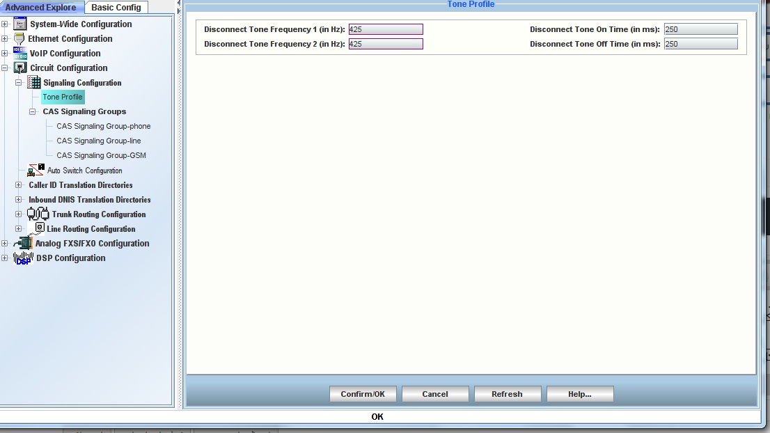

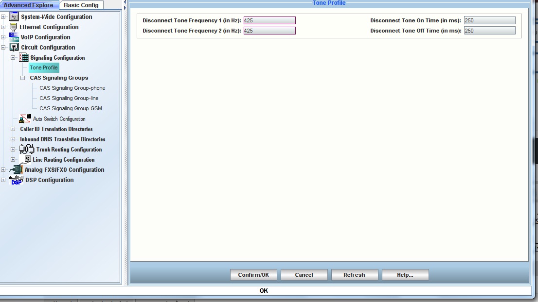

                          در قسمت Tone Profile فرکانس و زمان سیکل بوق اشغال را تعریف کردید؟
                          فرکانس Tone در ایران برابر 425 هرتز بوده و زمان on/off در بعضی مکانها 500ms و در بعضی جاهای دیگه 250ms هست.
                            #14
                            ممنون...
                            این مشکل قطع شدن با همون تنظیماتی که توی پست قبل گفته بودم برطرف شد تقریبا.
                            تنظیماتی که گفتید رو هم ست کردم.برای بزرگتر شدن عکس روی آن کلیک کنید
نام:	tone.jpg
اندازه:	121.2 KB
شناسه:	17058
                            اما مشکل دیگه ای که هست اینه که تماس درصورتی که برای مدتی طرفین سکوت کنند قطع میشه. البته این زمانش خیلی کم و نامشخص به نظر میرسه.
                            تنظیمات همینهاییه که گذاشتم. مشکل از سیستمه یا مخابرات؟! چطور میشه برطرفش کرد؟
