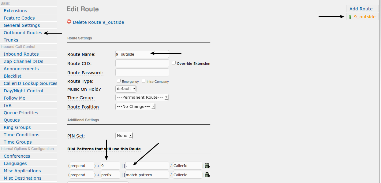

          از الستیکس استفاده میکنم. میشه راهنمایی کنید روت رو کجا و چطور بنویسم؟ در صورت امکان تصویری از روتی که استفاده میکنید بذارید.

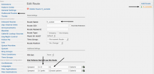

            سلام میتونید از منوی pbx روی outbond rout کلیک کنید صفحه ای که باز میشه روت های خروجی تون رو سمت راست لیست کرده مثلا نوشته 9_outside یا هر چیز دیگه ای که روی اون کلیک میکنید که میتونید مشخصات روت خروجیتون رو ببینید که با چه سرشماره ای آزاد میشه و غیره ...
