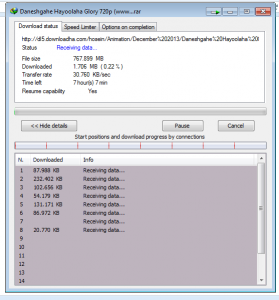

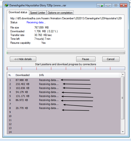

        من یه عکس از دانلود منیجر موقعی که داره دانلود انجام میده گرفتم لطفا جاهایی که با علامت زدم رو دقت کنید به اینا میگن سوکت یا کانکشن :
نام:	Selection_300.png
اندازه:	30.1 KB
شناسه:	16965
        دلیل اینکه یکی دانلود منیجر میزاره و کل پهنای باند خوابیده میشه به خاطر همین سوکت هاست شما میتونید از میکروتیک به راحتی دانلود منیجر رو ببندید که کسی اگه دانلود گذاشت بیشتر از یکی دوتا سوکت نتونه بزنه

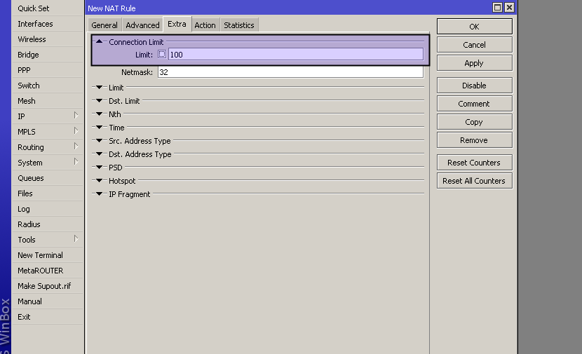

        برای این کار از بخش فایروال یه رول بنویس برای پرتکل وب بعد از تب extra مثل تصویر conection limit رو بزارش روی ۱ یا ۲ و یا هر عددی که دوست داری از اینجا میتونی کانکشن های دانلود منیجر رو محدود کنی .
            [ATTACH=CONFIG]292[/ATTACH]
            [ATTACH=CONFIG]293[/ATTACH]

            عالی بود آقای هابیلی . کلی ترافیک از روی شبکه با همین روش برداشتم .
