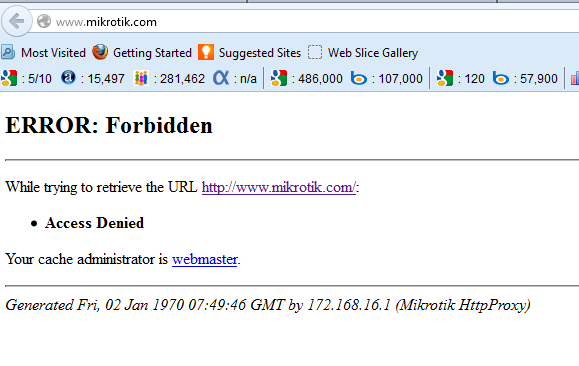

طبق آموزش بالا وقتی یه سایتی رو فیلتر میکنیم با صفحه Access Deny خود میکروتیک که خیلی جالب نیست مواجه میشیم:

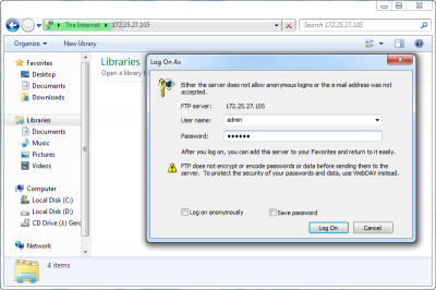

ابتدا در آدرس بار mycomputer تون تایپ کنید ftp://IP-Mikrotik و سپس در پنجره ای که یوزر و پسورد از ما میخواد یوزر و پسورد مون رو وارد میکنیم که صفحه ftp میکروتیک مون باز بشه. به این صورت:

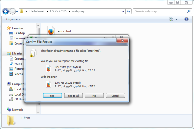

فولدر webproxy رو باز کنید و فایل html که با نام error.html هست رو با html که خودتون طراحی کردید جابه جا کنید:

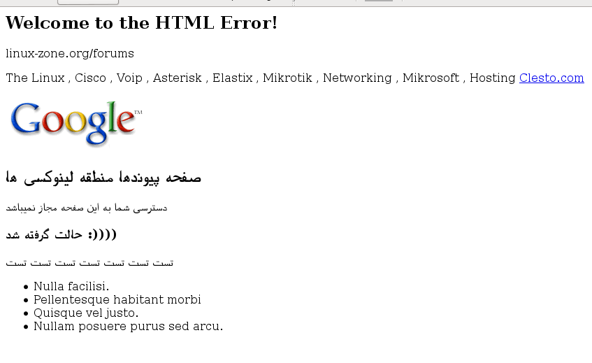

یک نمونه فایل html خودم زدم که پیوست این پست میکنم خودتون تغییراتی که میخواید توش بدین.
![برای بزرگتر شدن عکس روی آن کلیک کنید نام: linux-zone-forums-mikrotik2.png نمایش ها: 1 اندازه: 36.9 KB شناسه: 18919](filedata/fetch?id=18919&d=1626620350)
حالا اگر کسی آدرس سایتی که شما فیلتر کرده اید رو بزنه با صفحه html که شما طراحی کردین مواجه میشه:
