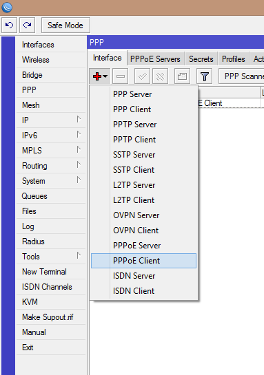

در قسمت PPP وارد شده و گذینه + را انتخاب کنید:
نام: 2.png
نمایش ها: 1
اندازه: 15.4 KB
شناسه: 18910](filedata/fetch?id=18910&d=1522105580)
سپس گذینه PPPoE Client را انتخاب کنید

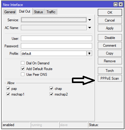

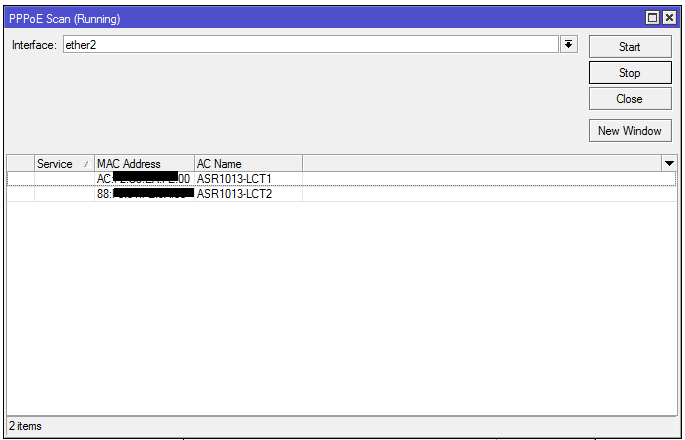

شناسه: 18911](filedata/fetch?id=18911&d=1522108948)
برای اینمه مطمئن باشید که مودم شما توسط کارت های متصل به سیستم عامل میکروتیک شناسایی شده گذینه PPPoE Scan را زده تا از سرور اینترنت دهنده شما رو پیدا کنه.

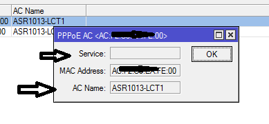

نکته مهم برای آنتن های اکسس پوینت های بیرونی:
بعضی از سرویس دهنده های وایرلس در سطح شهر هستن که اکسس پوینت رو خودشون کانفیگ میکنن و رمز wap دکلشونو به یوزر ها نمیدن و بعد خود اکسس پوینت رو هم رمز میزارن که شما دسترسی به کانفیگ انتن اکسس پوینت نداشته باشید. از همه بدتر برای امنیت بیشتر هم میان https اکسس پوینت رو هم فعال میکنن.
وقتی گه شما روی کانفیگ مودم https رو برای لاگین به مدم فعال کنید باید باید موقه ای که دارید در قسمت PPPoE Client اطلاعات حساب کاربریتونو وارد میکنید این دو گذینه هم وارد کنید در غیر این صورت میکروتیک شما به مودم کانکت نمیشه و احراز هویت صورتت نمیگیره:
نام: 5.png
نمایش ها: 1
اندازه: 5.2 KB
شناسه: 18913](filedata/fetch?id=18913&d=1522105279)

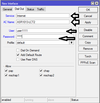

پس از اینکه وارد کردید در قسمت :
نام: 6.png
نمایش ها: 1
اندازه: 11.9 KB
شناسه: 18914](filedata/fetch?id=18914&d=1522110178)
اطلاعات را وارد میکنید

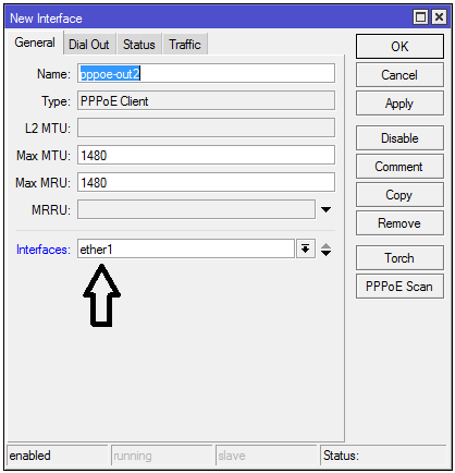

در تب general هم اینترفیسی که به مودم متصل هست را انتخاب میکنید:
نام: 7.png
نمایش ها: 1
