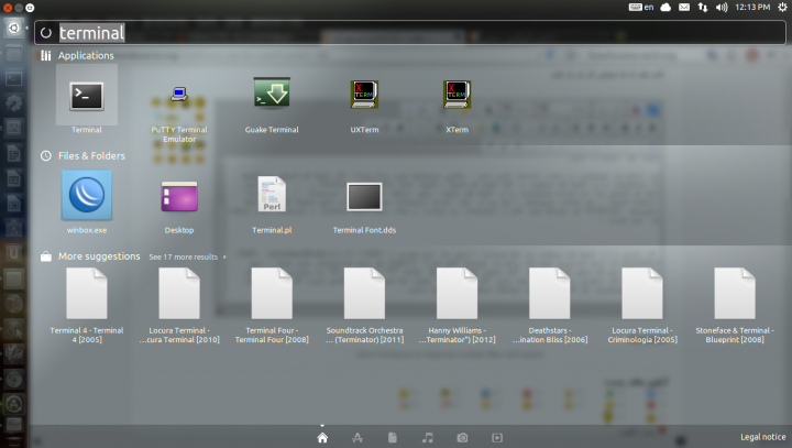

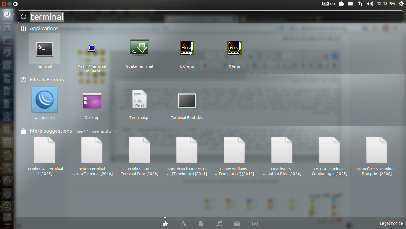

    اولش یه توضیحی در مورد کامند لاین بدم، وقتی لینوکس تون بالا میاد اگه محیط گرافیکی نداشته باشید، مستقیما وارد محیط شل میشید و اگه محیط گرافیک داشتید مثل ubuntu یا centos و ... . از توی محیط گرافیکی به دو صورت میتونید وارد محیط شل بشید. یکی اینکه ترمینال رو از طریق منوها باز کنید، من خودم اوبونتو دارم برای اجرا کردن ترمینال میتونید روی سرچ کلیک کنید و توش بنویسید terminal که خودش نرم افزار ترمینال رو میاره و بعد روش کلیک میکنید و ترمینال باز میشه.
    به این صورت :
    آموزش دستورات لینوکس
    دستورات ترمینال لینوکس
    شما وقتی وارد محیط shell میشید یه خط فرمان لینوکس را به این صورت مشاهده میکنید :

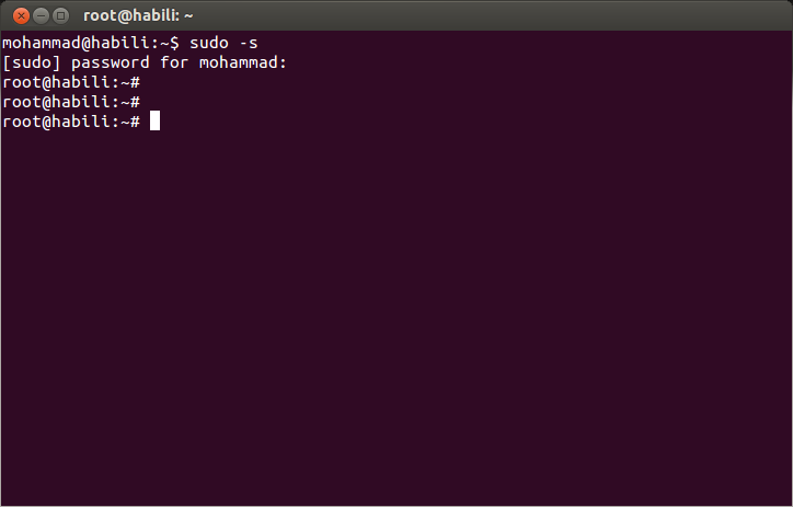

    دستور sudo و SU
    برای login شدن با یوزر root در سیستم عامل های خانواده Dabain از دستور sudo -s استفاده میکنید و در سیستم عامل های خانواده RedHad از دستور su - استفاده کنید. در مثال زیر من چون سیستم عاملی که دارم اوبونتو هستش و از خانواده دبیان هست باید sudo -s رو برای لاگین کردن به یوزر root استفاده کنم.
    mohammad@habili:~$ sudo -s
    [sudopassword for mohammad:
    root@habili:~#
    root@habili:~

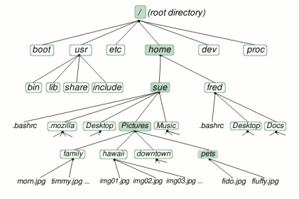

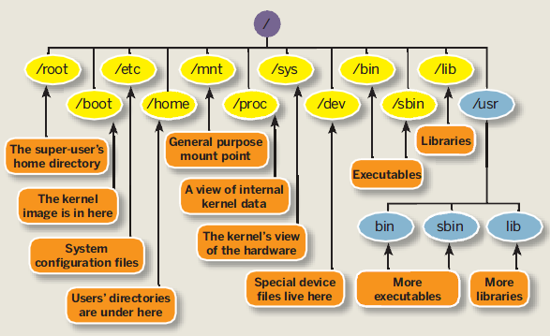

    توی این تاپیک قصد دارم ساختار سیستم فایل های لینوکس رو توضیح بدم. سیستم فایل لینوکس ساختاری است که شما اطلاعات خود را در آن ذخیره میکنید. فایلها در یک ساختار درختی از دایرکتوری ها ذخیره میشوند. هر دایرکتوری میتواند حاوی فایلها و یا دایرکتوری های دیگری باشد. اگه بخواهیم ساختار سیستم فایل لینوکس رو دقیق تر توصیف کنیم میتونیم اون رو شبیه یه درخت وارونه در نظر بگیریم که ریشه درخت در بالا قرار دارد.
    در لینوکس هم ریشه داریم که با علامت اسلش "/" نشان داده میشود و در بالاترین نقطه قرار دارد که در زیر آن دایرکتوری های عمومی و سیستمی سیستم عامل لینوکس قرار میگیرد. مانند home - etc - tmp - var - bin که هر کدام از این شاخه ها حاوی دایرکتوری یا شاخه های دیگری میباشد. شکل زیر ساختار سیستم فایل لینوکس رو توی عکس نشون داده :
    سیستم فایل در لینوکس
    معرفی فایل سیستم لینوکس
    در اینجا میخوایم به بعضی از این دایرکتوری های مهم که در زیر توضیح میدیم بپردازیم. قبلش من یه توضیح بدم درباره program های که توی لینوکس اجرا میکنید که مسیرش کجاست و چطور لینوکس اونا رو پیدا و اجرا میکنه، بعدش میریم سراغ سیستم فایل ها.
    ما هر دستوری رو که توی لینوکس میزنیم در اصل یه program رو اجرا کردیم مثلا وقتی از دستور ls برای دیدن لیست دایرکتوری ها استفاده میکنم ما یه program رو اجرا کردیم که یه نفر با زبان C نوشته کامپایل کرده گذاشته توی لینوکس و ما ازش استفاده میکنیم.
    سوالی که اینجاست وقتی ما دستور ls یا pwd رو میزنیم کجا میره دنبال این فایل ها میگرده ؟ جواب اینه که میره سراغ یک دایرکتوری به نام "PATH$" دنبال این برنامه ها میگرده. شما میتونید با دستور "echo" محتویات دایرکتوری PATH رو ببینید :
    mohammad@habili:~$ echo $PATH
    //usr/local/sbin:/usr/local/bin:/usr/sbin:/usr/bin:/sbin:/bin:/usr/games:/usr/local/games
    mohammad@habili:~$
    ترتیبی که لینوکس شروع میکنه توی این شاخه ها سرچ کردن به صورت بالا میباشد که اگه توجه کنید مسیرها با دونقطه ":" از هم جدا شده اند. من در اینجا مسیرها رو از هم تفکیک کردم و به ترتیب نمایش دادم که لینوکس از بالا شروع میکنه به سرچ کردن و نرم افزاری رو که ما درخواست کردیم توی اولین دایرکتوری که پیدا کنه از همونجا اجراش میکنه :

    ما توی لینوکس دو تا فولدر اصلی به نام bin/ و sbin/ داریم، نرم افزارهایی که روی همه لینوکس ها هست و توی همشون مشترک هست داخل فولدر bin/ ذخیره میشن. و program هایی که تقریبا توی اکثر لینوکس ها مشترک هستند توی فولدر sbin/ ذخیره شده. من دوتا مثال براتو میزنم که بهتر متوجه بشین مثلا دستور ping توی تمام توزیع ها (distribution) هستش این دستور فایلش رو میتونید توی دایرکتوری bin/ پیدا کنید ولی دستور ifconfig دستوری هست که توی تمام توزیع های (distribution) لینوکس نداره این دستور هم میتونید توی دایرکتوری sbin/ پیدا کنید.
    دو تا دایرکتوری مهم دیگه هم داریم به نام usr/ که داخلش دوباره bin/ و sbin/ داره. ما میتونیم usr/ رو معادل program files ویندوز در نظر بگیریم. شما وقتی یه برنامه خارجی دارید و میخواهید روی لینوکس نصب کنید میره اینجا میشینه و اساس و منطقش و کارکردش مثل bin/ و sbin/ میباشد که در بالا توضیح دادم. دستوراتی که بین تمام توزیع ها لینوکس مشترک هستند میره توی دایرکتوری usr/bin/ و اگه دستوری باشه که بین تمام توزیع های لینوکس مشترک نباشه میره داخلی دایرکتوری usr/sbin/ میشینه.

                ورود به root در توزیع های لینوکسی (دبیان، اوبونتو، سنت او اس، ردهت)
                جهت وارد شدن به یوزر روت در لینوکس در خانواده های دبیان مثل اوبونتو از دستور sudo استفاده میکنیم.
                # sudo -s
                و برای login شدن به یوزر root در خانواده های ردهت (centos) از دستور su استفاده میکنیم.
                # su -
