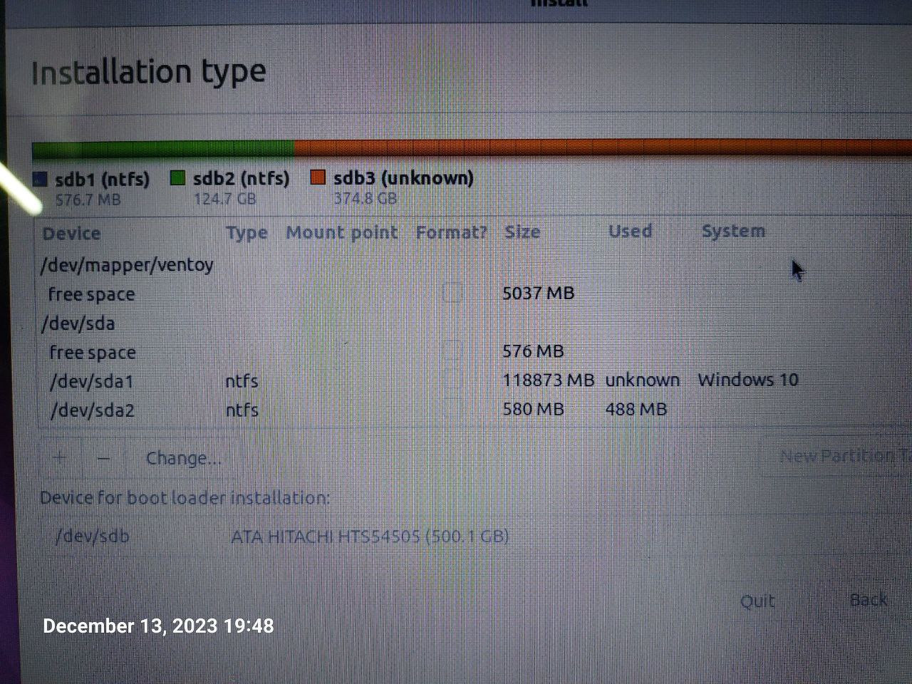

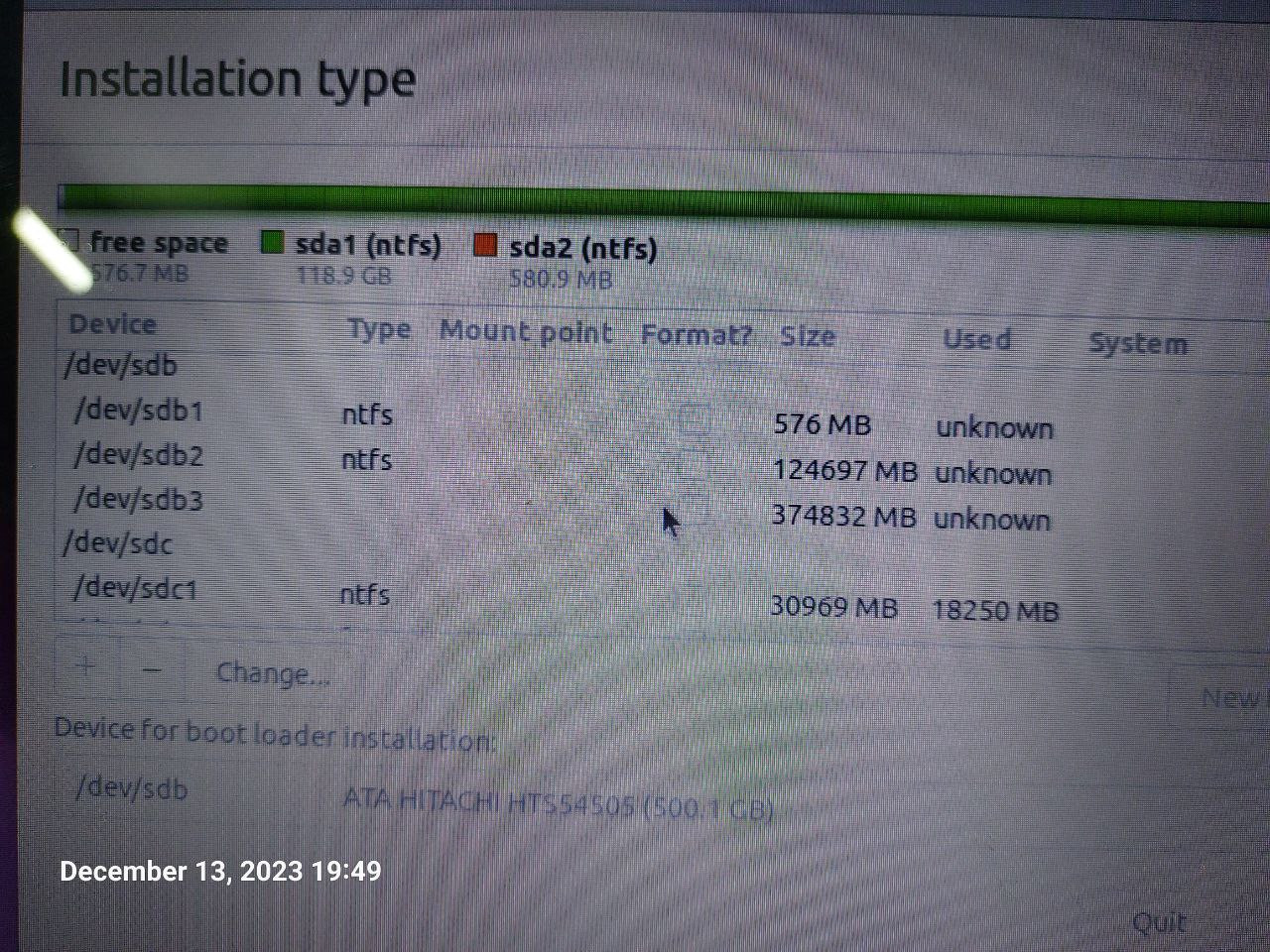

              موقع انتخاب درایو با این قسمت مواجه میشم . ممنون میشم بهم اطلاع بدین برای بزرگتر شدن عکس روی آن کلیک کنید

                هاردی که زده sdb اگر اشتباه نکنم هاردی هست که ویندوز روش نصب هست. شما یه دونه هارد sdb دارید که هیتاچی 500 گیگ هست. یه هارد دیگه هم sdc وصله. اون نمیدونم هاردتون هست یا درایو دیگه.
                شما روی هارد هیتاچی میخواید نصب کنید؟
                  بله . قصدم این بود که یکی از درایوهایی که برای اینکار اختصاص داده بودم رو برای لینوکس بزارم که نشد . راستش از روی راهنمایی که لینکش رو گذاشته بودین جلو رفتم و از فضای /dev/sda فضای آزاد ایجاد کردم و ۲ درایوی که گفته بودین رو ساختم و نصب کردم . حالا لینوکس دارم ولی ویندوز ندارم😅😅
                    فکر کنم زدید درایو ویندوز تون رو فرمت کردید. 😐 امیدوارم اطلاعاتی نداشته باشید روش. اگر هم بوده بک آپ گرفته باشید از قبل. باید قبل از نصب هاردهای دیگه رو کلا قطع میکردید فقط هاردی که قصد داشتید لینوکس روش نصب بشه رو وصل میکردید به سیستم. بعد که نصب لینوکس تموم شد اون یکی هاردها رو هم وصل میکردید.
