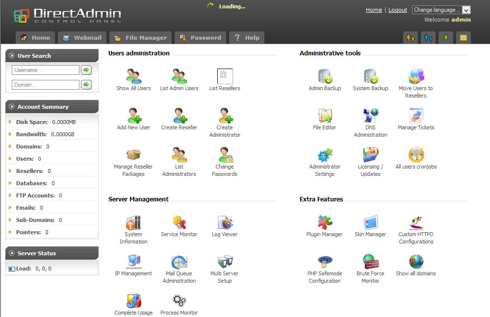

امروز قصد دارم با آموزش نصب قالب کپری (Capri) روی دایرکت ادمین بدون نیاز به لایسنس و همینطور بدون مشکل امنیتی ، همراه شما باشم.
نام: Capri Black.JPG
نمایش ها: 1
اندازه: 87.8 KB
شناسه: 17717](filedata/fetch?id=17717&d=1536164366)

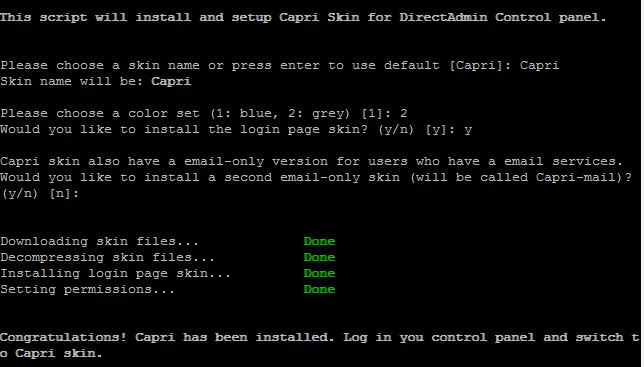

از شما سوال میپرسه نام قالب چی باشه ،
میتونید مثل من عمل کنید و همینطور که داخل تصویر نام ها و انتخاب هارو میبیند وارد کنید:
نام: Capri Install.JPG
نمایش ها: 1
اندازه: 47.4 KB
شناسه: 17718](filedata/fetch?id=17718&d=1536164934)
