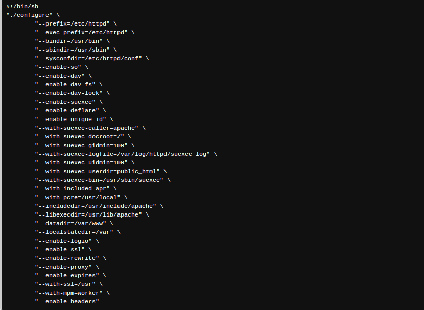

حالا فایل custom/ap2/configure.apache را ویرایش کرده و مقدار “–with-mpm=worker” \ را مطابق عکس و آموزش زیر درانتهای آن وارد میکنیم :
