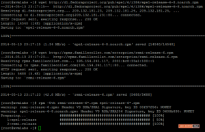

    برای بزرگتر شدن عکس روی آن کلیک کنید  نام:	upgrade-php-centos-1-620x400-300x193.png نمایش ها:	1 اندازه:	55.1 KB شناسه:	18437

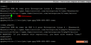

    مرحله 4 – در خط enabled=0 عدد 0 را به ۱ تغییر دهید :
    برای ارتقا به نسخه PHP 5.4، در بخش [remi] :
    برای بزرگتر شدن عکس روی آن کلیک کنید  نام:	upgrade-php-centos-4-300x149.png نمایش ها:	1 اندازه:	34.2 KB شناسه:	18438

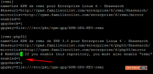

    برای بزرگتر شدن عکس روی آن کلیک کنید  نام:	upgrade-php-centos-4b-300x146.png نمایش ها:	1 اندازه:	37.4 KB شناسه:	18439

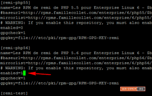

    و برای ارتقاء به PHP 5.6 (نسخه بتا)، در بخش [remi-php56] :
    برای بزرگتر شدن عکس روی آن کلیک کنید  نام:	upgrade-php-centos-4c-300x190.png نمایش ها:	1 اندازه:	49.9 KB شناسه:	18440

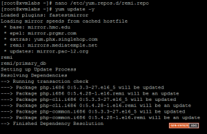

    مرحله 5 – برای آپدیت کردن yum دستور زیر را اجرا کنید :
    yum update -
    برای بزرگتر شدن عکس روی آن کلیک کنید  نام:	upgrade-php-centos-5-300x194.png نمایش ها:	1 اندازه:	45.0 KB شناسه:	18441
