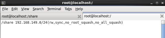

اول باید فایل etc/exports/ را ویرایش کنیم. هر خط آن باید شبیه به زیر باشد که DIR_EXP دایرکتوری است که باید اشتراکی شود و HOSTS معرفی ماشین هایی است که می توانند این دایرکتوری اشتراکی را استفاده کنند و OPTIONS ها که درون پرانتز های باز و بسته قرار می گیرند.
با ویرایشگر vi فایل etc/exports/ را باید ویرایش کرد. یک دایرکتوری به نام share را که در زیر دایرکتوری root است را اشتراکی کنیم. پس اول باید دایرکتوری را بسازیم.
و سپس مطابق با شکل آنرا در فایل etc/exports/ قرار داد. ( البته شما می توانید هر دایرکتوری دیگری را هم بجای DIR_EXP قرار بدهید.)
![برای بزرگتر شدن عکس روی آن کلیک کنید نام: nfs-srv.png نمایش ها: 1 اندازه: 16.5 KB شناسه: 18336](filedata/fetch?id=18336&d=1631089199)
در این مثال تمامی ماشین ها* (هاست ها) ی شبکه 192.168.149.0/24 می توانند دایرکتوری share/ را بصورا اشتراکی استفاده کنند. option ها درون پرانتز ها و چسبیده به قسمت HOSTS است. می توانید چندین دایرکتوری را زیر هم نوشته و هر کدام را برای هاست های متفاوت و با OPTION های متفاوت اشتراکی کنید. پس از ویرایش فایل etc/exports/ نوبت به اجرای دستور زیر می شود. در این دستور a- یعنی صادر کردن (export کردن) تمامی دایرکتوری های درون فایل etc/exports/ برای هاست هاست.

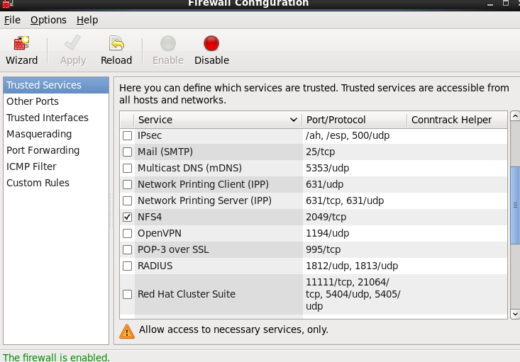

فایر وال باید در هر دو ماشین (سرور و کلاینت) تنظیم شده باشند. با نصب بسته nds-utils بصورت خود کار فایروال برای بسته های NFS بروز می شود ولی برای اطمینان از درستی تنظیمات روی هر دو ماشین دستور زیر را اجرا کنید و در پنجره باز شده بررسی کنید که گزینه NFS4 انتخاب شده باشد.
![برای بزرگتر شدن عکس روی آن کلیک کنید نام: nfs-firewall.png نمایش ها: 1 اندازه: 67.2 KB شناسه: 18337](filedata/fetch?id=18337&d=1546750414)
اگر انتخاب نشده باشد گزینه NFS4 را انتخاب و از منوی بالا Apply را کلیک و سپس yse را کلیک کنید.
