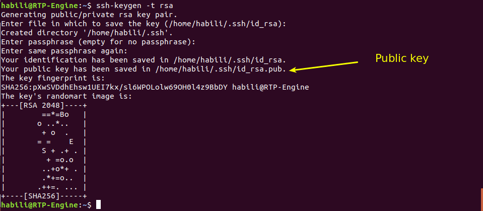

    مرحله اول : ایجاد کلید احراز هویت (SSH-Key) در سیستم کلاینت
    ابتدا به سیستم کلاینت با آدرس 172.16.17.10 توسط کاربر habili لاگین کنید. سپس با استفاده از دستور زیر یک جفت public key (کلید SSH) ایجاد کنید.
    habili@RTP-Engine:~$ ssh-keygen -t rsa

    Your identification has been saved in /home/habili/.ssh/id_rsa.
    Your public key has been saved in /home/habili/.ssh/id_rsa.pub.

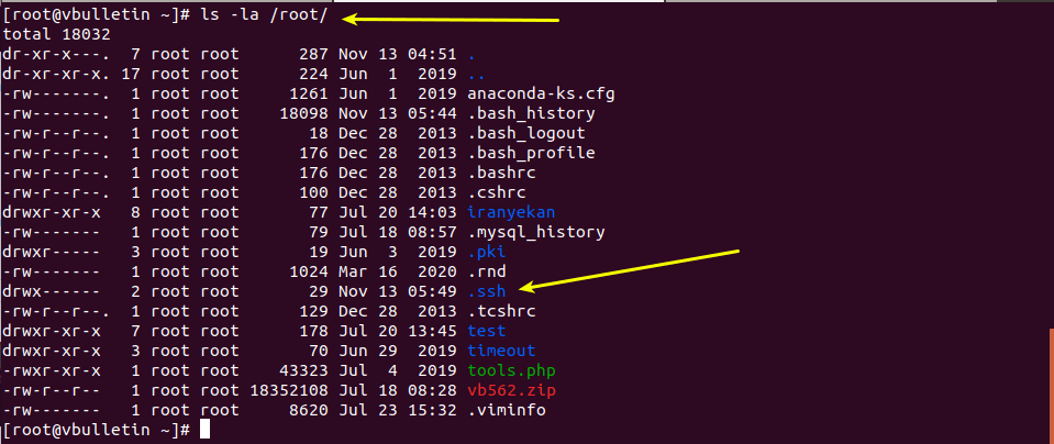

    مرحله دوم : ایجاد دایرکتوری .ssh در سرور یا هاست ریموت
    با استفاده از SSH و یوزر root به سرور ریموت (172.16.17.91) وصل شوید. ابتدا با استفاده از دستور ls -la بررسی کنید که دایرکتوری .ssh را در مسیر /root/ دارید؟
    نکته : در لینوکس دایرکتوری هایی که مخفی هستند، در ابتدای نام آنها یک نقطه "." نمایش داده میشود. دایرکتوری ssh هم مخفی است و در صورتیکه دستور ls را به تنهایی استفاده کنید شما قادر به دیدن این دایرکتوری نخواهید بود. به همین منظور جهت مشاهده دایرکتوری های مخفی از آپشن la را در کنار دستور ls استفاده میکنیم که دایرکتوری های مخفی (Hidden) را هم برای ما نشان دهد.
    # ls -la /root/
    اتصال به لینوکس با استفاده از کلید
    در صورتیکه دایرکتوری .ssh وجود داشت تغییری ندهید و به مرحله سوم بروید. اما اگر آن را نداشتید، با استفاده از دستور mkdir در مسیر /root دایرکتوری .ssh را ایجاد کنید و با استفاده از دستور chmod به دایرکتوری .ssh پرمیژن های لازم را بدهید.
    # mkdir -p .ssh
    # chmod 700 .ssh

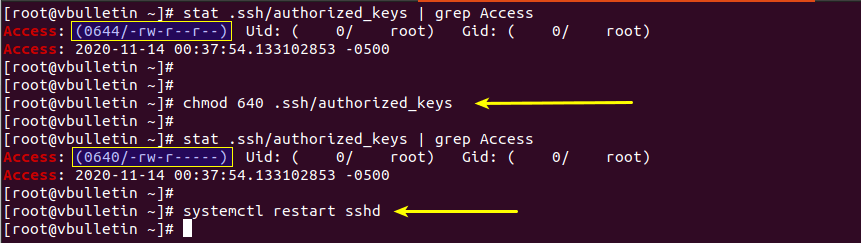

    اکنون، به سرور ریموت برگردید و با استفاده از دستور chmod به فایل authorized_keys پرمیژن 640 بدهید و بعد از آن سرویس sshd را ریستارت کنید. برای مشاهده پرمیژن فایل ها یا دایرکتوری ها شما میتوانید از دستور stat استفاده کنید.
    # chmod 640 .ssh/authorized_keys
    # systemctl restart sshd

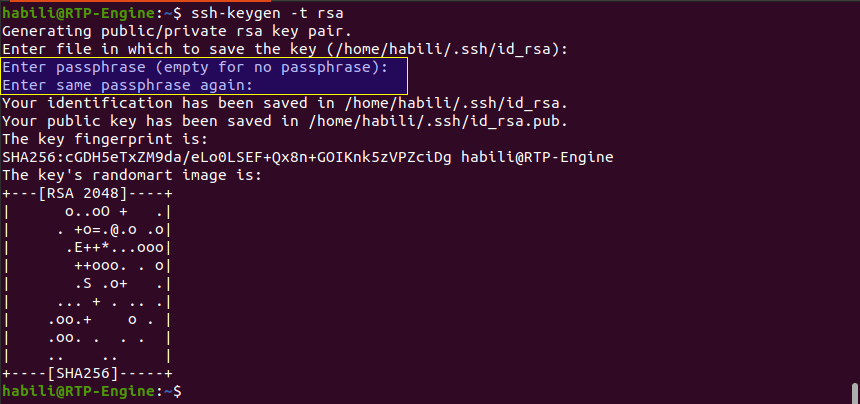

    نکته 1 : در مرحله اول زماینکه با استفاده از دستور ssh-keygen یک جفت کلید SSH ایجاد کردید، شما میتوانید فایل id_rsa را درون یک حافظه مانند USB یا هارد دیسک خود نگهداری کنید و هر زمان که نیاز شد از روی هر سیستمی که خواستید وصل شوید از این کلید استفاده کنید.
    نکته 2 : زمانیکه شما دستور ssh-keygen را وارد میکنید در هنگام ایجاد کلید از شما یک پسورد میگیرد. در صورتیکه چیزی وارد نکنید کلیدهای ایجاد شده بدون پسورد هستند. اما اگر برای کلیدهای ایجاد شده پسورد وارد کنید، زمانیکه شما قصد دارید از این کلیدها استفاده کنید از شما پسورد میگیرد و در صورتیکه پسورد درست را وارد کنید اجازه استفاده از کلیدها صادر میشود. این کار برای امنیت کلیدها مفید است و در صورتیکه کلید شما به هر دلیلی بدست شخص دیگری برسد قادر به استفاده از کلیدها نخواهد بود.

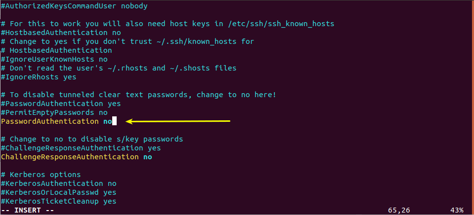

    به سرور ریموت خود لاگین کنید و فایل تنظیمات سرویس SSH را با استفاده از ادیتور متن دلخواه خود باز کنید.
    # vim /etc/ssh/sshd_config
    سپس درون فایل بالا دنبال خط PasswordAuthentication بگردید و آنرا پیدا کنید. این خط ممکن است کامنت باشد، در صورتیکه با استفاده از # یا ; کامنت بود آنرا از کامنت خارج کنید و مقدار no را برابر آن بگذارید. این گزینه ورود به سرور لینوکس را با استفاده از یوزر و پسورد غیرفعال میکند.
    PasswordAuthentication no
    نحوه غیرفعال کردن لاگین با یوزر و پسورد با سرور لینوکس
    بعد از اینکه تغییرات را ذخیره کردید، سرویس sshd را ریستارت کنید.
    # systemctl restart sshd.service
