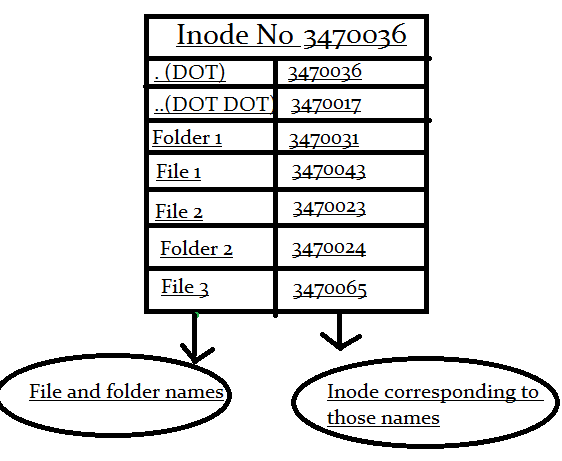

در اصل در سیستم فایل خود فایل با inode مربوطش شناخته می شود و اگر ساختار inode خراب شود دیگر نمی توان به فایل دسترسی داشت چون سیستم عامل کاری به نام فایل ندارد و از روی شماره inode به ساختار inode فایل دسترسی پیدا می کند. چیزی که در inode مربوط به هر فایل ذخیره نمی شود نام فایل است. نام فایل بجای ذخیره در ساختار inode فایل در ساختار inode مربوط به دایرکتوری که فایل در آن ذخیره شده است ذخیره می شود. شکل زیر ساختار inode های مربوط به دایرکتوری و فایل را نشان می دهد.

شکل بالا ساختار inode مربوط به یک دایرکتوری را نشان می دهد که چیزی جز نام فایل ها و دایرکتوری ها و inode های مربوط به آنها نیست. در اولین ستون عدد inode مربوط به دایرکتوری 3470036 است. در ستونی که DOT نوشته شده و یک نقطه وجود دارد عدد inode همان 3470036 است و این بخاط این است که علامت تک نقطه نشان دهنده دایرکتوری جاری است. در فیلد پایینی DOT DOT و دو نقطه یعنی دایرکتوری والد که عدد inode برابر 3470017 است. بطور مثال وقتی دستور .. cd را می زنید که یعنی برگرد به دایرکتوری والد دیتور cd از عدد 3470017 برای تعیین دایرکتوری والد استفاده می کند. در فیلد های بعدی هم فایل ها و پوشه های دیگری هستند که inode های خوشان را دارند. برای نمایش عدد inode هر فایل یا دایرکتوری می توان از یکی از دستور های زیر استفاده کرد.

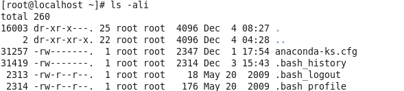

از دستور stat هم می توانید استفاده کنید که در خروجی اش خطی که inode رو نشان داده است.

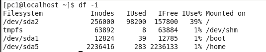

اگر می خواهید inode مر بوط به هر یک از پارتیشن ها رو پیدا کنید از دستور زیر استفاده کنید.
stat FILE_NAME
stat DIR_NAME
du -i
