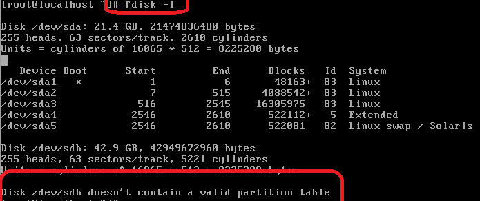

fdisk یک ابزار خط فرمان است که بهترین ابزار برای پارتیشن بندی یک هارد به حساب می اید. وقتی که یک توزیع لینوکسی را توسط واسط گرافیکی نصب می کنید، در اصل با آن واسط کاربری دارید از fdisk استفاده می کنید. در این آموزش با مبانی و ساختار یک سیستم فایل آشنا شدید. فرض کنید یک هارد جدید به سیستم اضافه کرده اید. با اجرای دستور زیر می توانید فهرست تمامی پارتیشن های هارد اول را ببنید.
همچنین یک پیغام مبنی بر اینکه هارد (Device) وجود دارد که هنوز پارتیشن بندی نشده است.

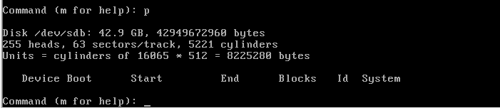

اگر دستور p برای چاپ شدن جدول پارتیشن ها را اجرا کنید خروجی شکل زیر را می بینید و یعنی که هیچ پارتیشنی وجود ندارد.

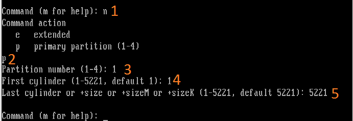

ایجاد پارتیشن :
برای ایجاد یک پارتیشن جدید باید 5 گام را دنبال کنیم. مهمترین نکات اینکه :اول باید پارتیشن های Primary را بسازیم و فقط می توانیم 4 پارتیشن Primary را بسازیم. خود چهارمین پارتیشن Primary تبدیل به یک پارتیشن Extended شده و درون آن دیگر پارتیشن ها ساخته می شوند پس پارتیشنی به نام dev/sdb4/ که معرف چهارمین پارتیشن از دومین هارد است که همان پارتیشن چهارم Primary است وجود نخواهد داشت. مراحل زیر ساخت 4 پارتیشن Primary اول را نشان می دهد.
جلوی اعلان Command m for help دستور n را بزنید (عدد 1 در شکل زیر) تا اعالان Command action ظاهر شود.
از بین گزینه های e و p باید p را نوشته و Enter بزنید. (عدد 2 در شکل زیر).
باید مطابق با عد 3 در شکل زیر، عدد 1 را برای ایجاد شدن اولین پارتیشن Primary انتخاب کنید.
مطابق با عدد 4 در شکل زیر، باید شروع سیلند را انتخاب کنید. در داخل پرانتز عدد 1 default است که می توانید همین عدد را انتخاب کنید.
مطابق با عدد 5 در شکل زیر باید انتهای سیلندر را انتخاب کنید. در داخل پرانتز عدد 5221 default است که می توانید همین عدد را انتخاب کنید یا اینکه سایز دلخواه تان را بر کسب کلیو بایت K یا مگابایت M انتخاب کنید (K و M بزرگ نوشته شوند).
![برای بزرگتر شدن عکس روی آن کلیک کنیدنام: fdisk2.pngنمایش ها: 1اندازه: 8.3 KBشناسه: 18311](filedata/fetch?id=18311&d=1571010618)
برای ساخت 3 پارتیشن دیگر Primary نیز گامهای 1 تا 5 را دنبال کنید. ولی با ساخت چهارمین پارتیشن Primary بعد از آن باید پارتیشن های Extended شده را انتخاب کنید. برای ساخت آن در جلوی اعلان Command action باید دستور e را وارد کنید.
برای اعمال تغییرات روی هارد باید دستور w را جلوی اعلان Command m for help وارد کنید.

fdisk -l
Disk /dev/sdb dosen’ t containe a valid partion table
ایجاد پارتیشن :
