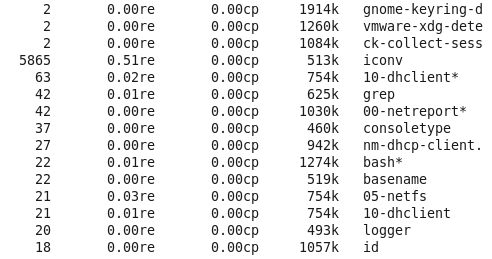

خلاصه ای از اطلاعات حساب رسی (Accounting) : با استفاده از سوئیچ sa می توانید اطلاعات کاملی از فعالیت های تک تک کاربران را نشان دهید. با اجرای تنهای دستور، اطلاعات کلی در 5 ستون مانند خروجی زیر نشان داده خواهد شد.
![برای بزرگتر شدن عکس روی آن کلیک کنید نام: sa.png نمایش ها: 1 اندازه: 18.9 KB شناسه: 18268](filedata/fetch?id=18268&d=1578774700)
برای اطلاع از هر ستون دستور man sa را اجرا کنید. اگر بخواهید بصورت منفرد اطلاعات هر کاربر را مشاهده کنید از سوئیچ u- استفاده کنید.
سوئیچ m- تعداد فرایند ها و زمان استفاده آنها از پردازنده را نشان خواهد داد.
