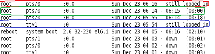

![برای بزرگتر شدن عکس روی آن کلیک کنید نام: last1.png نمایش ها: 1 اندازه: 24.0 KB شناسه: 18265](filedata/fetch?id=18265&d=1640172233)
در توضح شکل بالا (قسمت آبی انتخاب شده) کاربر root از ترمینال tty1 در تاریخ 23 دسامبر در ساعت 05:45 وارد سیستم شده و هنوز (still) روی سیستم حضور دارد. (logged in). اما در قسمت سبز انتخاب شده کاربر root وارد شبه ترمینال pts/0 در تاریخ 23 دسامبر در ساعت 06:14 شده و سپس در ساعت 06:15 از این ترمینال خارج شده است. (یا پنجره آنرا بسته یا اینکه دستور exit را زده است.). در قسمت قرمز انتخاب شده دوباره کاربر root در زمان 23 دسامبر در ساعت 06:16 دوباره ترمینال pts/0 را باز کرده و هنوز (still) روی آن حضور دارد (هنوز آنرا نبسته یا دستور exit را اجرا نکرده است.). تفاوت tty Device ها و pst Device ها
