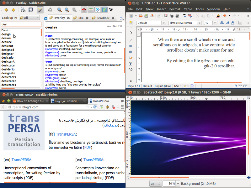

در تصویرِ زیر نوارغلتان در چهار برنامه ی GoldenDict، LibreOffice، Firefox و GIMP نشان داده شده است.
![برای بزرگتر شدن عکس روی آن کلیک کنید نام: OverlaylikeScrollbar.png نمایش ها: 1 اندازه: 355.2 KB شناسه: 17948](filedata/fetch?id=17948&d=1578878066)
اما خودِ فرآیند:
۱. در بلوکِ style “default” سطرهایی را می بینیم که با GtkScrollbar آغاز می شوند. روشن است که GtkScrollbar::slider-width پهنای غلتانک را مشخص می کند؛ مقدارِ آن را ۳ می گذاریم.
۲. برای حذف دکمه های دو سرِ نوارغلتان، دو سطر اضافه می کنیم :
همچنین، مقدارِ GtkRange::stepper-size را نیز برابرِ 1 می گذاریم.
۳. اکنون باید رنگ ها را عوض کنیم! در بلوکِ style “scrollabr” برای هر سه رنگِ bg نارنجیِ همسانی قرار می دهیم :
(توضیح آن که، مقدارِ کم تر برای shade رنگ را تیره تر می کند.)
۴. در پایان، در همان بلوک، در بلوکِ engine “murrine” اصلاحاتی اعمال کرده ام، تا غلتانک هر چه بیش تر هم رنگِ overlay شود :
اگر حوصله دارید، می توانید خودتان هم عددها را دست کاری کنید و نتیجه را ببینید!
