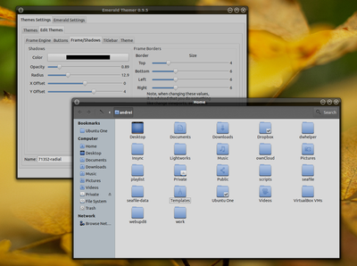

    نرم افزار EMERALD همانند یک engine عمل می کنه و قادره تا تغییرات زیادی رو بر روی تم اعمال کنه !
    برای مثال ایجاد تم شیشیه ای یا تم های رنگی و در کل EMELARD یک Windows decorator کامل است.
    برای نصب و اجرای EMELARD حتما به compiz نیاز دارین و تنها بر روی دسکتاپ هایی نصب میشه که از compiz پشتیبانی می کنند , مثلا Unity 3D , Gnome Classic و Xfce و بر روی دسکتاپ Gnome shell نمیشه Emelard رو اجرا کرد !

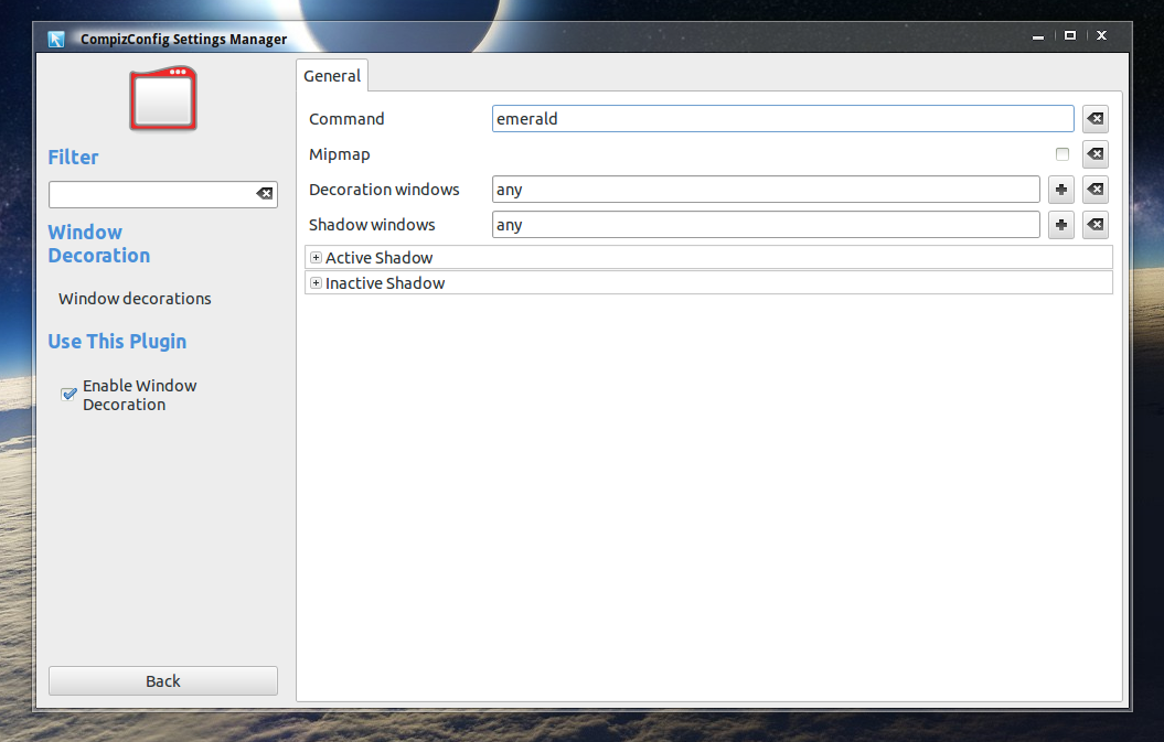

    بعد از نصب برنامه ی compizconfig-setting-manager رو اجرا کنین و Windows Decoration مقادیر زیر رو تغییر بدین : در قسمت Command کزینه ی emerald رو جایگزین کنین و گزینه های decoration windows و shadow windows رو به any تغییر بدین .
    برای بزرگتر شدن عکس روی آن کلیک کنید  نام:	ccsm-emerald.png نمایش ها:	1 اندازه:	187.4 KB شناسه:	17912
    و حالا با ری استارت کردن سیستم تغییرات اعمال خواهند شد !

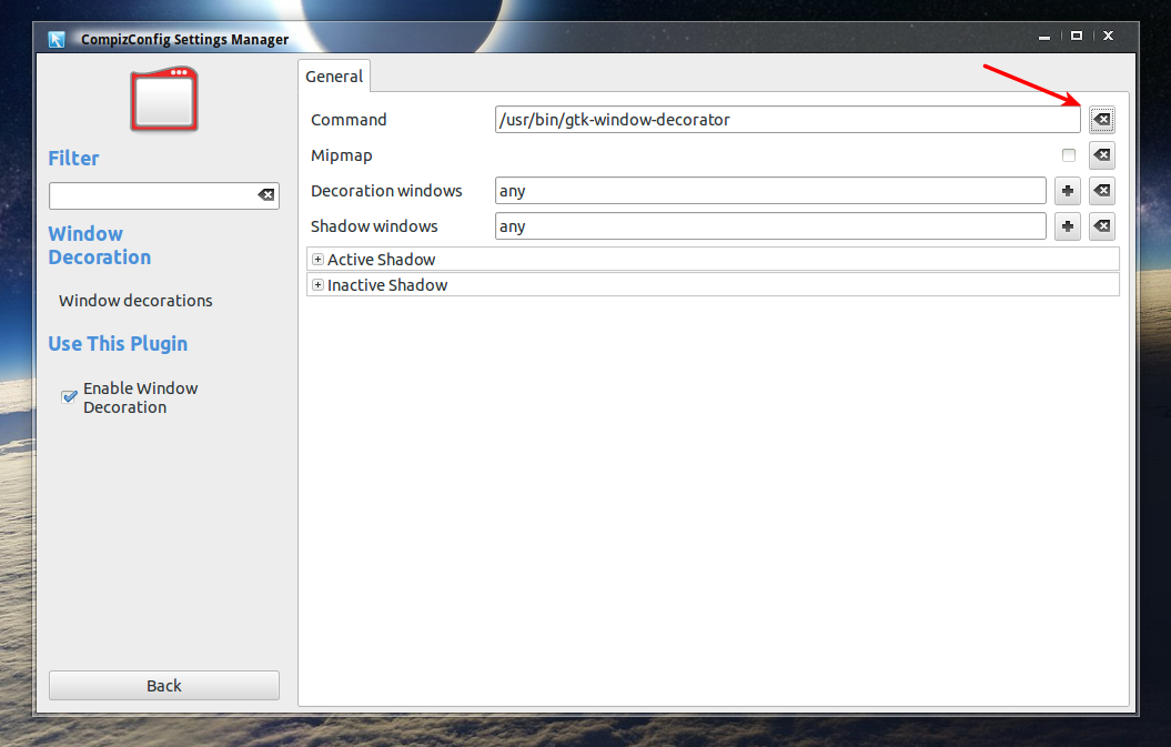

    برای پاک کردن تم emerald اول وارد compizconfig-setting-manager میشین و علامت ضربدر جلوی Command رو برای برگردوندن تنظیمات default بزنین.
    برای بزرگتر شدن عکس روی آن کلیک کنید  نام:	ccsm-reset-window-decoration.png نمایش ها:	1 اندازه:	190.8 KB شناسه:	17914
    و در آخر با وارد کردن دستور زیر برنامه ی Emelard رو کاملا از روی سیستم پاک کنید :
    sudo apt-get remove emerald

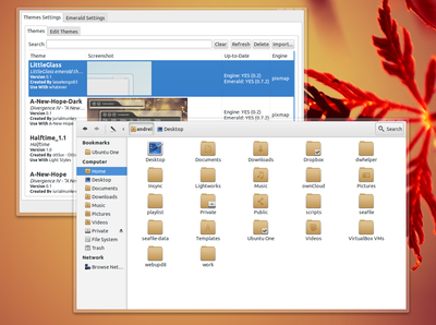

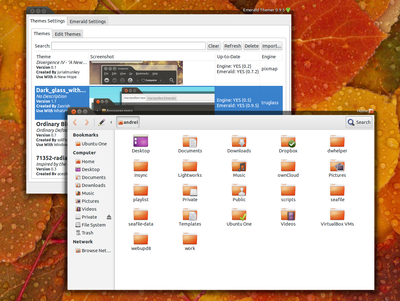

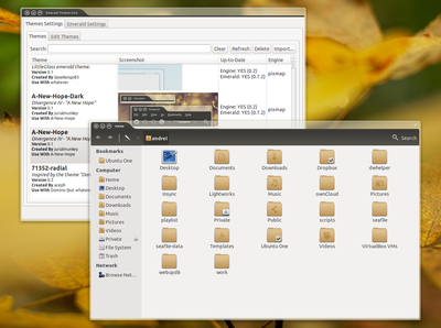

    چند تم زیبا برگرفته شده از سایت Gnome-look :
    برای بزرگتر شدن عکس روی آن کلیک کنید  نام:	emerald-a-new-hope_thumb.png نمایش ها:	1 اندازه:	109.8 KB شناسه:	17915
    برای بزرگتر شدن عکس روی آن کلیک کنید  نام:	emerald-dark-glass-ambiance_thumb.png نمایش ها:	1 اندازه:	130.9 KB شناسه:	17916
    برای بزرگتر شدن عکس روی آن کلیک کنید  نام:	emerald-littleglass_thumb.png نمایش ها:	1 اندازه:	97.1 KB شناسه:	17917
    برای بزرگتر شدن عکس روی آن کلیک کنید  نام:	emerald-ordinary_thumb.png نمایش ها:	1 اندازه:	106.2 KB شناسه:	17918
    برای بزرگتر شدن عکس روی آن کلیک کنید  نام:	emerald-radial_thumb.png نمایش ها:	1 اندازه:	96.7 KB شناسه:	17919
    بعد از دانلود تم مورد نظر برنامه ی Emerald theme manager رو اجرا کنید و تم مورد نظر را import کنید.
