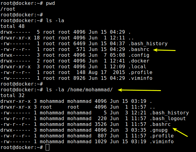

    اینکه مسیر کامل دایرکتوری ها و نام آنها یا حتی چه رنگی باشند و چطور نمایش داده شوند همه این موارد در فایل .bashrc موجود در دایرکتوری home هر کاربر مشخص شده که این فایل مخفی هست و برای دیدن اون میتونید از دستور ls و آپشن la استفاده کنید. مثلا برای یوزر root و mohammad هر کدام به صورت جداگانه این فایل را در دایرکتوری home خود دارند :

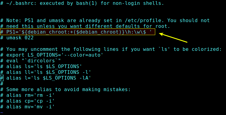

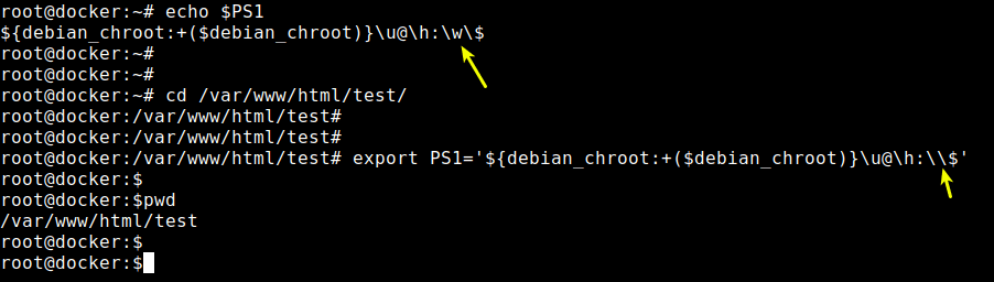

    توی این فایل .bashrc یک متغییری به نام PS1 وجود داره که میتونید یکسری تغییرات در نحوه نمایش مسیر دایرکتوری ها و حتی رنگ آنها ایجاد کنید. برای اینکه بدونید این متغییر PS1 چه کانفیگ هایی داره میتونید از دستور echo $PS1 استفاده کنید.
    # echo $PS1
    ${debian_chroot:+($debian_chroot)}\u@\h:\w\$
    دستور بالا میره فایل .bashrc رو میخونه و از خط PS1 یک خروجی برای شما میگیره و نمایش میده. اگر شما فایل .bashrc را با استفاده از یک ویرایشگر متن باز کنید و خط PS1 را پیدا کنید دقیقا همان چیزی را میبینید که در خروجی دستور echo بالا مشاهده کردید.
    شخصی سازی ترمینال لینوکس
    کلمه w که در انتهای خط PS1 گذاشته شده برای نمایش مسیرها میباشد. شما برای حذف نمایش مسیر دایرکتوریها در ترمینال لینوکس، کافیست خروجی دستور echo $PS1 را بردارید و w انتهای آنرا حذف کنید سپس با استفاده از دستور export تغییرات را اعمال کنید.
    # export PS1='${debian_chroot:+($debian_chroot)}\u@\h:\\$'
    تغییر رنگ username در ترمینال لینوکس
    همانند عکس بالا،‌ بعد از زدن دستور export مسیر دایرکتورهایی که طی کردید (/var/www/html/test/) را دیگر در ترمینال نمایش نمیدهد. برای مطمئن شدن از اینکه در آن مسیر هستید میتوانید از دستور pwd استفاده کنید.

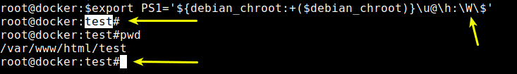

    نحوه نمایش نام آخرین دایرکتوری در ترمینال لینوکس :
    صورت مسئله دوم این هست که شما نمیخواید به صورت کامل مسیر فولدرها رو در ترمینال لینوکس حذف کنید. مثل شما به مسیر /var/www/html/test/ رفتید و میخواید در ترمینال بعد از username و hostname نام آخرین دایرکتوری (دایرکتوری test) را نمایش بده. برای انجام این کار کافیست به جای اینکه در دستور بالا w را به صورت کامل حذف کنید، از W (دبیلیو بزرگ) به جای w (دبیلیو کوچک) استفاده کنید.
    export PS1='${debian_chroot:+($debian_chroot)}\u@\h:\W\$'
    همانطور که مشاهده میکنید،‌ تنها نام دایرکتوری که در آن هستیم در کنار prompt ترمینال مان نمایش داده میشود.

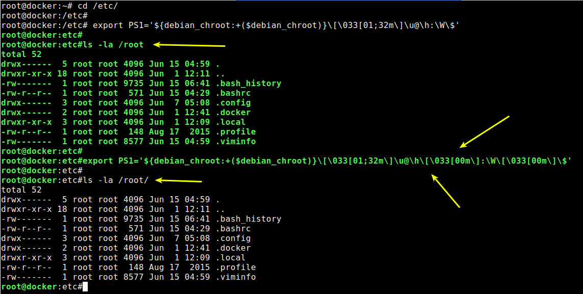

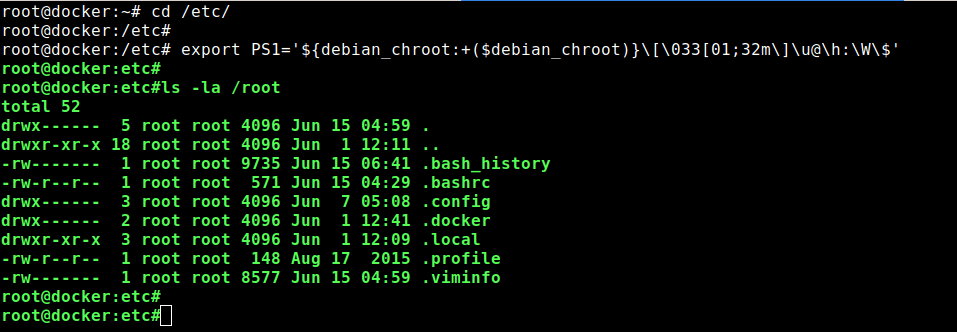

    مورد بعدی ما فرض میکنیم شما میخواهید رنگ نام کاربری و نام کامپیوتر (یا هاست نیم) یا رنگ دستوراتی که وارد میکنید را نیز تغییر دهید. برای این کار باز هم میبایست با متغییرهای u@\h در خط PS1 بازی کنیم. در اینجا u به معنی username میباشد (که در اینجا root هست) و h هم به معنی hostname است (که در سرور من docker ذکر شده) و علامت @ هم که username و hosname من را از هم جدا میکند.
    برای تغییر رنگ username و hostname سرور خود در دبیان، میبایست برای مقدارهای u@\h رنگ های دلخواه خود را تعریف کنیم. در اینجا نام کاربری و هاست نیم من در سرور کاملا به رنگ سفید است. با استفاده از دستور زیر آنرا به رنگ سبز تغییر میدهیم.
    # export PS1='${debian_chroot:+($debian_chroot)}\[\033[01;32m\]\u@\h:\W\$'
    عوض کردن رنگ دستورات لینوکس

    دستور بالا هم رنگ یوزر و کامپیوتر شما را تغییر میدهد و هم رنگ دستوراتی که وارد میکنید را به رنگ سبز نمایش میدهد. در صوتیکه میخواهید مثلا رنگ username@hostname به رنگ سبز باشد و رنگ دستورات به صورت سفید نمایش داده شود از دستور زیر استفاده کنید.

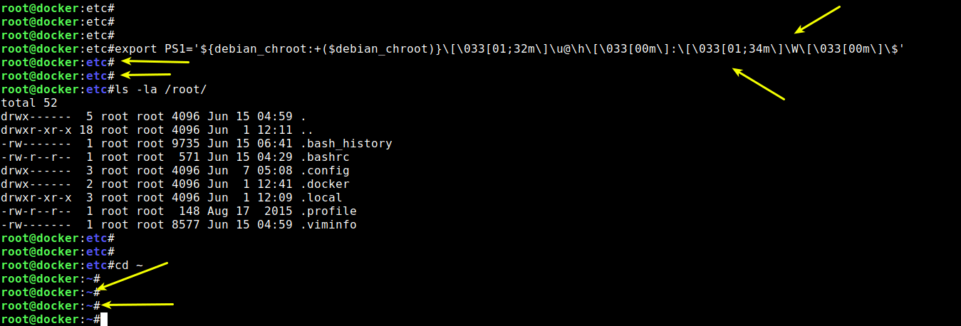

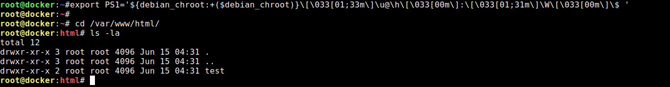

    شما حتی میتوانید رنگ علامت ~ یا مسیر دایرکتوری ها که بعد از username@hostname نمایش داده میشود را نیز به رنگ دلخواه خود در بیاورید. برای این کار از دستور زیر استفاده کنید که از سفید به آبی فیروزه ای تبدیل شود.
    #export PS1='${debian_chroot:+($debian_chroot)}\[\033[01;32m\]\u@\h\[\033[00m\]:\[\033[01;34m\]\W\[\033[00m\]\$'
    شخصی سازی ترمینال در debian
    دستور زیر username@hostname شما را به رنگ زرد، مسیر دایرکتوری ها را به رنگ قرمز و دستورات به رنگ سفید نمایش میدهد :
    #export PS1='${debian_chroot:+($debian_chroot)}\[\033[01;33m\]\u@\h\[\033[00m\]:\[\033[01;31m\]\W\[\033[00m\]\$ '

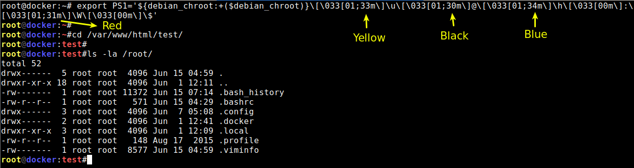

    اگر شما میخواهید username و hostname حتی علامت @ بین آنها و یا رنگ مسیر دایرکتوری هایتان هر کدام رنگ جداگانه ای داشته باشند، از دستور زیر استفاده کنید :
    #export PS1='${debian_chroot:+($debian_chroot)}\[\033[01;33m\]\u\[\033[01;30m\]@\[\033[01;34m\]\h\[\033[00m\]:\[\033[01;31m\]\W\[\033[00m\]\$'
    تغییر رنگ دستورات در دبیان
    در دستور بالا من تعریف کردم که username با رنگ زرد، علامت @ با رنگ سیاه، hostname با رنگ آبی، مسیر دایرکتوری ها با رنگ قرمز و دستورات با رنگ سفید نمایش داده شوند.

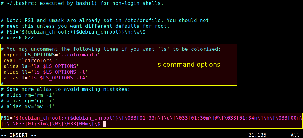

    مواردی که همه در بالا با استفاده از دستور export وارد کردیم، موقتی هست و کافی هست شما از ترمینال تان خارج شوید تا تغییرات انجام داده شده از بین برود. برای اینکه تغییراتی که میخواهید به صورت دائمی اعمال بشه، فایل .bashrc را با استفاده از یک ویرایشگر متن باز کنید :
    #vim /root/.bashrc
    و مقادیری که با استفاده از دستور export وارد کردید را به انتهای فایل اضافه کنید.
    تغییر رنگ دستورات در debian 10
    همچنین در صورتیکه تمایل دارید زمانیکه دستور ls را وارد میکنید و در خروجی دستور رنگ دایرکتوری ها از رنگ فایل ها متفاوت باشد خطوطی که در کادر اول در عکس بالا مشخص شده را از حالت کامنت خارج کنید سپس تغییرات را ذخیره کنید.
