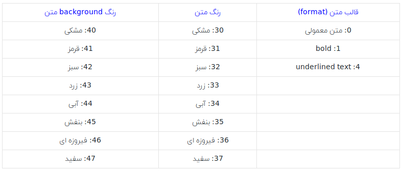

در حقیقت می توانیم از 3 جهت خط فرمان را تغییردهیم.
از کاراکتر خاص \e در ابتدا و کاراکتر m در انتها جهت نشان دادن اینکه آنچه بین این دو کاراکتر می آید یک شماره ی رنگ است، استفاده می شود.
این سه متغیر در این دنباله (background ،format ,text color) با استفاده از کاما از یکدیگر جدا شده اند، در صورتی که یکی از مقادیر را وارد نکرده باشید از مقدار پیشفرض آن استفاده می شود.
همچنین تا زمانی که رنج مقادیر متفاوت باشند اهمیتی ندارد که کدام یک (background ،format ، text color) را اول مشخص کنید.
به عنوان مثال متغیر PS1 زیر رنگ پس زمینه را به قرمز و رنگ متن را به زرد تبدیل میکند و زیر آن خط (underlined) می اندازد :
PS1="\e[41;4;33m[\u@\h \W]$ "
