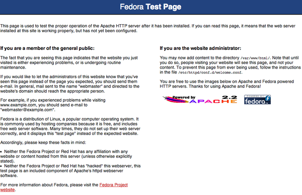

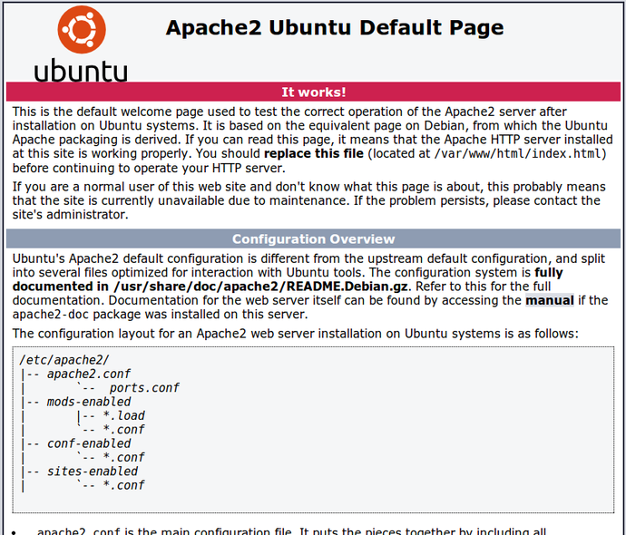

حال به آدرس localhost و یا IP خودتون مراجعه کنید. باید صفحه ای مانند یکی از تصاویر زیر را ببینید :
![برای بزرگتر شدن عکس روی آن کلیک کنید نام: default_apache.png نمایش ها: 1 اندازه: 267.3 KB شناسه: 17868](filedata/fetch?id=17868&d=1628000857)
![برای بزرگتر شدن عکس روی آن کلیک کنید نام: beOrM.png نمایش ها: 1 اندازه: 176.3 KB شناسه: 17869](filedata/fetch?id=17869&d=1578765386)

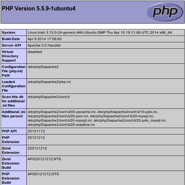

حالا با چک کردن آدرس زیر میتوانیم مطمئن شویم که پی اچ پی به درستی کار میکند یا خیر :
دقت کنید که میتوانید به جای localhost آدرس IP خودتون رو وارد نمایید.
کاربران اوبونتو باید دقیقا صفحه ای مانند عکس زیر و کاربران فدورا باید صفحه ای شبیه عکس زیر را مشاهده کنند(متاسفانه فدورا ندارم من هم اکنون)
![برای بزرگتر شدن عکس روی آن کلیک کنید نام: default_php.png نمایش ها: 1 اندازه: 43.6 KB شناسه: 17870](filedata/fetch?id=17870&d=1578765386)
این صفحه به شما تمامی اطلاعات و افزونه های نصب شده و تنظیمات آن هارا میدهد.برای اینکه از تنظیماتی مطمئن شوید باید به این صفحه مراجعه نمایید.
اگر این صفحه را مشاهده نکردید(یعنی یک صفحه سفید با نوشته <?php phpinfo(); مشاهده کردید) پی اچ پی به درستی نصب نشده. دوباره مراحل را به دقت طی نمایید.
