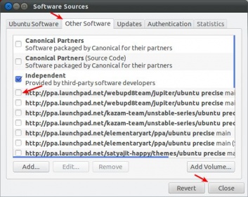

برنامه ubunt usoftware center رو باز کنید و به منوی Edit > software sources > Other software بروید و اونجا تیک همه ی لیست های مخازن یا همون PPA ها به غیر از Independed رو بردارید و close رو بزنید و در آخر دستور زیر رو در ترمینال وارد کنید :

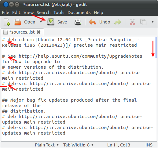

در فایل باز شده قبل از هر خط کلمه ی # رو وارد کنید و گزینه ی Save رو بزنید و برنامه رو ببندین و دستور زیر رو در ترمینال وارد کنید :

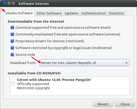

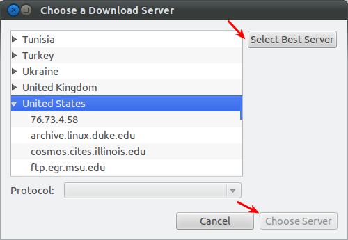

برنامه ی ubuntu software center رو اجرا کنید و به مسیر Edit > sotware sources > update software بروید و گزینه ی Other رو از منوی Download from انتخاب کنید و در پنجره ی باز شده گزینه ی Select best server رو بزنید تا بهترین سررو رو برای شما انتخاب کنه و بعد از پید ا کردن اون بر روی گزینه ی Choose server کلیک کنید و در آخر دستور زیر رو در ترمینال وارد کنید :
sudo apt-get update
sudo gedit /etc/apt/sources.list
sudo apt-get update
sudo apt-get update
