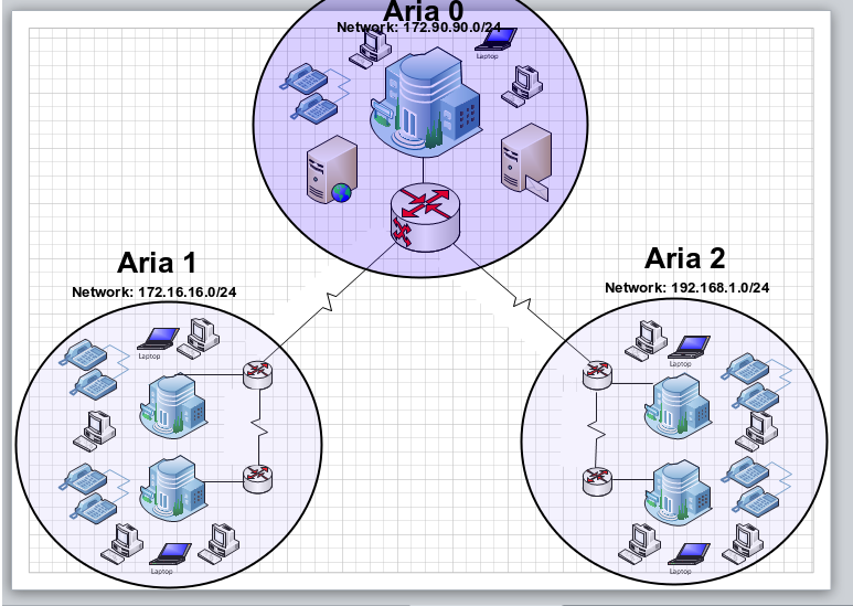

              ospf یک پروتکل مسیریابی هستش که کاربردهای مختلفی داره . من در اینجا یه سناریوی ساده کشیدم فرض کنید یه دفتر مرکزی دارین با چهار تا شعبه مثل عکس برای مناطق مختلف aria های مختلف تعریف کردیم . وقتی ospt راه اندازی شد میتونی کلی کارهای روتینگ انجام بدی مثلا توی این سناریو که کشیدم قبل از راه اندازی ospf تمام مناطق شبکه های همدیگر رو پینگ داشتن و مثلا از منطقه یک دوستان عزیز محبت میکردند فیلم جومونگ رو شیر میکردند و منطقه صفر و یک هم شروع میکردند به برداشتن فایل شیر از روی شبکه و توی یه زمان خاص کل پهنای باند میخوابید در حالی که مثل عکس اگه ما در یکی از مناطق ایمیل سرور و یه نرم افزاری داشته باشیم که تحت وب بالا میادش و روی وب سرور نصب کرده باشیم دیگه بالا نمیومد و باعث کلی اختلال میشد . ما در اینجا ospf راه اندازی کردیم و توش تعریف کردیم که منطقه یک فقط منطقه صفر رو ببینه و منطقه دو هم فقط منطقه صفر رو ببینه و منطقه صفر هر دوتای اینا رو ببینه . با همین کار باعث شد یه ترافیک خیلی خیلی سنگین از روی شبکه برداشته بشه و جلوی عبور ترافیک های اضافه رو هم گرفتیم .
              این مثال یه مثال خیلی کوچیکی بود از کارهایی که ospf میتونه انجام بده اگه بخوایم دربارش بحث کنیم چیزی نیست که توی چند تا پست بشه خلاصش کرد.

                با سلام
                این خیلی کلی بود دوست عزیز ospf دنگ و فنگش خیلی بیشتر از این حرفاست برای چند تا area باید خیلی پارامتر ها رو تنظیم کنید فقط area نیست که DR , ASBR ,ABR, Internal router , از همه مهمتر LSA ها که فقط 7 type مختلفند یک پلن کامل می خواد که همه چیز توش تعریف شه هرچند برای شبکه های medium هم بهتره از IS IS کرد ospf هزینه رو خیلی بالا می بره bw رو برای lsa database هاش می خوره . اگر چندتا AS هم داشته باشین که load زیادی رو cpu میزاره
                در ضمن backtrack عزیز به نظر من ospf از wildcard mask استفاده می کنه نه subnet
                موفق باشید
                Comment
                  بله کاملا حق با شماست . منم که گفتم این گوشه ای از کارهایی که ospf انجام میده هست و به قول شما کلی گفتم که ospf چکار میکنه و بازم به قول شما راه اندازیش هم بماند که چقدر دردسر و دنگ وفنگ داره .
