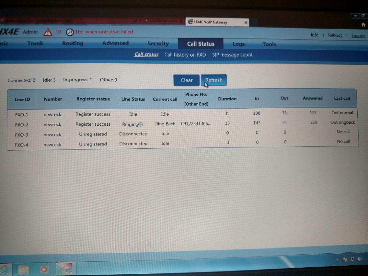

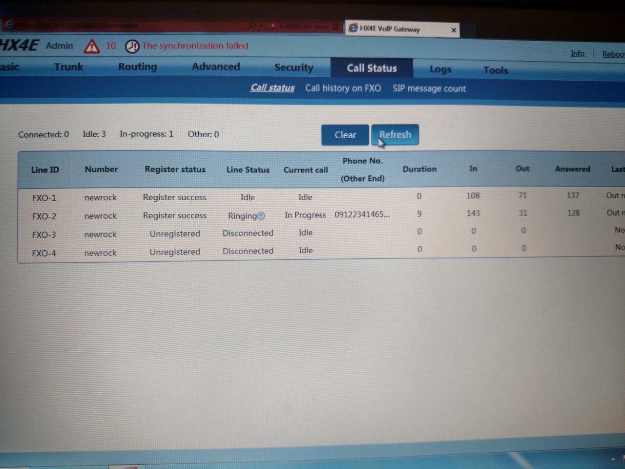

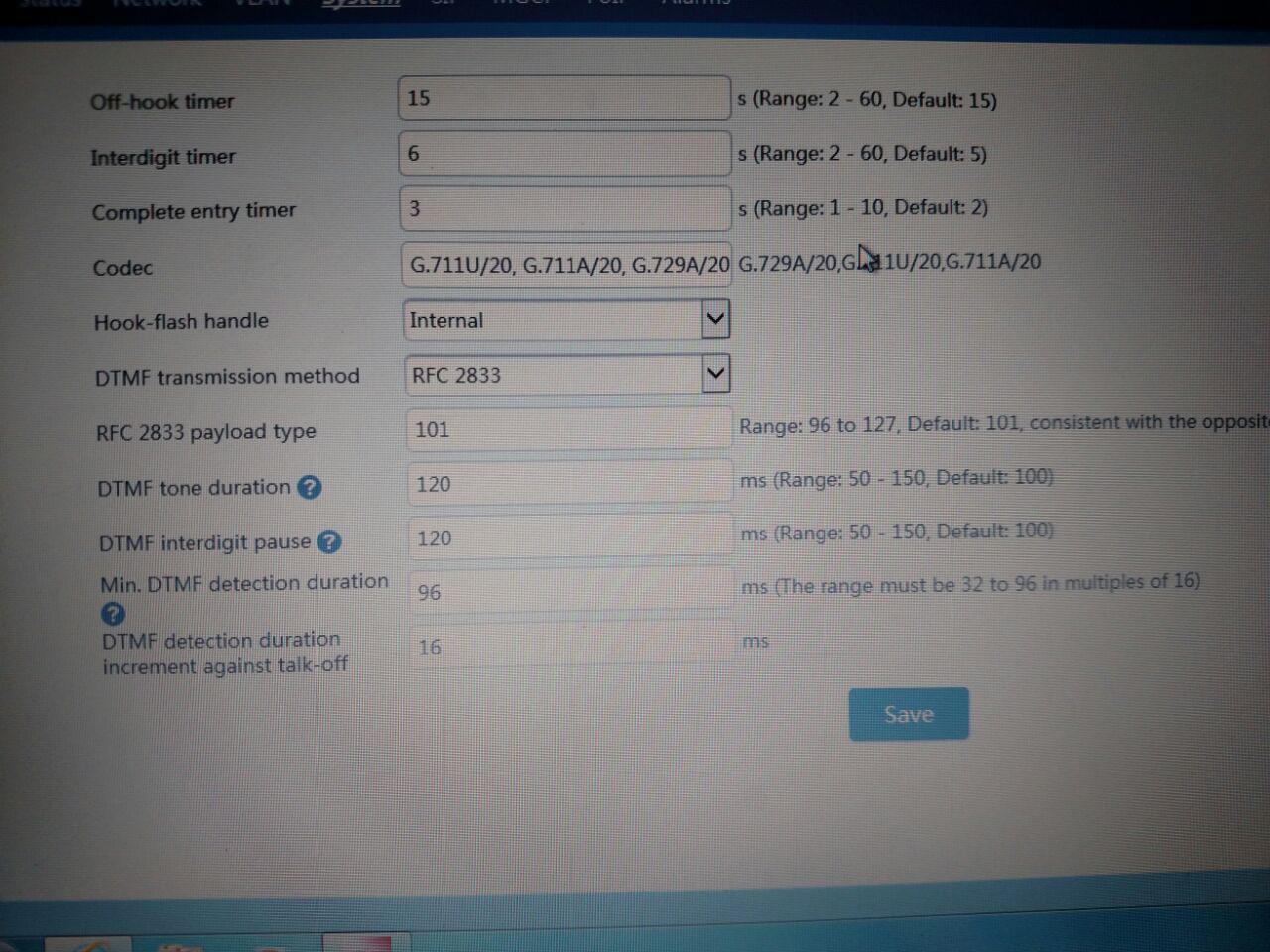

    سیستم به طور درست داره کار میکنه اما مشکل کوچکی که وجود داره این هست که بعدبرقراری تماس ورودی از خط خارجی آنالوگ به گیتوی مدتی حدود 15 ثانیه (3 بوق آزاد) طول میکشه تا گوشی های داخلی بوق بخورن.
    لحظه برقراری تماس Call info گیتوی توی حالت Ringing و In Progress قرار میگیره و 15 ثانیه بیهوده بوق آزاد میزنه. در انتها تماس به الستیکس انتقال پیدا میکنه و وضعیت تماس به حالت Ring Back در میاد و داخلی ها شروع به بوق خوردن میکنن.
نام:	photo_2017-09-26_11-44-11.jpg
اندازه:	128.9 KB
شناسه:	22181
نام:	photo_2017-09-26_11-44-29.jpg
اندازه:	119.8 KB
شناسه:	22182
    ما میخوایم این 15 ثانیه رو از بین ببریم تا تماس های خارجی به سرعت روی داخلی ها بوق بخورن.

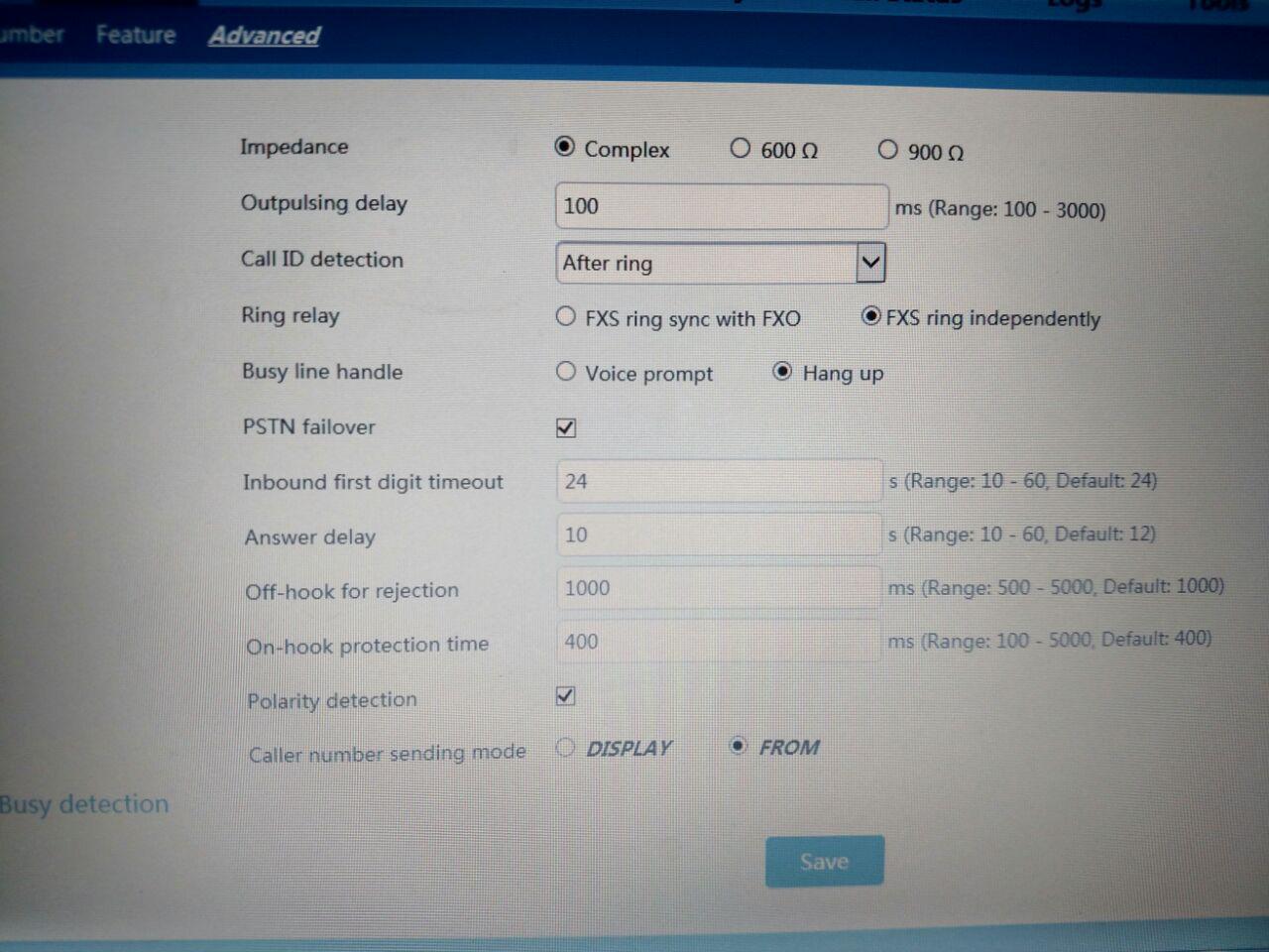

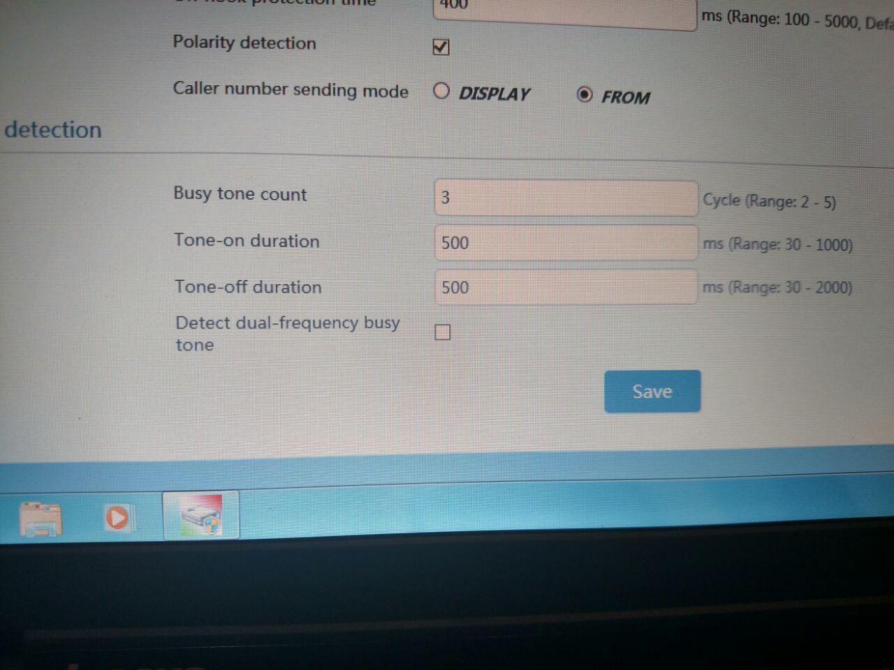

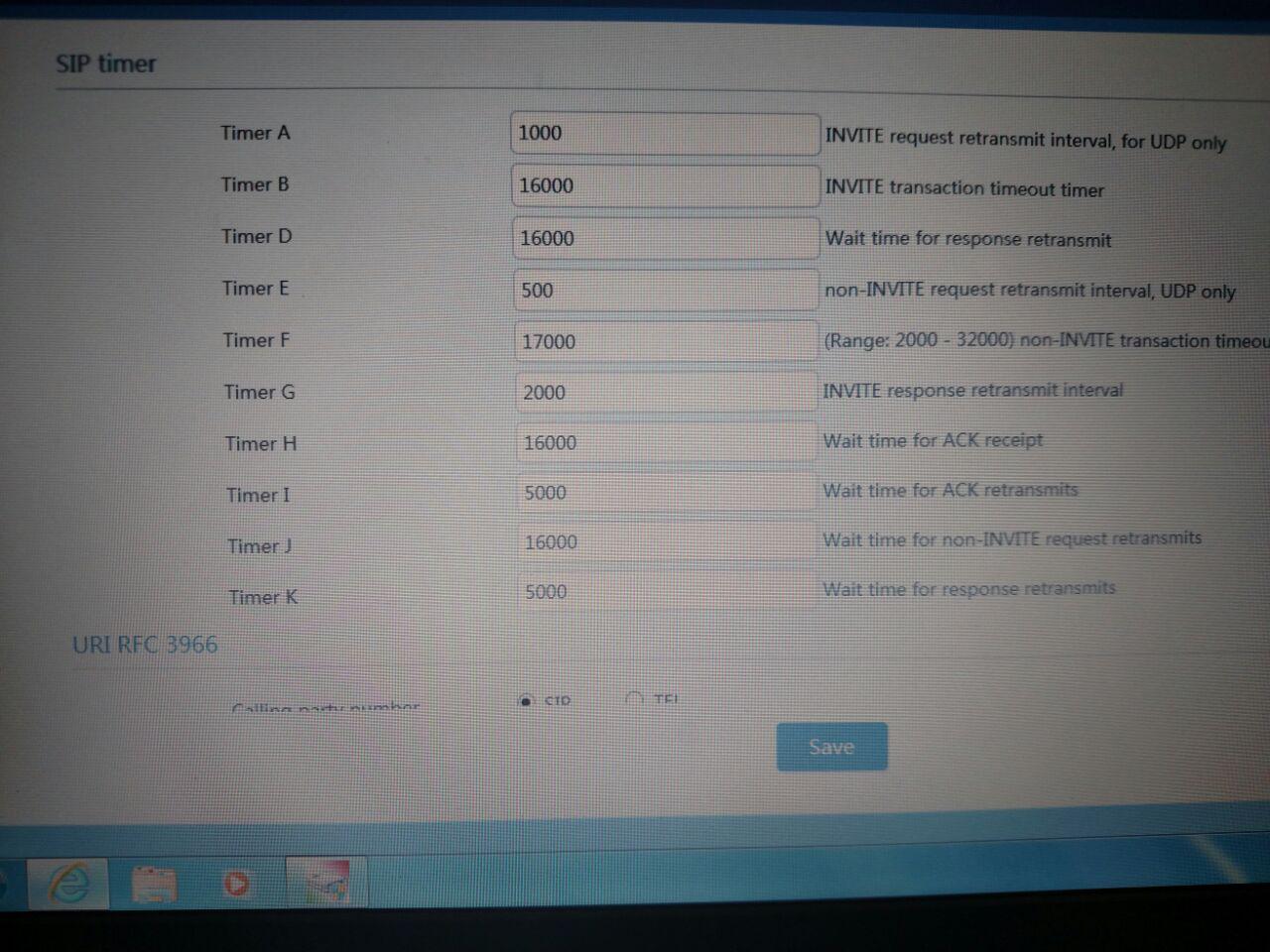

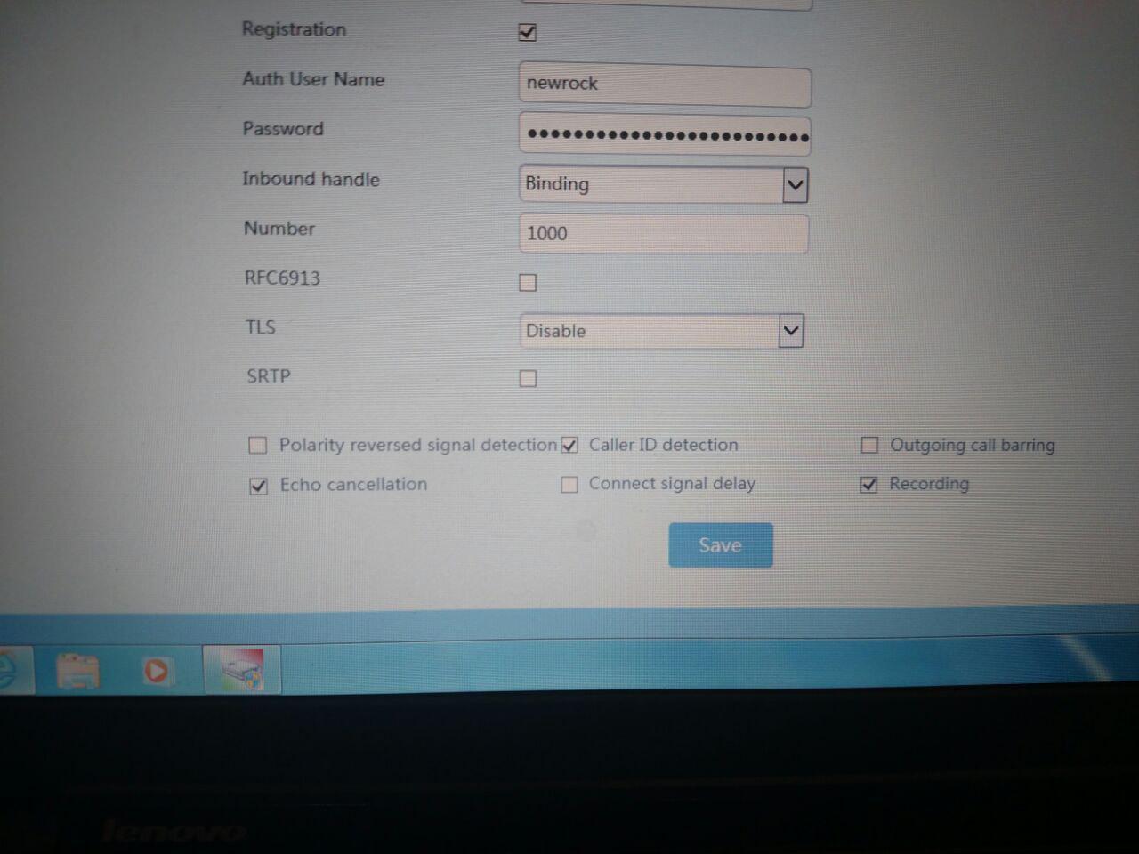

    تنظیمان کلی گیتوی و ترانک ها و SIP به شکل زیر میباشد:
نام:	photo_2017-09-26_11-44-06.jpg
اندازه:	142.8 KB
شناسه:	22183برای بزرگتر شدن عکس روی آن کلیک کنید

    سلام. شما باید بررسی کنید که چه زمانی تماس به استریسک میرسه. کنسول رو باز کنید و یه تماس تستی بگیرید ببینید و لاگ ها رو ببینید
    اگر تماس بعد از ۳ بوق به استریسک میرسه تنظیمات کالر آیدی گیت وی رو دستکاری کنید.
    Telegram : https://telegram.me/linuxzone
    voip trainer - Asterisk - Elastix - Agi Programming- NewRock
      با سلام و تشکر از پاسخ شما. مطابق راهنمایی های شما تماس تا بوق آزاد سوم از Gateway به سمت Elastix نمیرود.
      در صورت امکان و مطابق با اسکرینشات های ارسالی راهنمایی های لازم در خصوص فیلد های تنظیمات مربوط به کالر آیدی برای کم کردن یا از بین بردن این تاخیر ۳ بوق را بقرمایید.
