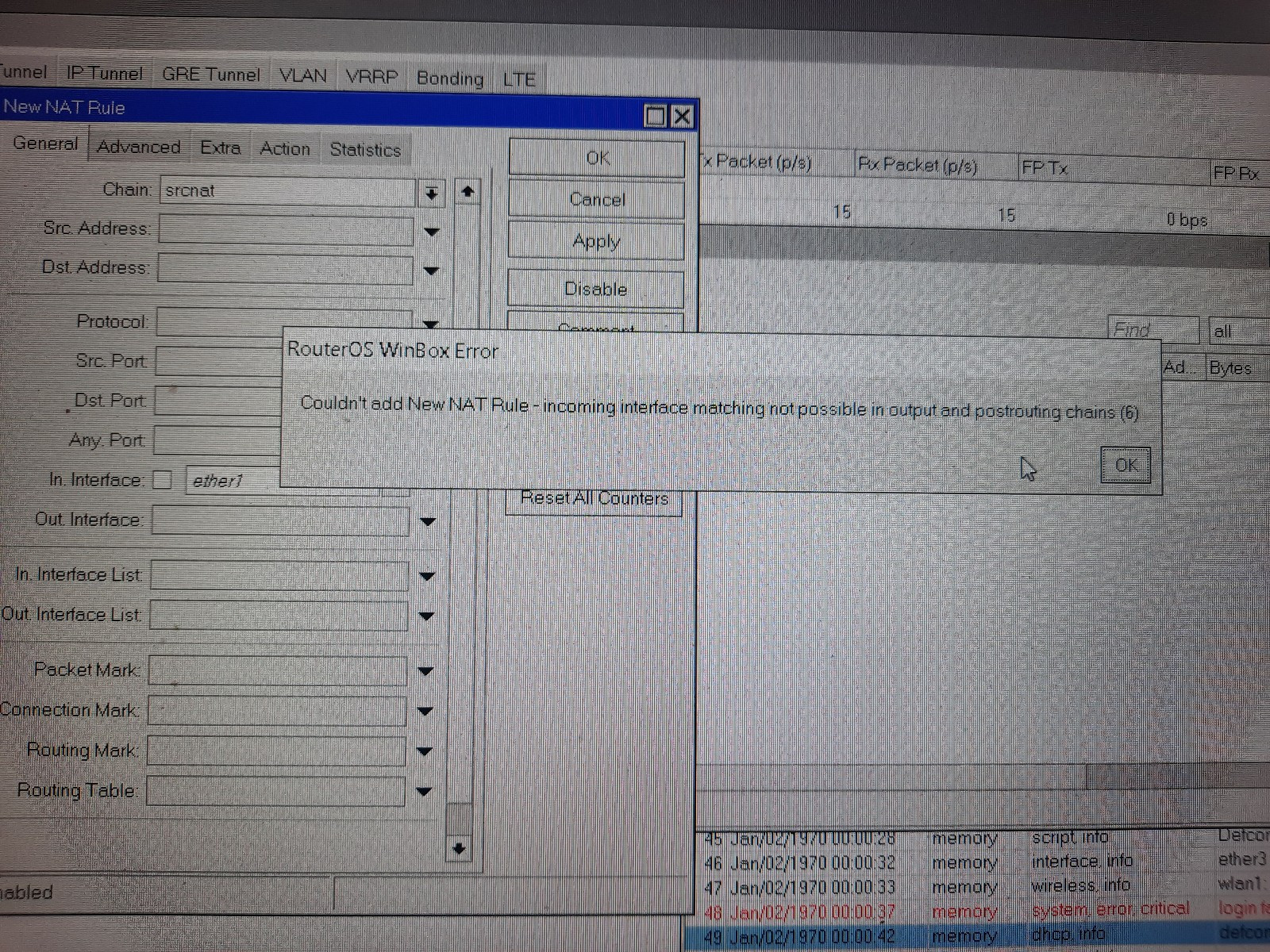

couldn't add new nat rule
This topic has been answered.
    سلام کمک کنید این ارور چطور فیکس میشه مودمم را فاکتوری ریست کردم به آخرین آپدیت stable هم انجام دادم ولی بازم حل نشد

    سلام وقتتون بخیر
    این اروری که گرفتین ربطی به OS روتر شما نداره و مشکل از جای دیگری هست .
    در بخش In.Interface شما ether1 رو انتخاب کردین که ورودی اشتباهی هست و اگر دقت کنید فونتی که ether1 باهاش نوشته شده italic هست که نشان دهنده ی غیرفعال بودن این اینترفیس هست .
    یا اینترفیس درست را انتخاب کنید یا کلا این گزینه را غیرفعال کنید تا روتر به صورت هوشمند کار را انجام دهد .

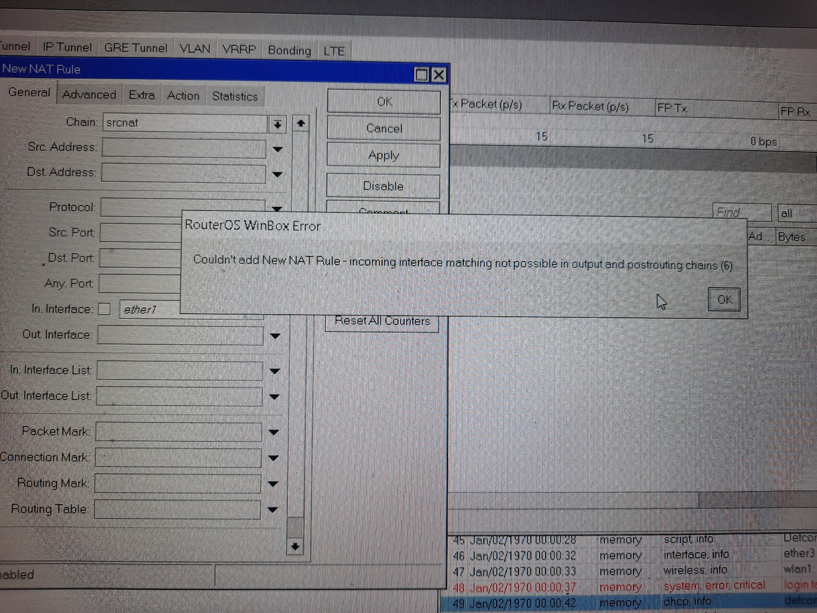

      سلام وقتتون بخیر
