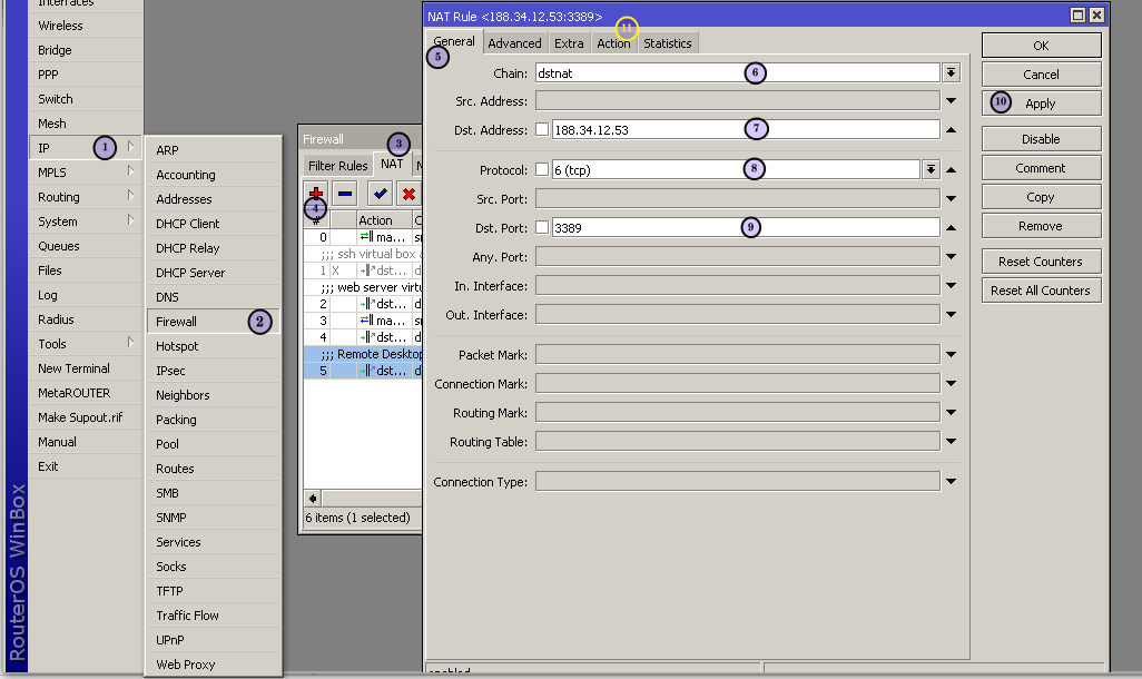

    آموزش Forward کردن پورت ریموت دسکتاپ 3389 در Mikrotik
    همانند تصویر از منوی IP زیر منوی Firewall رو انتخاب میکنیم از پنجره باز شده روی تب NAT کلیک میکنیم سپس دکمه + رو میزنیم که پنجره NAT Rul باز بشه. در این پنجره ابتدا از قسمت Chain گزینه dstnat رو انتخاب میکنیم و ds.address رو روی IP استاتیکی که داریم ست میکنیم مثلا 88.45.5.95 . قسمت Protocol رو روی TCP میزاریم و در قسمت ds port شماره پورت ریموت دسکتاپ 3389 رو انتخاب میکنیم .apply میکنیم و به تب Action میرویم :
نام:	238.png
اندازه:	42.6 KB
شناسه:	16950
    از تب Action گزینه Action رو روی dst-nat قرار میدهیم سپس در قسمت To Address آدرس IP سیستم local مون رو میدیم مثلا 192.168.200.11 و در قسمت To Port هم شماره پورتی رو که باید ریموت بشیم بش رو وارد میکنیم که در اینجا چون ریموت دسکتاپ هست 3389 رو میزاریم .سپس OK میکنیم .
نام:	Selection_231.png
اندازه:	10.6 KB
شناسه:	16951

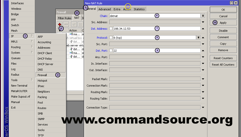

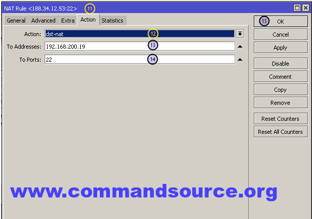

      آموزش Forward کردن پورت 22 برای SSH در Mikrotik
      همانند تصویر از منوی IP زیر منوی Firewall رو انتخاب میکنیم از پنجره باز شده روی تب NAT کلیک میکنیم سپس دکمه + رو میزنیم که پنجره NAT Rul باز بشه. در این پنجره ابتدا از قسمت Chain گزینه dstnat رو انتخاب میکنیم و ds.address رو روی IP استاتیکی که داریم ست میکنیم مثلا 188.34.12.53 . قسمت Protocol رو روی TCP میزاریم و در قسمت ds port شماره پورت SSH که 22 هست رو انتخاب میکنیم .apply میکنیم و به تب Action میرویم :
نام:	239.png
اندازه:	48.3 KB
شناسه:	16952
      از تب Action گزینه Action رو روی dst-nat قرار میدهیم سپس در قسمت To Address آدرس IP سیستم local مون رو میدیم مثلا 192.168.200.19 و در قسمت To Port هم شماره پورتی رو که باید ریموت بشیم بش رو وارد میکنیم که در اینجا چون SSH هست 22 رو میزاریم .سپس OK میکنیم :
نام:	Selection_232.png
اندازه:	18.2 KB
شناسه:	16953

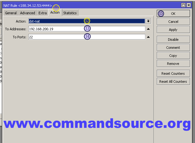

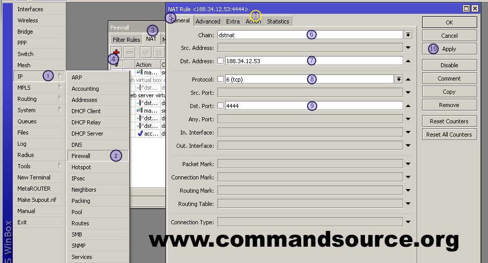

        توی این سناریو من یه سرور الستیکس دارم که تحت وب میاد بالا . کاری که میخوام انجام بدم اینه که هر کس توی مرورگرش IP استاتیک رو تایپ کرد و بعدش زد مثلا 4444 به این صورت (188.34.12.53:4444)این IP از روی پورت 443 فوروارد بشه روی سرور local من که ip اون هست 192.168.200.19
        همانند تصویر از منوی IP زیر منوی Firewall رو انتخاب میکنیم از پنجره باز شده روی تب NAT کلیک میکنیم سپس دکمه + رو میزنیم که پنجره NAT Rul باز بشه. در این پنجره ابتدا از قسمت Chain گزینه dstnat رو انتخاب میکنیم و ds.address رو روی IP استاتیکی که داریم ست میکنیم مثلا 188.34.12.53 . قسمت Protocol رو روی TCP میزاریم و در قسمت ds port شماره پورت دلخواهمون رو که 4444 هست رو انتخاب میکنیم .apply میکنیم و به تب Action میرویم :
نام:	240.png
اندازه:	46.1 KB
شناسه:	16954
        از تب Action گزینه Action رو روی dst-nat قرار میدهیم سپس در قسمت To Address آدرس IP سیستم local مون رو میدیم مثلا 192.168.200.19 و در قسمت To Port هم شماره پورتی رو که باید ریموت بشیم بش رو وارد میکنیم که در اینجا چون من میخوام وب سرور رو بالا بیارم روی 443 میزارم و سپس OK میکنیم :
