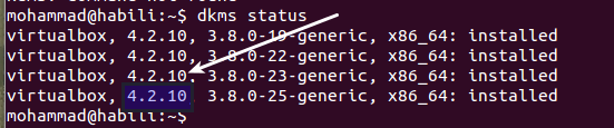

      من هم این مشکل رو داشتم طبق راهنمایی های MS>Vahid کارهای گفته شده رو هم انجام دادم و هم داکیومنت کردم که توی همین پست میزارم که بقیه هم استفاده کنند :
      مرحله اول : استفاده از کامند dkms status میباشد به این صورت
نام:	Selection_139.png
اندازه:	14.3 KB
شناسه:	16902
      مرحله دوم : استفاده از کامند dkms install virtualbox/version
      فقط به جای version باید شماره ورژن که در کامند dkms status زدیم و در عکس بالا هم مارک کردم اون شماره رو بزنین :
