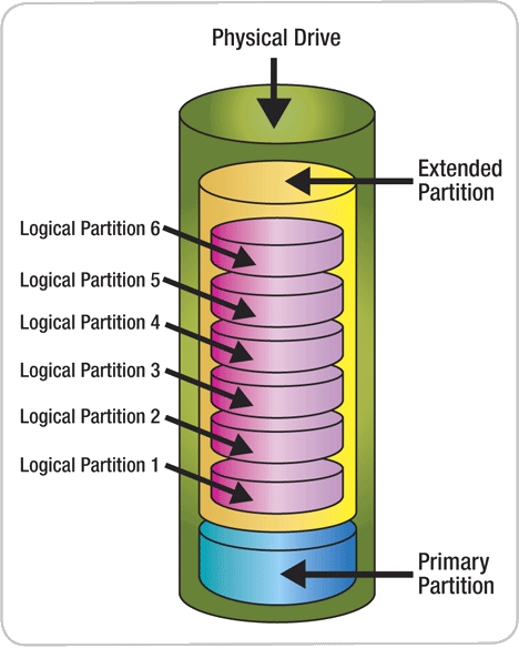

              ببخشید برای پارتیشن ها باید همگی از نوع primary باشن؟چطور primary و logical رو تشخیص بدم؟
              سلام. ببینید پارتیشن primary مکانی هست که سیستم عامل و دیگر اطلاعات روی آن ذخیره میشود و بعد از عملیات بوت بایوس ابتدا سراغ پارتیشن پرایمری میره که از روی اون پارتیشن سیستم عامل رو بوت کنه. شما روی یک هارد فیزیکی شما بین 3 تا 4 پارتیشن primary بیشتر نمیتونید ایجاد کنید و بعد از اون پارتیشن های logical تون رو ایجاد میکنید. البته این پارتیشن های لاجیکال هم درون پارتیشن extended ایجاد میشند.
              تفاوت بین پارتیشن logical و primary
              عکس بالا فکر کنم دید بهتری بهتون بده. به صورت کلی شما ابتدا باید روی هاردتون یک پارتیشن primary ایجاد کنید،‌ سپس پارتیشن extended رو ایجاد میکنید و درون پارتیشن extended پارتیشن های logical رو ایجاد میکنید. امیدوارم مفید بوده باشه.
