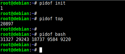

شما میتوانید از دستور pidof برای پیدا کردن ID یک پروسس استفاده کنیم.

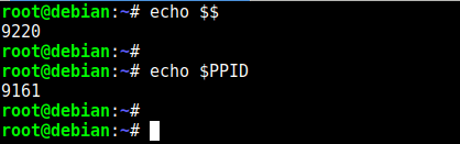

برای پیدا کردن process ID و parent process ID در شل جاری دستور زیر را اجرا کنید.

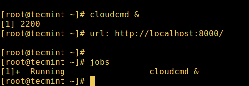

برای استارت کردن یک پروسس در محیط بک گراند (یا non-interactive) از نشانه "&" استفاده میکنیم در اینجا پروسس تا زمانیکه به forground منتقل نشود از یک کاربر ورودی نمیخواند.

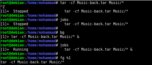

شما همچنین میتوانید یک پروسس را با suspend کردن آن با استفاده از Ctrl + z به بک گراند ارسال کنید، این کار سیگنال SIGSTOP را به پروسس ارسال خواهد کرد تا عملیاتش را متوقف کند و به حالت idel در بیاید.
برای اجرای مجدد دستور suspend شده بالا در background، دستور bg را استفاده میکنیم.
برای ارسال یک پروسس background به forground از دستور fg به همراه job ID مورد نظر شبیه به زیر استفاده میکنیم.

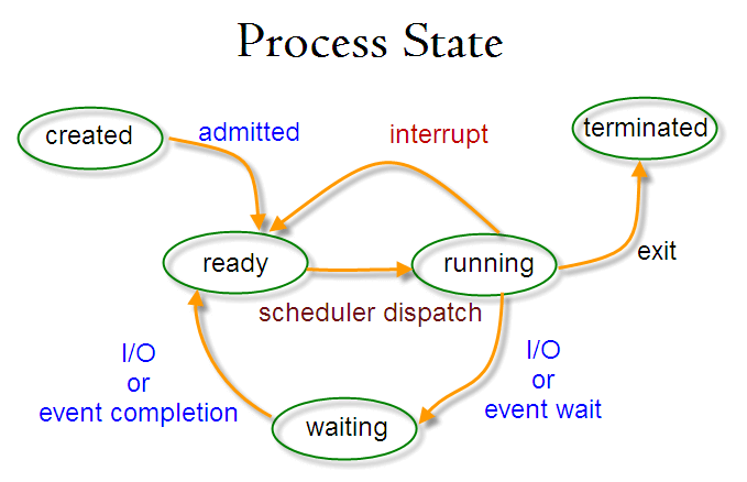

در طول اجرا یک پروسس بسته به محیط/شرایط خود، از یک حالت به حالت دیگر تغییر میکند. در لینوکس یک پروسس مراحل زیر را طی میکند.
Running :
این حالت از Process زمانیست که پروسس جاری در سیستم در حال اجراست یا آماده اجرا شدن است (منتظر برای اختصاص یافتن به یکی از CPU ها)
Waiting :
در این حالت یک پروسس در حالت انتظار برای رخ دادن یک event یا منتظر یک ریسورس سیستم میباشد. علاوه بر این همچنین کرنل بین دو نوع پروسس های در حال انتظار تفاوت قائل میشود. پروسس های در حال انتظار که قابل لغو هستند میتوان به واسطه سیگنال ها لغو شوند و نوع دوم پروسس های در حال انتظار غیر قابل لغو که مستقیما روی شرایط سخت افزار در حال انتظار هستند و نمیتوان آنها را با استفاده از هیچ گونه event/signal لغو کرد.
Stopped :
در این حالت یک پروسس متوقف شده است که معمولا با استفاده از دریافت یک سیگنال این اتفاق رخ میدهد برای مثال یک پروسسی که دیباگ شده متوقف میشود.
Zombie :
این حالت زمانیست که یک پروسس به اصطلاح میمیرد در حقیقت پروسسی است که halt (خاموش/از بین رفته) شده اما هنوز یک ردیف در جداول process دارد.

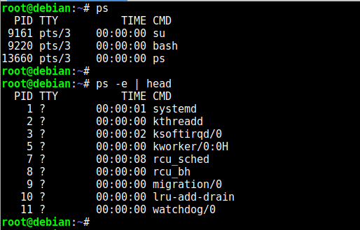

ابزارهای لینوکسی زیادی برای نمایش/لیست کردن پروسس های در حال اجرا روی سیستم، وجود دارد. دو نمونه از ابزارهای شناخته شده و قدیمی دستورات ps و top هستند.
1 - دستور ps
این دستور اطلاعات درباره مجموعه ای از پروسس های فعال روی سیستم را همانند زیر نمایش میدهد.

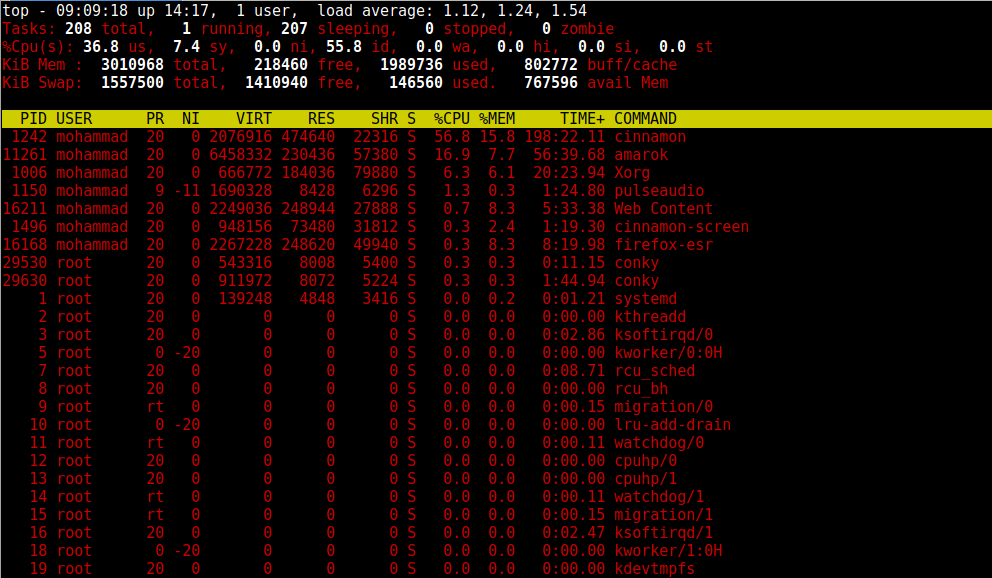

2 - دستور top - ابزار مانیتورینگ سیستم
top یک ابزار قدرتمند است که به شما یک نمایش لحظه ای (realtime) و داینامیک از سیستم در حال اجرا همانند تصویر زیر ارائه میدهد.

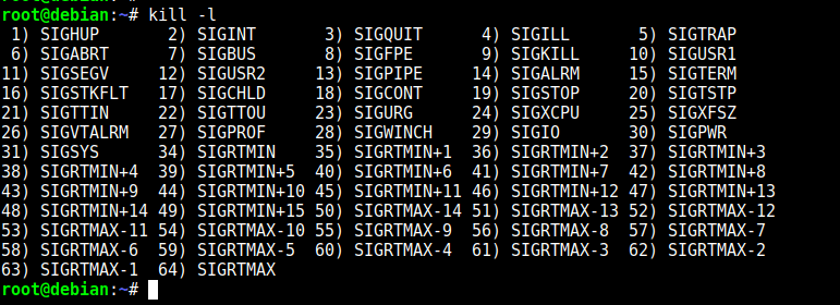

ارسال Signal به Process ها
اساسی ترین راه برای کنترل پروسس ها در لینوکس توسط ارسال سیگنال به آنهاست. چندین سیگنال وجود دارد که شما میتوانید به یک پروسس ارسال کنید برای مشاهده همه سیگنال ها دستور زیر را اجرا کنید.
برای ارسال یک سیگنال به یک پروسس همانطور که قبلا هم به آن اشاره کردیم از دستورات kill ،pkill و pgrep استفاده میکنیم. اما برنامه ها تنها در صورتی که به نحوی برنامه ریزی شده باشند که بتوانند این سیگنال ها را تشخیص دهند، میتوانند به سیگنال ها پاسخ دهند.
و اکثر سیگنال ها برای استفاده داخلی توسط سیستم یا برنامه نویسان (به هنگامی که آنها کد نویسی میکنند) طراحی شده اند. در زیر سیگنال هایی که برای یک کاربر سیستمی مفید است مشاهده میکنید.
SIGHUP 1 : هنگامی که ترمینال کنترل کننده پروسس بسته میشود این سیگنال به سمت process ارسال میگردد.
SIGINT 2 : این سیگنال توسط ترمینال کنترل کننده پروسس زمانیکه کاربر پروسس را با فشار دادن Ctrl+c لغو میکند، به سمت process ارسال میگردد.
SIGQUIT 3 : اگر کاربر با فشار دادن Ctrl+D یک سیگنال خروج ارسال کند این سیگنال به سمت پروسس ارسال میگردد.
SIGKILL 9 : این سیگنال فورا یک پروسس را خاتمه داده (kill میکند) و پروسس حتی زمانی برای اجرا کردن هیچ گونه عملیات clean-up ندارد.
SIGTERM 15 : این سیگنال مربوطه به خاتمه دادن یک برنامه است (دستور kill به صورت پیش فرض این سیگنال را ارسال خواهد کرد)
SIGTSTP 20 : این سیگنال توسط ترمینال کنترل کننده پروسس و برای درخواست از پروسس برای متوقف کردن (terminal stop) به سمت پروسس ارسال میشود که از طریق user و با فشردن Ctrl+Z آغاز میشود.

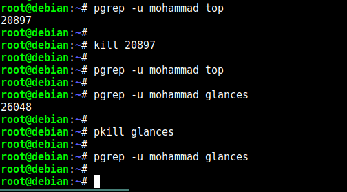

در زیر نمونه مثال هایی از دستور kill به منظور kill کردن اپلیکیشن firefox با استفاده از PID آن (زمانیکه فایرفاکس هنگ کرده است) را مشاهده میکنید.
برای kill کردن یک اپلیکیشن با استفاده از نام آن همانند زیر از دستورات pkill یا killall استفاده میکنیم.
# pidof systemd
# pidof top
# pidof httpd
$ echo $$
$ echo $PPID
# cloudcmd &
# jobs
# tar -cf backup.tar /backups/* #press Ctrl+Z
# jobs
# bg
# jobs
# fg %1
Running :
Waiting :
Stopped :
Zombie :
نحوه نمایش Process های فعال در Linux
1 - دستور ps
# ps
# ps -e | head
# top

همچنین در لینوکس یکسری دستور به منظور کنترل کردن پروسس ها موجود است دستوراتی مانند kill - pkill - pgrep و killalll که در زیر چند مثال پایه درباره نحوه استفاده از آنها مشاهده میکنید.
$ pgrep -u mohammad top
$ kill 2308
$ pgrep -u mohammad glances
$ pkill glances
$ kill -l
