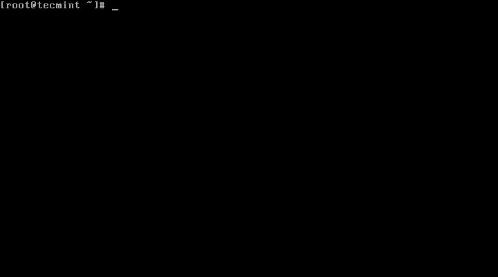

1 - برای نمایش time و date حال حاضر روی سیستم تان دستور timedatectl را همانند زیر اجرا کنید :
# timedatectl status
در تصویر بالا RTC time در حقیقت clock time سخت افزار میباشد.
