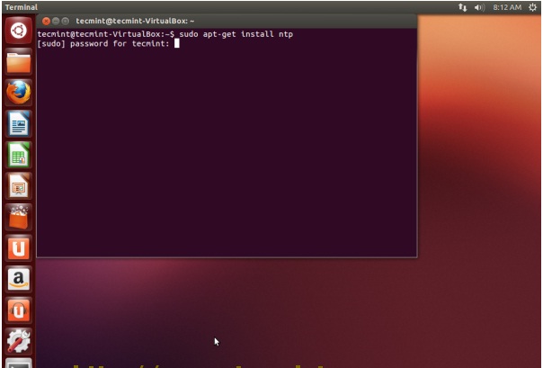

    با استفاده از “Ctrl+Alt+T” ترمینال را باز کنید و دستور sudo apt-get install ntp را تایپ کنید.در صورتی که با خطایی مواجه شدید پکیج های خود را آپدیت کنید. با استفاده از دستور sudo apt-get update آپدیت کنید و یا sources.list واقع در مسیر /etc/apt/ را بررسی و اصلاح کنید.
    برای بزرگتر شدن عکس روی آن کلیک کنید  نام:	1.jpg نمایش ها:	1 اندازه:	38.7 KB شناسه:	19665

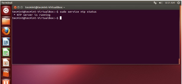

    با استفاده از دستور sudo service ntp status بررسی کنید که سرویس NTP در حال اجرا باشد.
    برای بزرگتر شدن عکس روی آن کلیک کنید  نام:	2.jpg نمایش ها:	1 اندازه:	28.2 KB شناسه:	19666

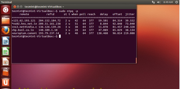

    دستور ntpq دیمون ntp را مانیتور می کند و به صورت زیر با استفاده از دستور sudo ntpq –p قابل اجراست.
    برای بزرگتر شدن عکس روی آن کلیک کنید  نام:	3.jpg نمایش ها:	1 اندازه:	51.0 KB شناسه:	19667
