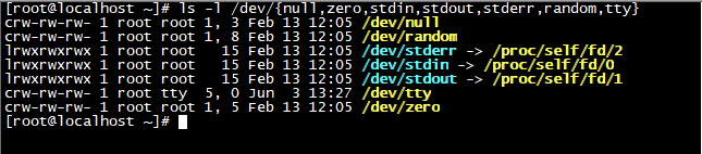

2 - سپس فایل های مورد نیاز را مشخص کرده، بر اساس صفحه man دستور sshd_config گزینه ChrootDirectory نام مسیر دایرکتوری chroot بعد از احراض هویت کاربر، را مشخص میکند. دایرکتوری باید شامل فایل ها و فولدر های مورد نیاز برای ساپورت یک session کاربر باشد.
برای یک session تعاملی (interactive session) حداقل به یک shell، عموما sh و node های اصلی /dev همانند دیوایس های null, zero, stdin, stdout, stderr, و tty نیاز است،

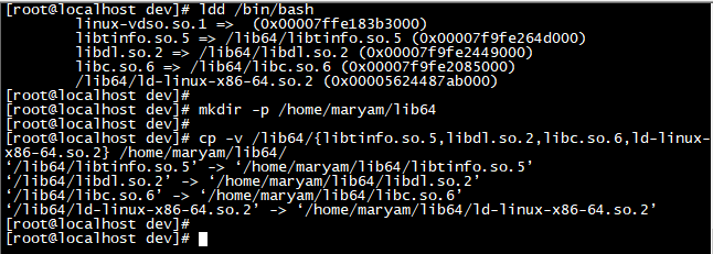

5 - ابتدا دایرکتوری bin را ایجاد کنید و سپس فایل های /bin/bash را درون دایرکتوری bin همانند زیر copy کنید.
6 - اکنون library های (libs) مشترک مورد نیاز bash را تشخیص و همانند زیر آنها را به دایرکتوری lib کپی کنید.

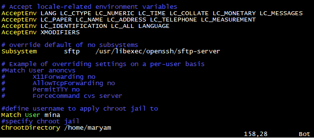

9 - اکنون فایل sshd_config را باز کنید.
و خط های زیر را در فایل اضافه یا تغییر دهید.
فایل را ذخیره و از آن خارج شوید و سرویس sshd را restart کنید.

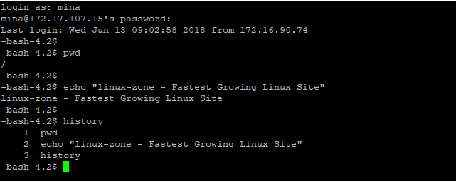

یوزر تنها میتواند bash و دستورات درونی bash همانند pwd، history، echo و غیره را همانند تصویر زیر اجرا کند.

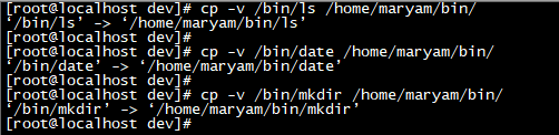

12 - سپس دستوراتی همانند ls, date, mkdir در دایرکتوری bin نصب کنید.

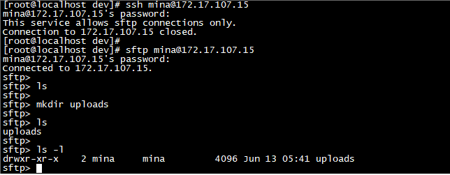

15 - اکنون با استفاده از SSH تست کنید، شما error زیر را دریافت خواهید کرد.
این بار با استفاده از SFTP و همانند زیر امتحان کنید.
# ls -l /dev/{null,zero,stdin,stdout,stderr,random,tty}
# ldd /bin/bash
# mkdir -p /home/maryam/lib64
# cp -v /lib64/{libtinfo.so.5,libdl.so.2,libc.so.6,ld-linux-x86-64.so.2} /home/maryam/lib64/
# vi /etc/ssh/sshd_config
#define username to apply chroot jail to
Match User mina
#specify chroot jail
ChrootDirectory /home/maryam
# systemctl restart sshd
OR
# service sshd restart

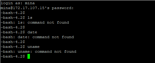

10 - در اینجا تست میکنیم که آیا تنظیمات chroot jail همانند انتظار کار میکند یا خیر.
# ssh mina@192.168.10.246
-bash-4.1$ ls
-bash-4.1$ date
-bash-4.1$ uname
از تصویر بالا ما میتوانیم که مشاهده کنیم که کاربر ssh در chroot jail حبص شده است و نمیتواند هر گونه دستور خارجی را همانند ls - date - uname و غیره را اجرا کند.
# ssh tecmint@172.17.107.15
-bash-4.1$ pwd
-bash-4.1$ echo "Tecmint - Fastest Growing Linux Site"
-bash-4.1$ history

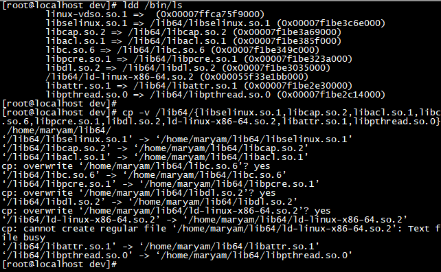

# cp -v /bin/ls /home/maryam/bin/
# cp -v /bin/date /home/maryam/bin/
# cp -v /bin/mkdir /home/maryam/bin/
13 - سپس library های مشترک برای دستورات بالا را بررسی و به پوشه library های chroot jail انتقال دهید.
# ldd /bin/ls
# cp -v /lib64/{libselinux.so.1,libcap.so.2,libacl.so.1,libc.so.6,libpcre.so.1,libdl.so.2,ld-linux-x86-64.so.2,libattr.so.1,libpthread.so.0} /home/maryam/lib64/
# ssh mina@172.17.107.15
mina@172.17.107.15's password:
This service allows sftp connections only.
Connection to 172.17.107.15 closed.
# sftp mina@172.17.107.15
