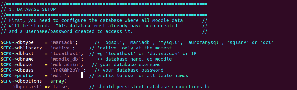

توسط ویرایشگر متن لینوکسی خود، فایل config.php را باز کنید و به دنبال بخش تنظیمات دیتابیس بگردید سپس اطلاعات مربوط به دیتابیس Moodle را ویرایش کنید. مثلا در بخش dbname نام دیتابیسی که برای مودل ایجاد کردیم را وارد میکنیم و در بخش dbuser و dbpass هم یوزر و پسورد مربوط به دیتابیس Moodle را وارد میکنیم.
$CFG->dbtype = 'mariadb'; // 'mariadb', 'mariadb', 'mysqli', 'sqlsrv' or 'oci'
$CFG->dblibrary = 'native'; // 'native' only at the moment
$CFG->dbhost = 'localhost'; // eg 'localhost' or 'db.isp.com' or IP
$CFG->dbname = 'moodle'; // database name, eg moodle
$CFG->dbuser = 'moodle_admin'; // your database username
$CFG->dbpass = 'YnG%@h2pYr'; // your database password
$CFG->prefix = 'mdl_'; // prefix to use for all table names

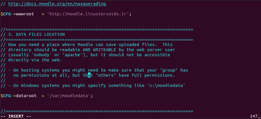

همچنین، در قسمت wwwroot آدرس دامنه مربوط به سرور مودل را ثبت کرده و در قسمت dataroot هم آدرس دایرکتوری data که در مراحل قبل مشخص کردیم را وارد میکنیم.
$CFG->wwwroot = 'http://moodle.linustorvalds.ir';
$CFG->dataroot = '/var/moodledata';

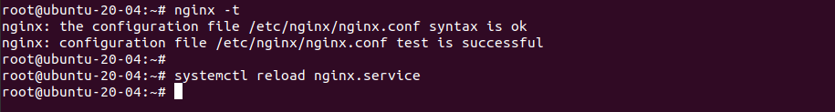

با استفاده از دستور زیر چک کنید مشکلی یا خطایی در تنظیمات nginx شما رخ نداده باشد، سپس سرویس nginx خود را جهت اعمال تغییرات ریستارت کنید.
$ sudo nginx -t
$ sudo systemctl reload nginx

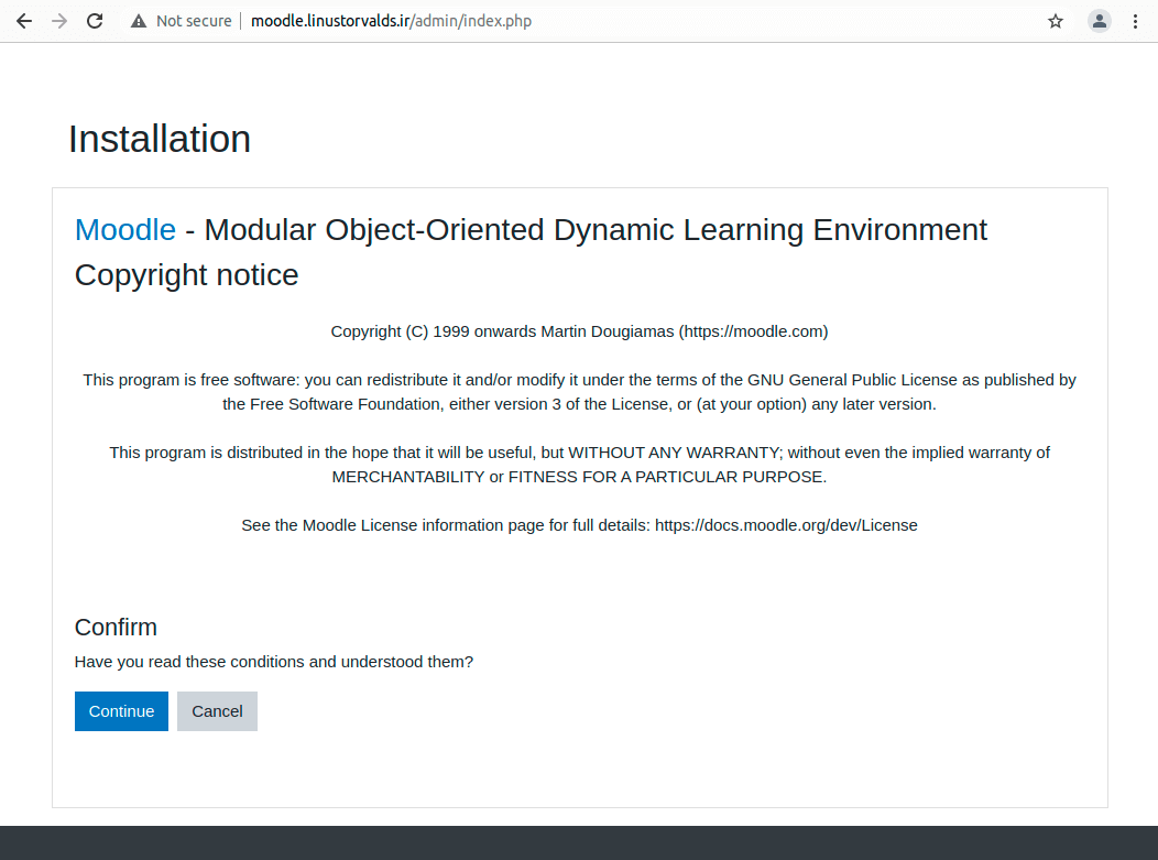

کامل کردن نصب Moodle از طریق وب
در ادامه راهنمای نصب نرم افزار مودل را از طریق وب بررسی خواهیم کرد. یک مرورگر باز کنید و آدرس دامنه ای که برای Moodle تعریف کردید را جهت دسترسی به محیط نصبی Moodle تحت وب وارد کنید. برای مثال :
به محض اینکه صفحه Installer باز شد روی دکمه Continue کلیک کنید.

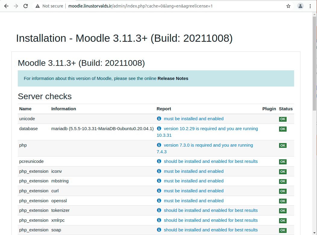

سپس Installer پیش نیازهای سیستم شما را بررسی میکند، اگر همه چیز OK هست، به سمت پایین اسکرول کرده و روی Continue کلیک کنید تا نصب واقعی شروع شود.
نکته : در صورتیکه installer یک پیام هشدار برای نداشتن گواهینامه SSL نمایش داد، در این مرحله این پیام را نادیده بگیرید. در بخش آخر، ما نحوه فعال کردن HTTPS روی Moodle را با استفاده از گواهینامه Let's Encrypt پوشش خواهیم داد.

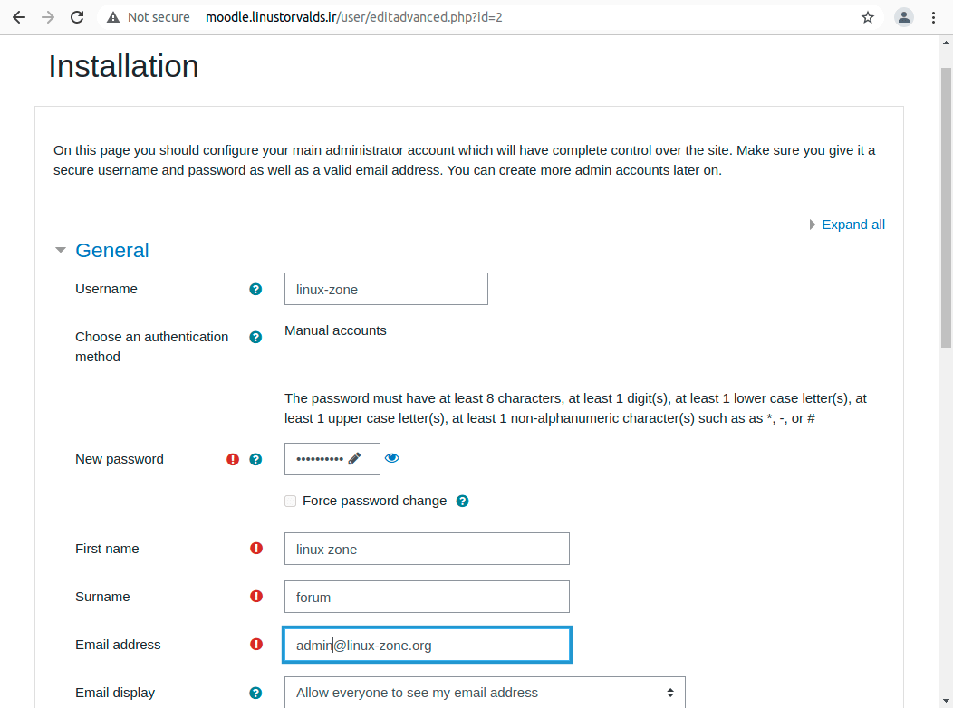

در مرحله بعدی، تنظیمات یوزر ادمین (مدیر کل) Moodle را انجام میدهیم. در قسمت username, password, first name و surname و email address نام یوزر ادمین سایت به همراه پسورد و ایمیل معتبر وارد کنید. به سمت پایین اسکرول کنید و روی Update Account کلیک کنید.

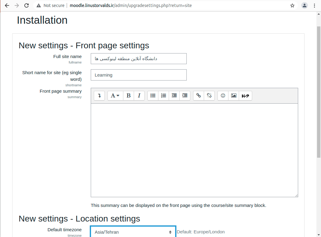

سپس، تنظیمات مربوط به صفحه اول سایت Moodle را همانند زیر انجام دهید. به سمت پایین اسکرول کرده و روی Update کلیک کنید.

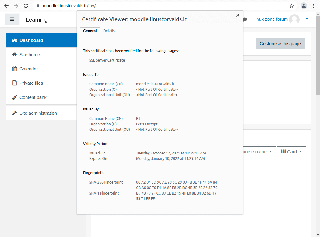

تنظیمات HTTPS برای Moodle توسط Let's Encrypt
برای امن کردن سایت Moodle خود، شما نیاز دارید که HTTPS را فعال کنید. در این مقاله برای دریافت گواهینامه معتبر و رایگان SSL/TLS از Let's Encrypt استفاده میکنیم.
به ترمینال خودتان برگردید و دستور زیر را برای نصب certbot روی Ubuntu اجرا کنید. (certbot یک ابزار رایگان و اوپن سورس برای دریافت اتوماتیک گواهینامه معتبر و رایگان از Let's Encrypt برای فعال کردن HTTPS روی سایت شما میباشد)
$ sudo snap install --classic certbot
دستور زیر را برای گرفتن گواهینامه SSL وارد کنید سپس Certbot به صورت اتوماتیک تنظیمات وب سرور Nginx را برای فعال کردن و لود کردن HTTPS روی سایت شما انجام خواهد داد.
$ sudo certbot --nginx

در نهایت، آدرس سایت Moodle خود را جهت تایید فعال و اجرا بودن https باز کنید.
https://academy.linustorvalds.ir
شما اکنون یک سیستم مدیریت کلاس آنلاین با استفاده از مودل برای ساخت مدرسه مجازی را با موفقیت راه اندازی کردید. در آموزش های بعدی سعی میکنیم نحوه اتصال یا integrate کردن Moodle با BigBlueButton را بررسی کنیم. جهت کسب اطلاعات بیشتر میتوانید به داکیومنت های Moodle 3.11.3+ مراجعه کنید. امیدوارم از دیدن این مقاله لذت برده باشید.
