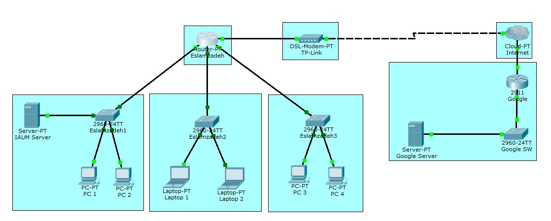

    سلام. ببخشید استادم یه پروژه داده یه جاهاییشو درس داده ولی یه جاهایی رو درس نداده و گفته خودمون پیدا کنیم! من یه شبکه طبق عکس طراحی کردم روتر سمت چپ کامل هست ولی وقتی می خواهم از طریق کامپیوتر ها به سرور گوگل وصل بشم ارور میده و نمیدونم اون سرور رو چجوری کانفیگ کنم! آی پی دادم ولی بلد نیستم چجوری دامنه بدم و بشه با کامپیوتر های سمت چپ بازش کرد! از پیکربندی pat هم در روتر سمت چپ استفاده کردم!!!!
نام:	project-google.png
اندازه:	42.7 KB
شناسه:	17682
    لطفاً اگر امکانش هست راهنماییم کنین که از چه دستوراتی باید استفاده بکنم!
    این مال روتر Eslamzadeh هستش!!!

    اینم مال روتر Google

    از پروتکل ospf هم استفاده کردم ولی روتر ها همو نمی بینند!!!!

      روی سرورتون که توی پکت تریسر هست کلیک کنید تا پنجره کانفیگ هاش باز بشه از تب کانفیگ میتونید تمام تنظیماتش رو انجام بدین . شما ospf هم راه اندازی کردین که اونم باید بررسی بشه . اگه میتونید از سناریوتون یه بک آپ بگیرین و توی پست بزارین خیلی خوب میشد .
      راستی nds رو هم روی سرور و هم رو کامپیوترها بررسی کنید مشکل از اونجا هم میتونه باشه .
      موفق باشید

              salam aghaye eslamzadeh aziz
              man senarioye shomaro negah kardam eshkali ke in senario darad in ast ke har 2 router bayad dar yek shabake ( network ) gharar dashte bashand
              shoma yeki az router ha ra IP : 199.1.1.1/24 set kardehid va router dovom ra ba IP : 192.168.1.1/24 set kardin
              shoma bayad har 2 router ra da yek shabake set konin masalan
              Router 1 : IP = 192.168.1.1/24
              Router 2 : IP = 192.168.1.2/24
              in kar ra anjam dahid
              agar bar ruye 2 router ospf run shawad bayad aval hamsayegi tashkil shawad va chon dar yek shabake nistan hamsayegi tashkil nemishawad ta route ha ra radobadal konana
              shoma ruye har 2 router dastur zir ra vared konin mibinin ke hamsayegi tashkil nashode ast :
              show ip ospf neighbor
              omidwaram ke rahnamaii man moaaser bashad
              movafagh bashid
              baz agar eshkali dashtid beporsid
              آخرین ویرایش توسط Showan; در تاریخ/ساعت 01-04-2014, 04:16 PM.
                aghaye eslamzade man in tanzimat ra anjam dadam va senario dorost kar mikonad
                ham IP ha ra dorost kardam ham hamsayegi tashkil shode va az tamame PC ha mitavanid be server google packet befrestid
